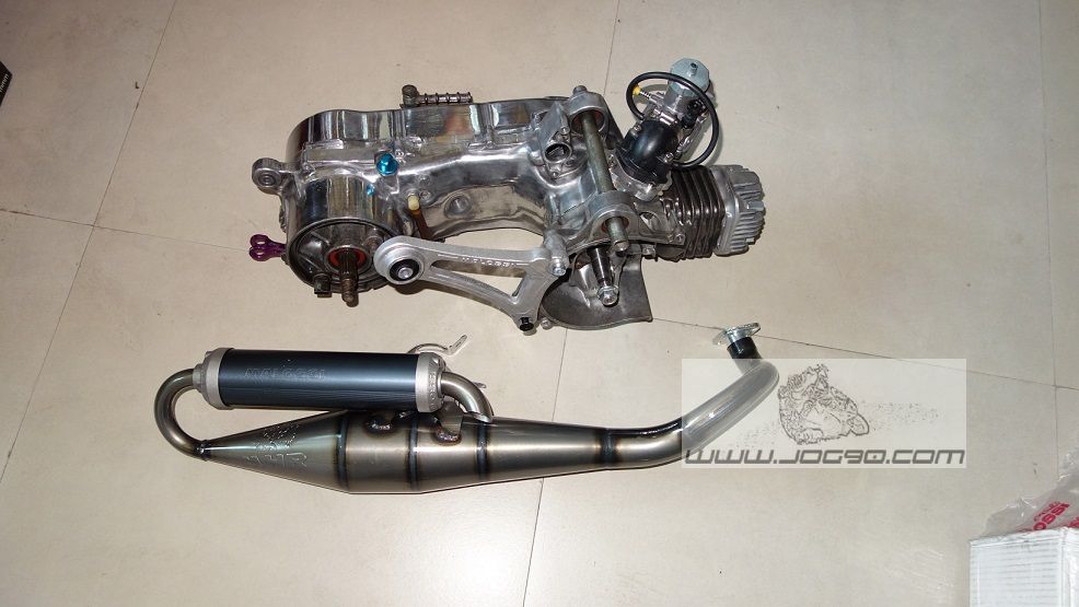

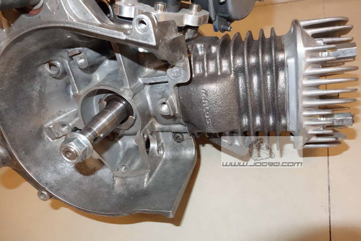

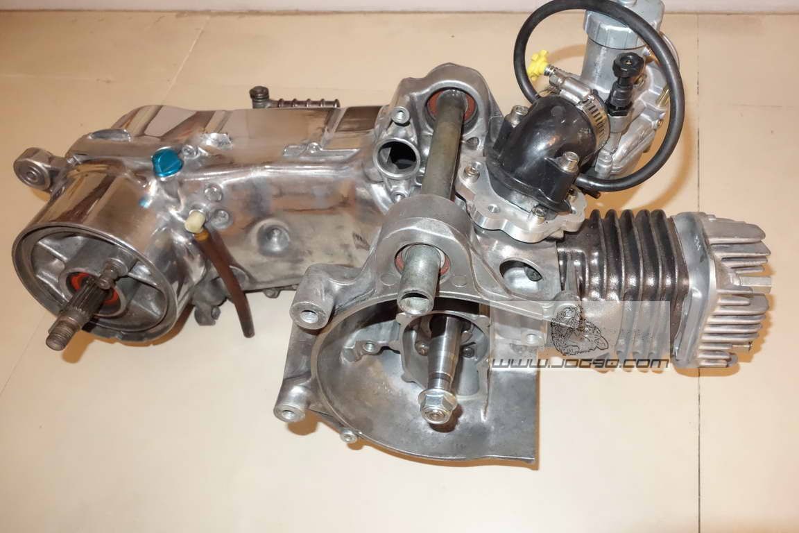

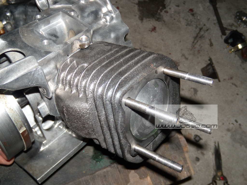

经不断改良加工工艺,3WF机器改全组57.5缸技术越来越成熟,再来一台
[此贴子已经被作者于2017-02-02 22:13:10编辑过]
 楼主| 发表于 2015-1-22 11:56:11 | 显示全部楼层
以下内容只有回复后才可以浏览

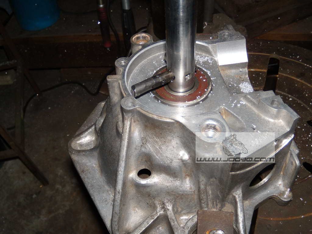

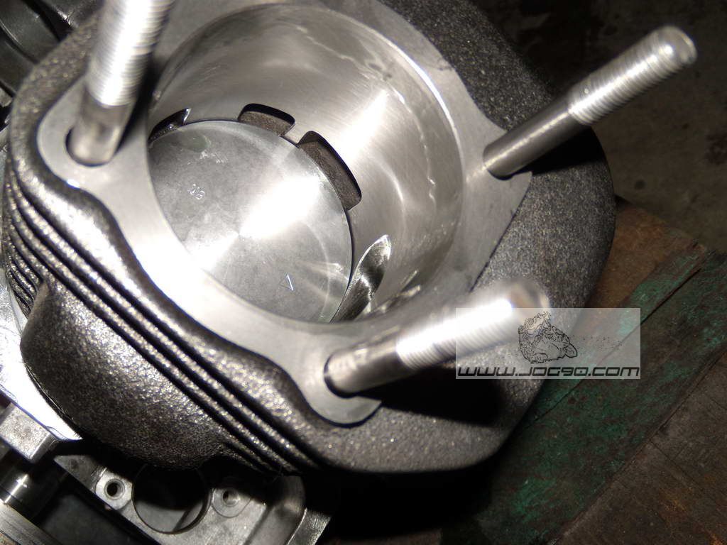

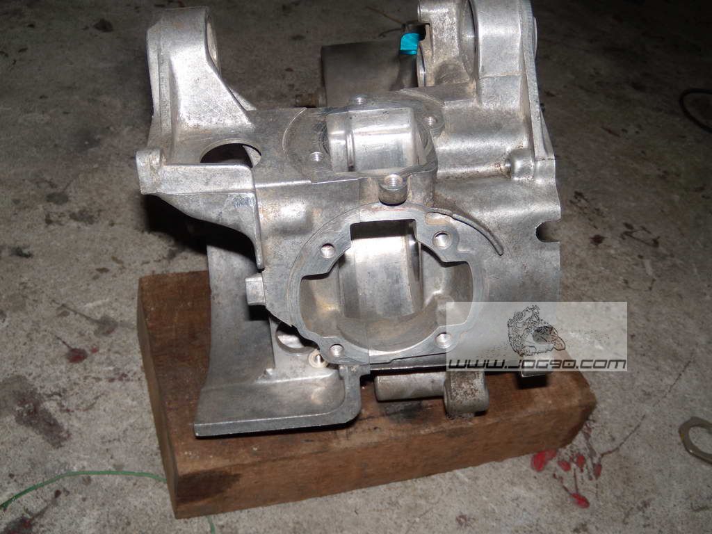

车床加工四支螺杆上紧原装缸柱孔,再磨平

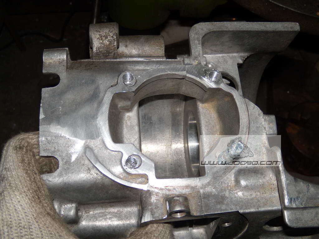

设计了个专用工具配合钻床来加工缸柱孔

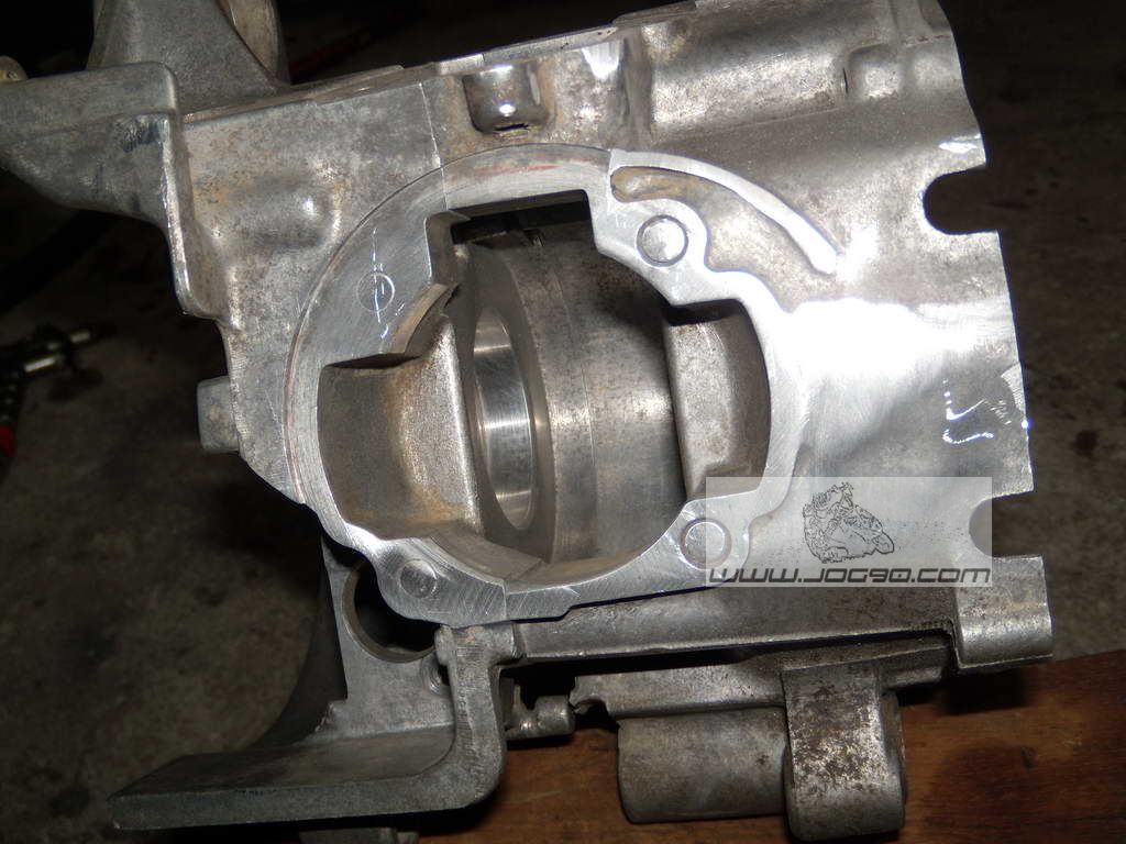

加工曲轴箱

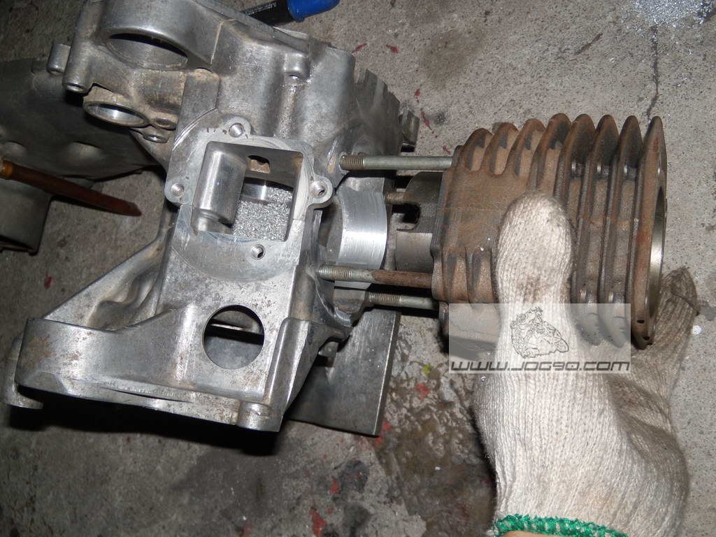

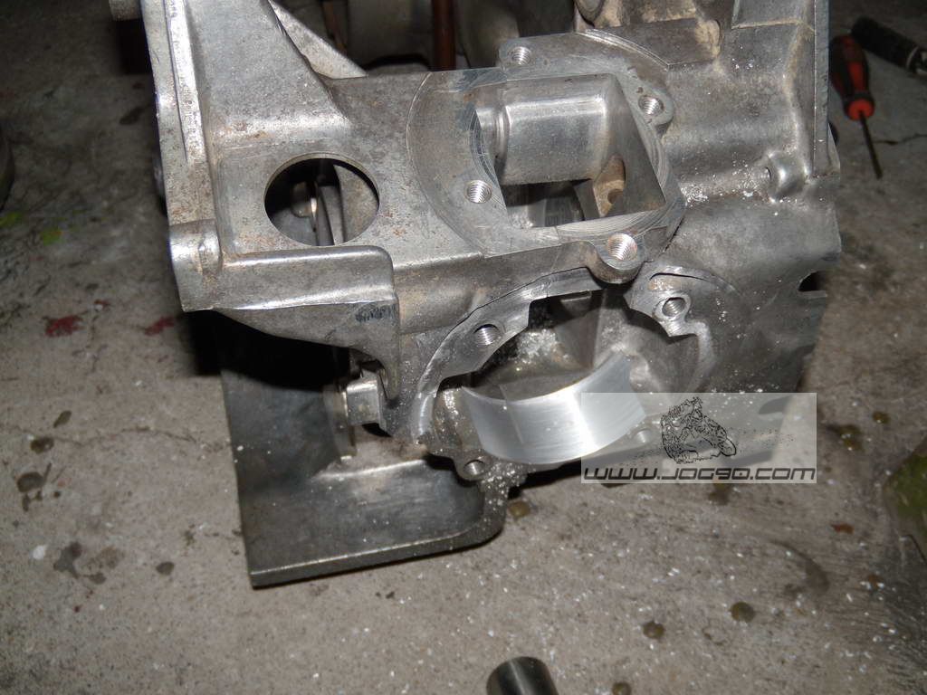

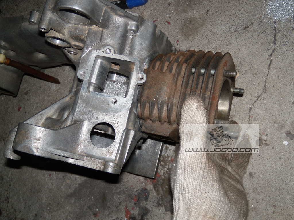

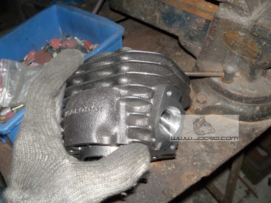

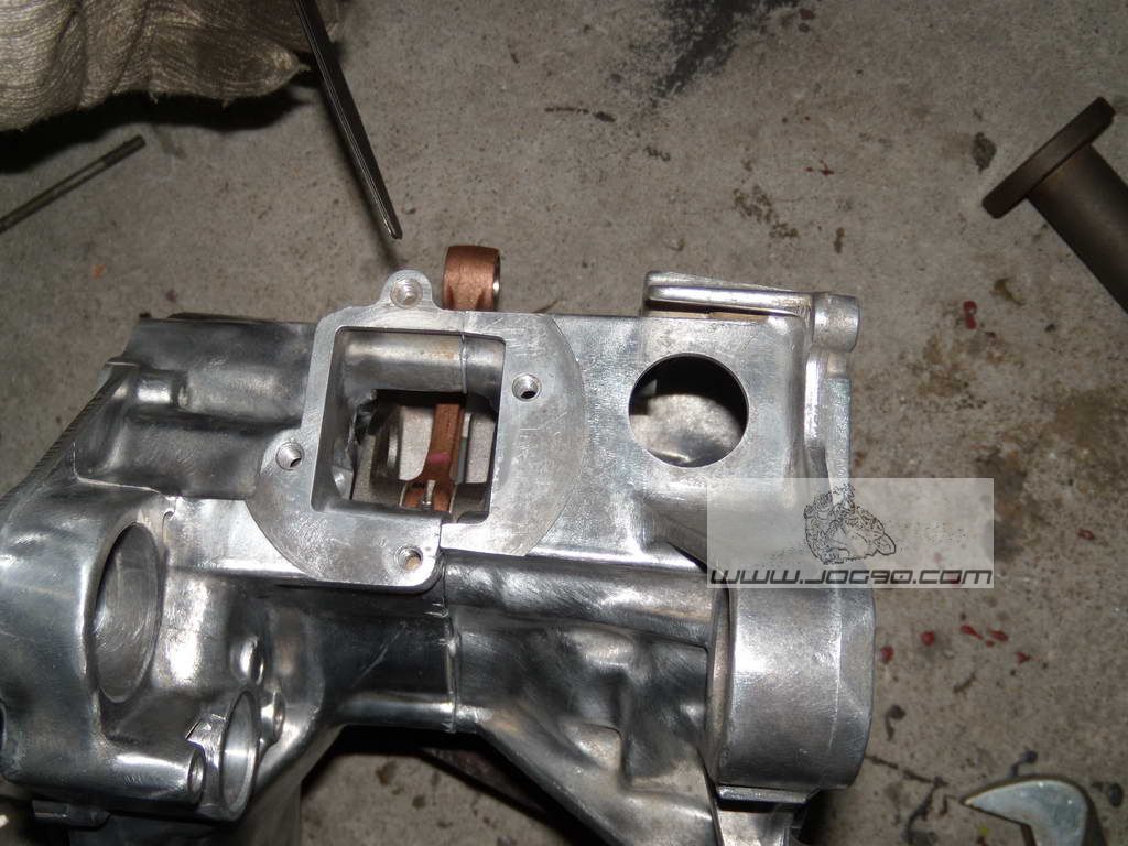

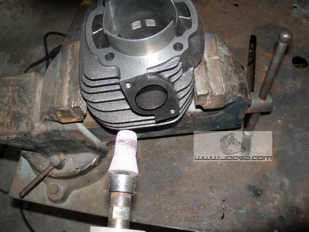

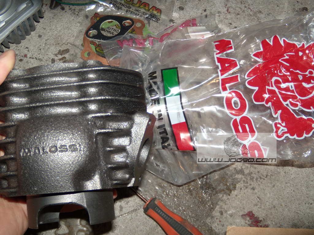

加大缸口位以容纳更大的MALOSSI 57.5缸,因这缸缸壁比传统54缸要厚很多,显然更可靠耐用。

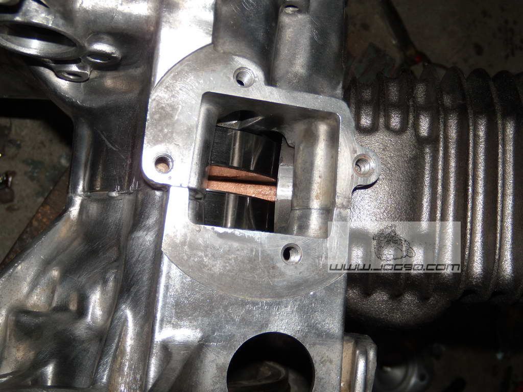

对好缸位之后可以加工两条进气道。

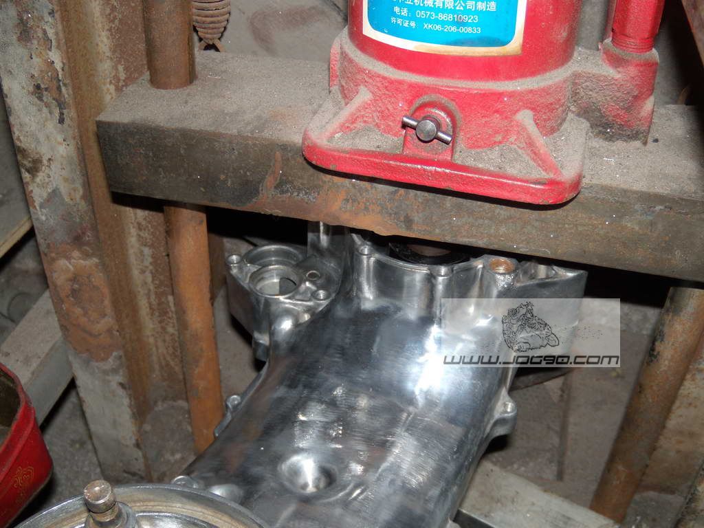

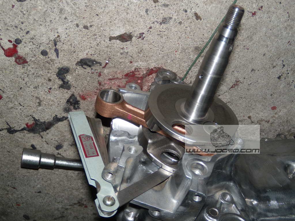

专用轴承套压下曲轴轴承
量好单边间隙,此步骤不可略,安装前要计算好,凭多年经验,驾轻就熟!
装好曲轴等一天后清洗曲轴箱
稍稍加大排气孔并抛光
修整一下披锋

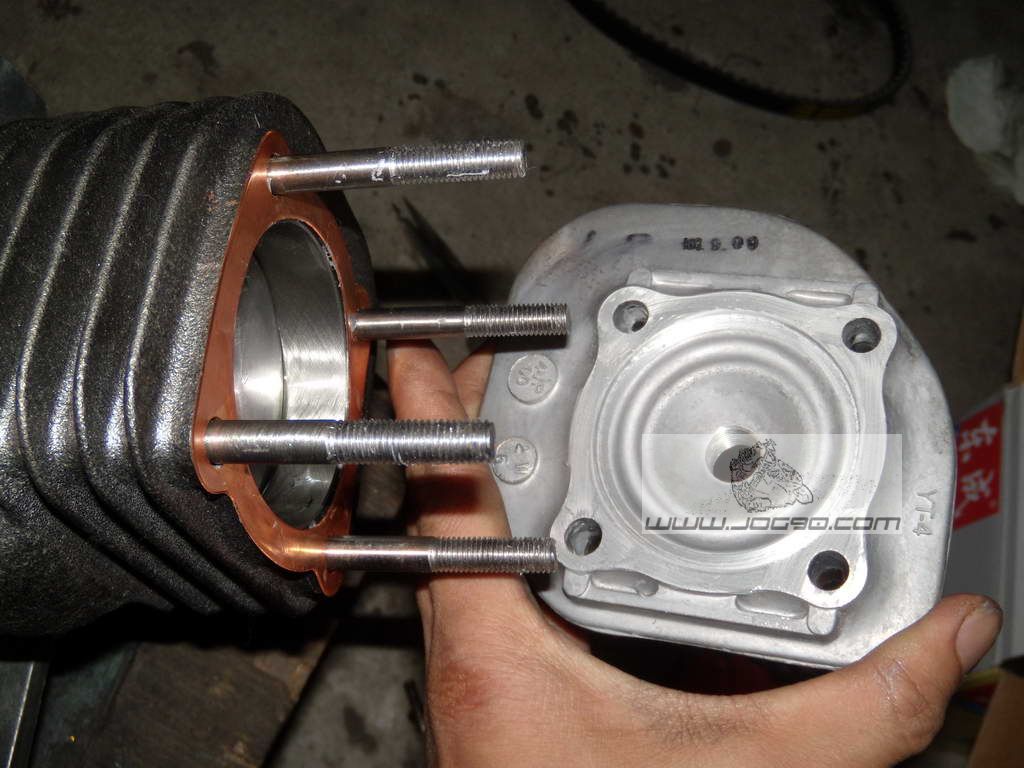

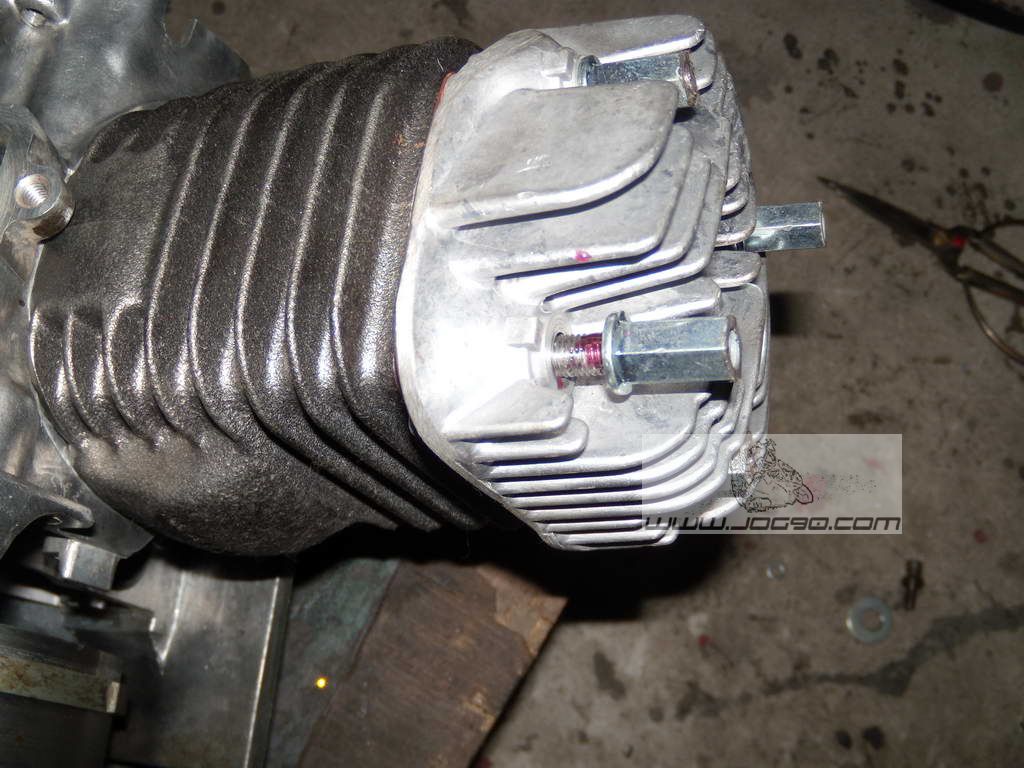

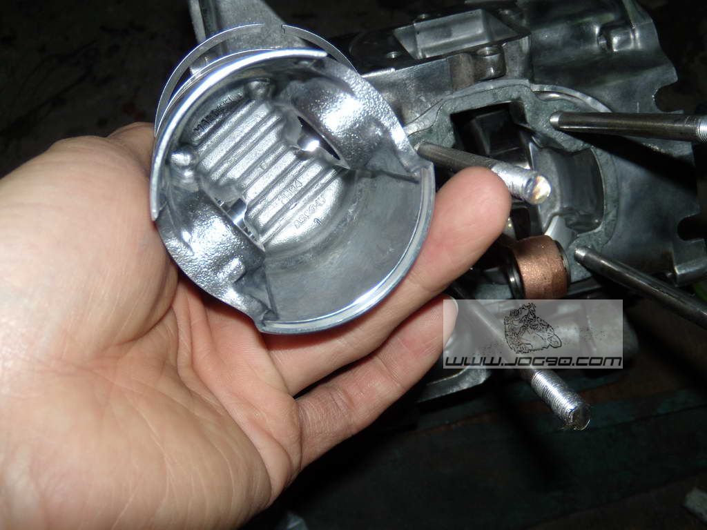

装缸

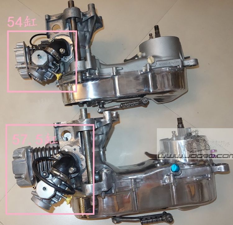

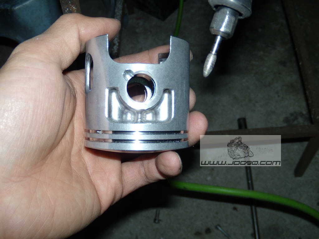

57.5缸裙要比54缸要短,进气效率高,同时曲轴连杆更长,就不会好像54缸那样活塞落到底时撞曲轴

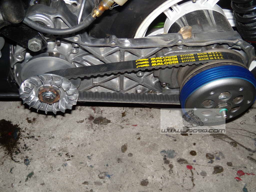

传动组,要应付强大扭力,就出动MALOSSI 顶级皮带。
对比54MM动力组,57.5缸的体积要大很多,尤其缸盖,散热片大小大了一倍之多,装上4VP大面积的风扇组,散热根本不是问题。
