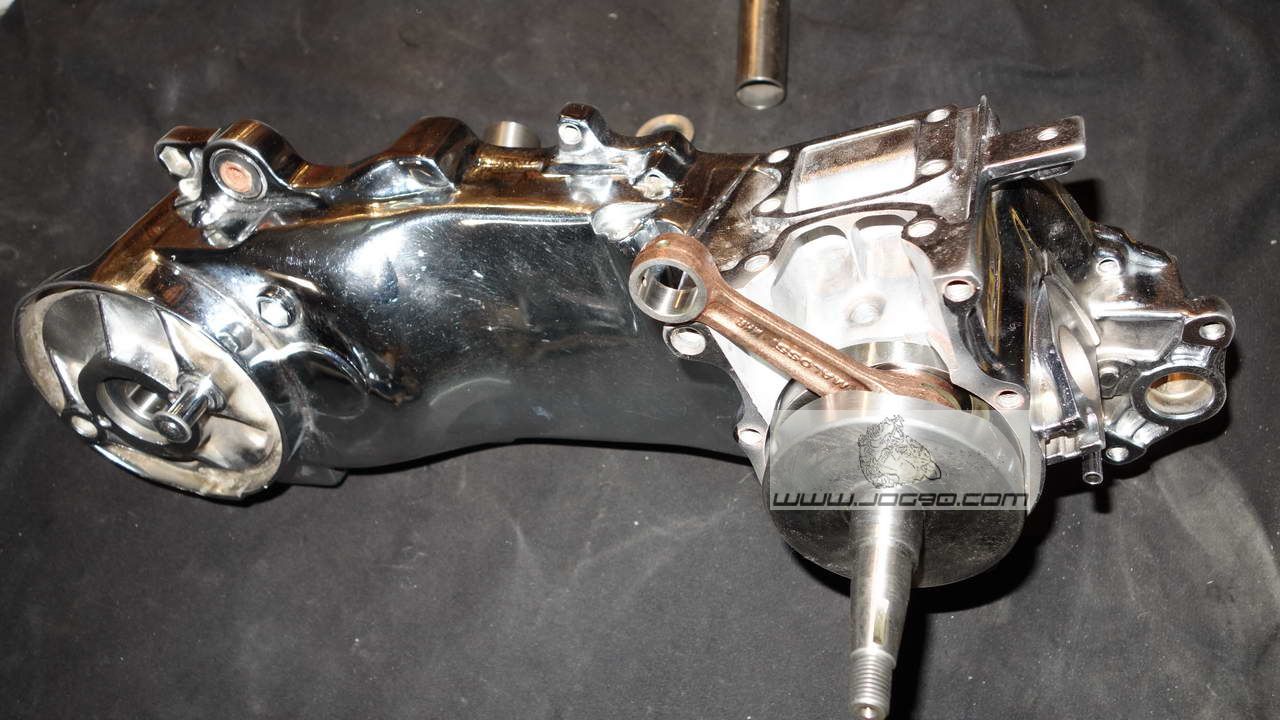

所谓半组70c也就是以原装行程为基础,即 41.4mm,或拉少许行程,如200-300条,装39-52mm缸的改法,曲轴箱加大与否,并无关系
以下也就是常见的70c改法,即 原装行程曲轴装47mm缸,机主属于资深dio迷,之前玩过半组70cc,全组90cc,全组125cc等,都是基于宝岛出品的配件,可靠性和动力十分不满,
震动大,低扭差,高速差,声音大,热车无力或熄火,穿活塞等等,心有不甘并找到了本人,以试探性质来轻触欧洲品牌的实力
机主先购置一台已电镀好的曲轴箱,外观十分漂亮

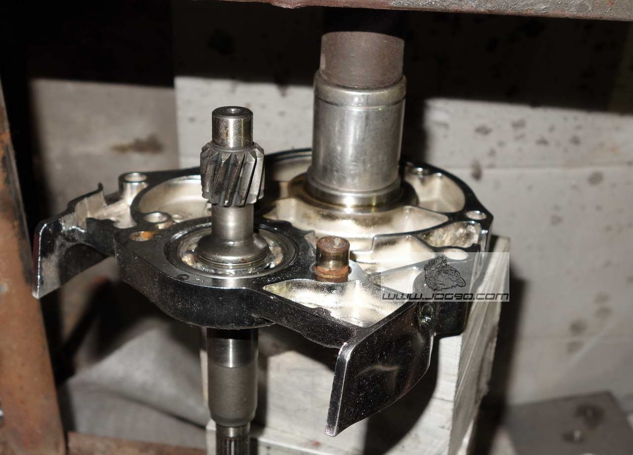

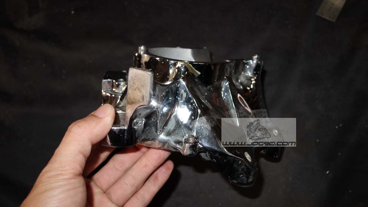

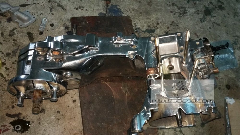

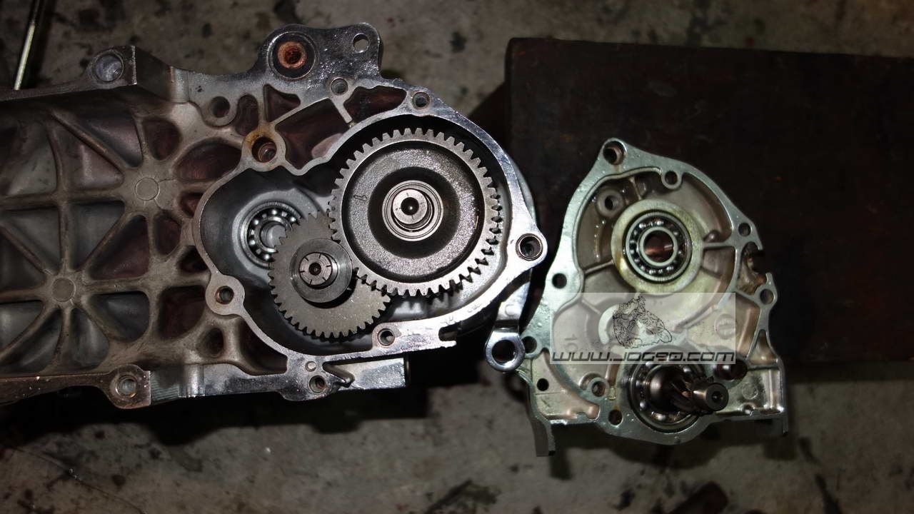

可惜,机器底子并不完美,有风烛残年的感觉!检查过全机,除残旧点之外,并无磨损,机主表示可以接受,工作继续,首先是铣大进气道。

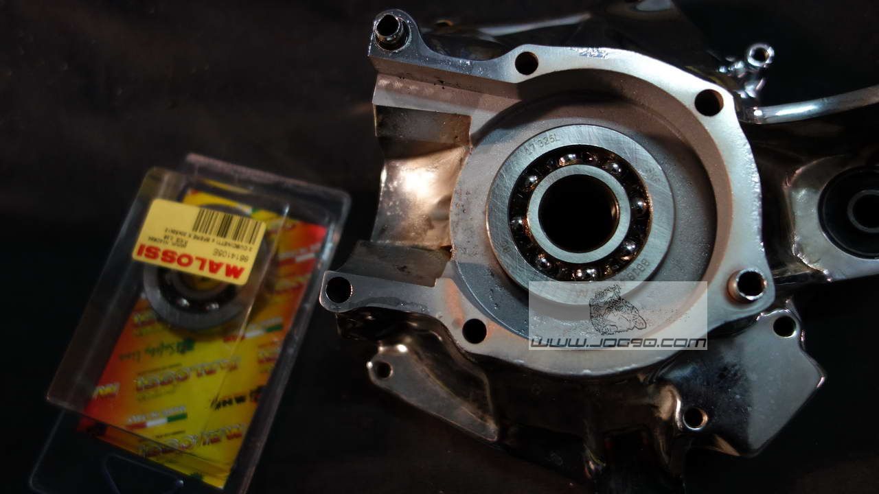

轴承选用 skf为malossi订制产品,八大珠,尼龙骨架及加大润滑油道设计

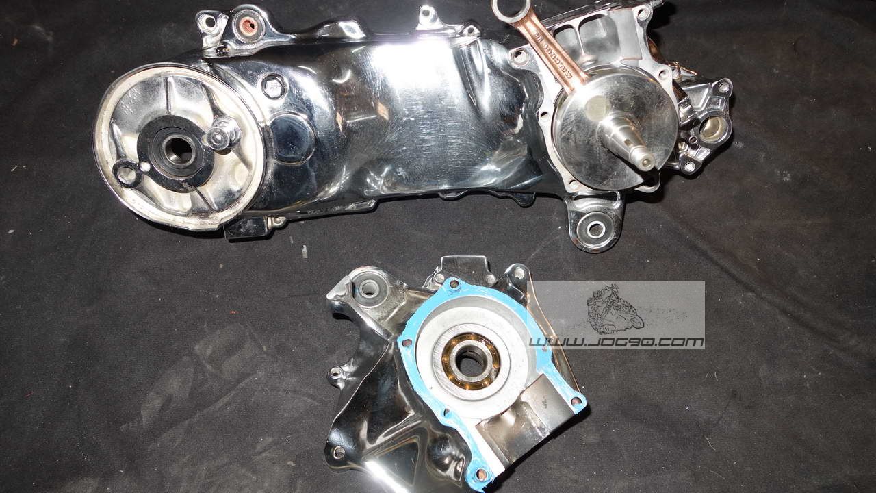

 曲轴为malossi 41.4mm原装行程全金属覆盖曲轴,16000转平衡,震动极低,平顺性出众,赛车级产品,可承受26匹动力

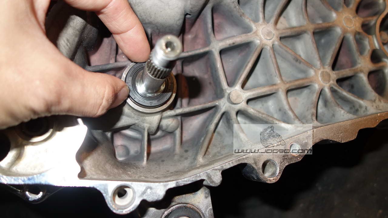

调整好曲轴与轴承间隙,以内拉法安装曲轴

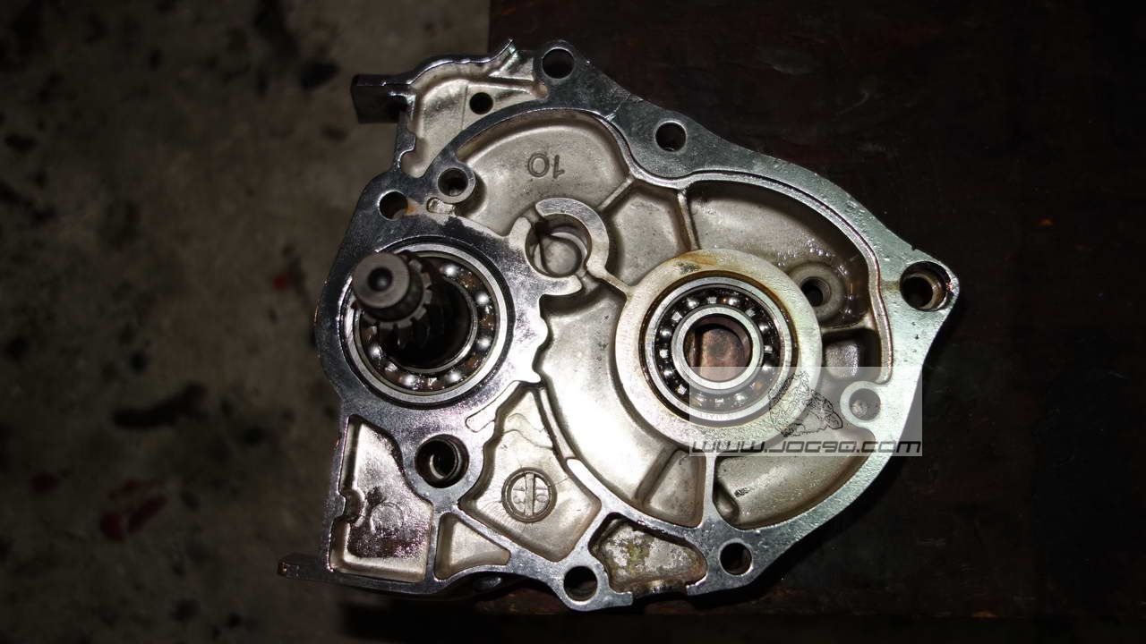

装上原装油封
压上全新尾牙轴承
