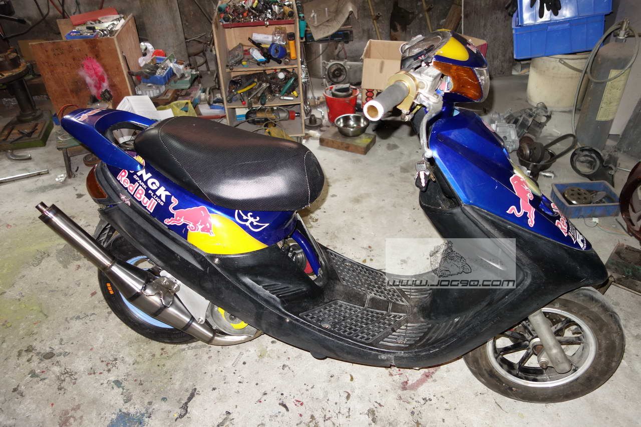

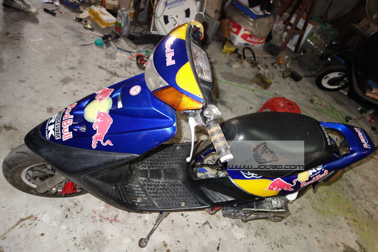

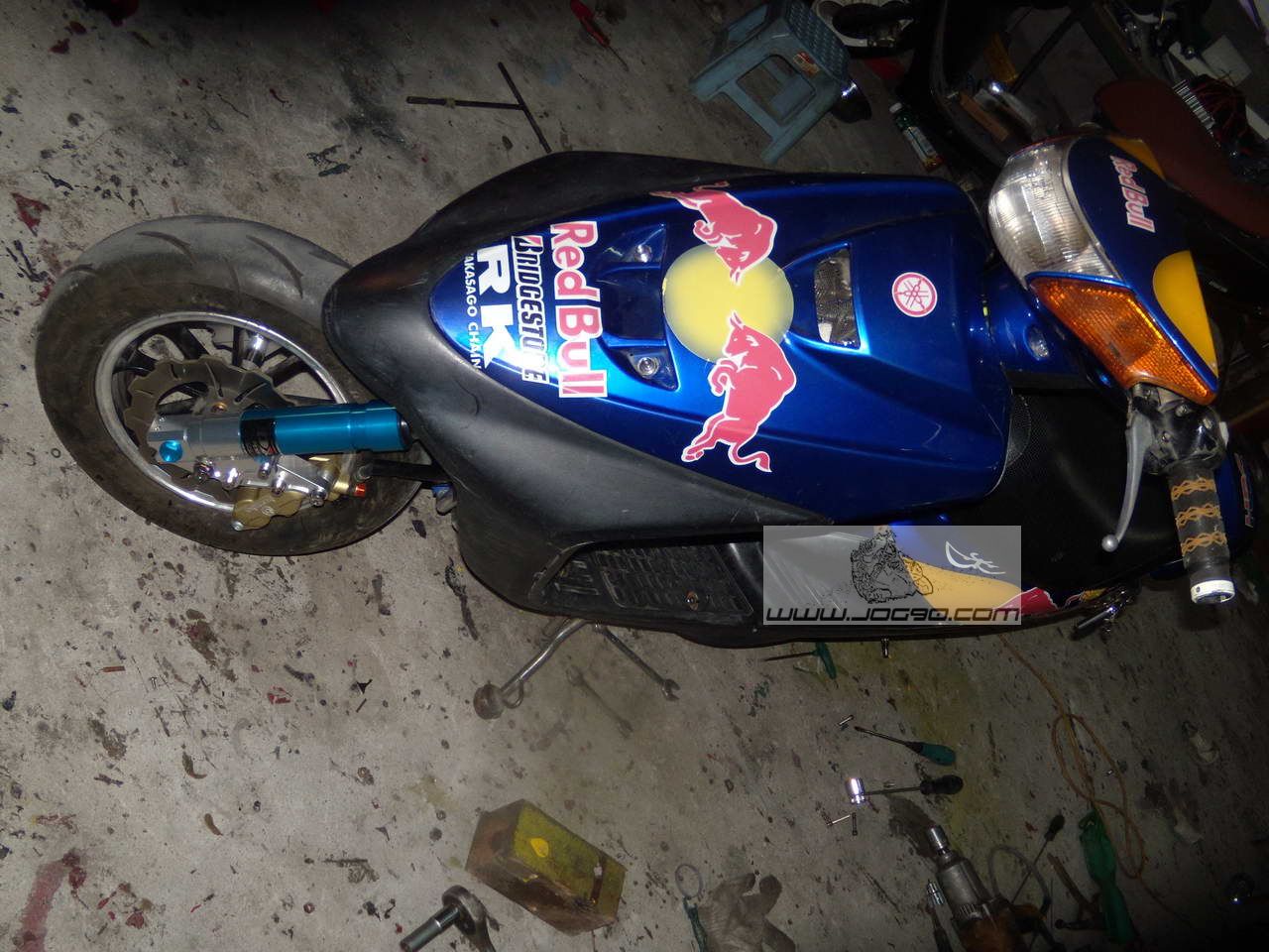

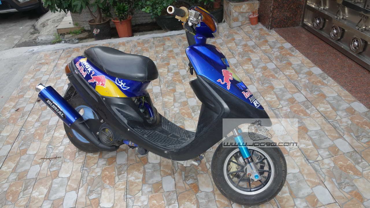

外表十分平凡的一台jog50,里面装着一颗不平凡的心脏
 楼主| 发表于 2017-1-31 22:12:28 | 显示全部楼层

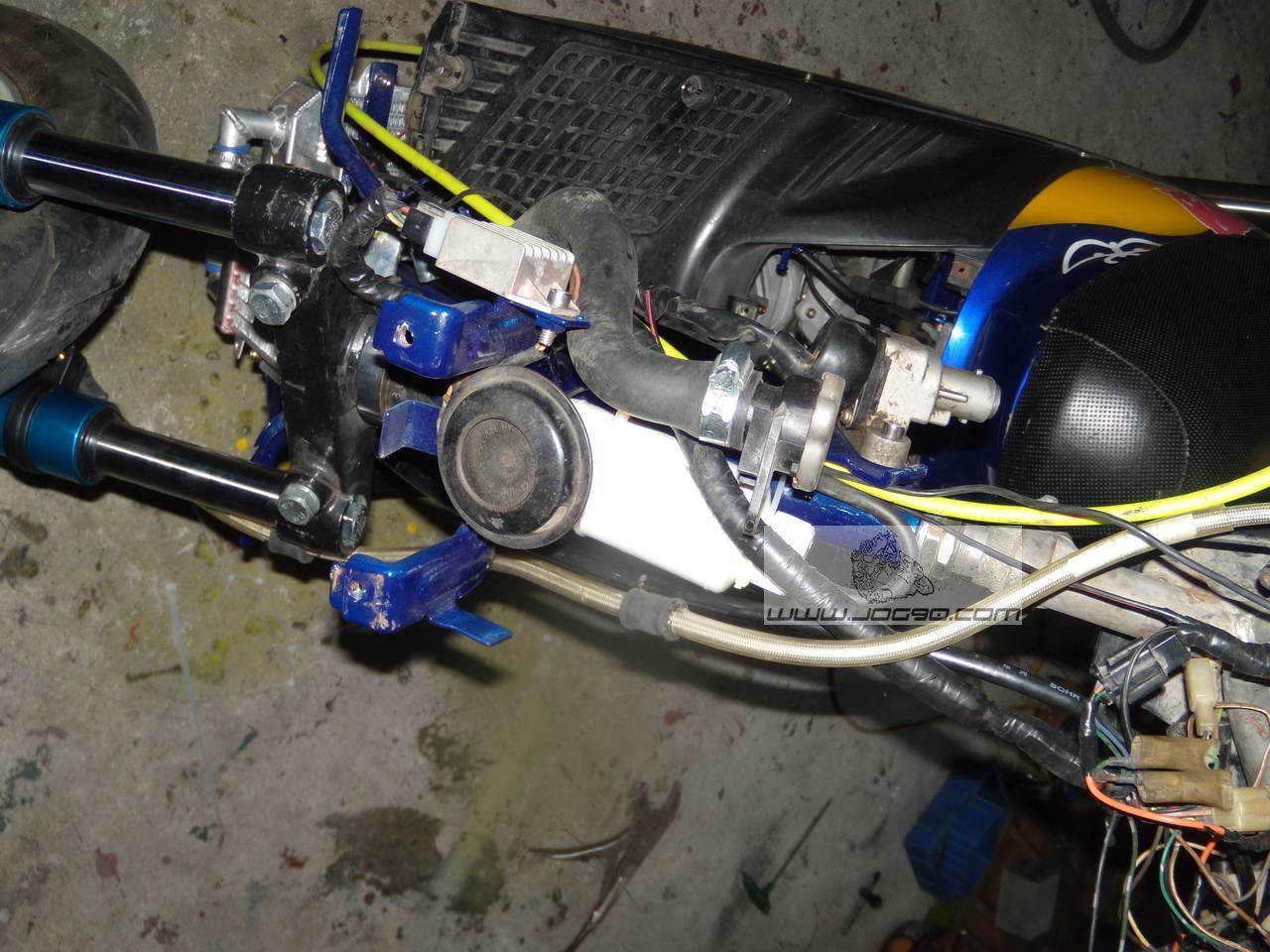

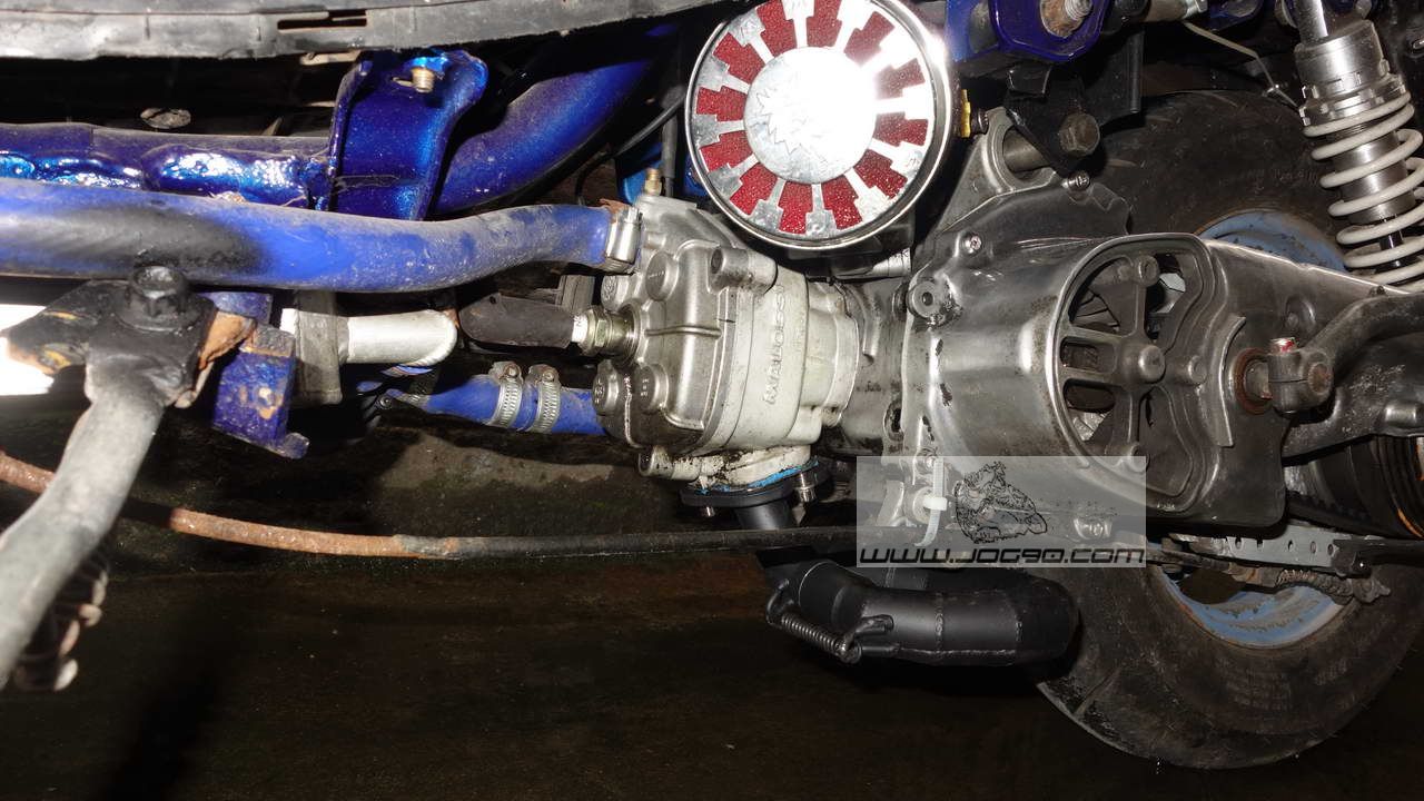

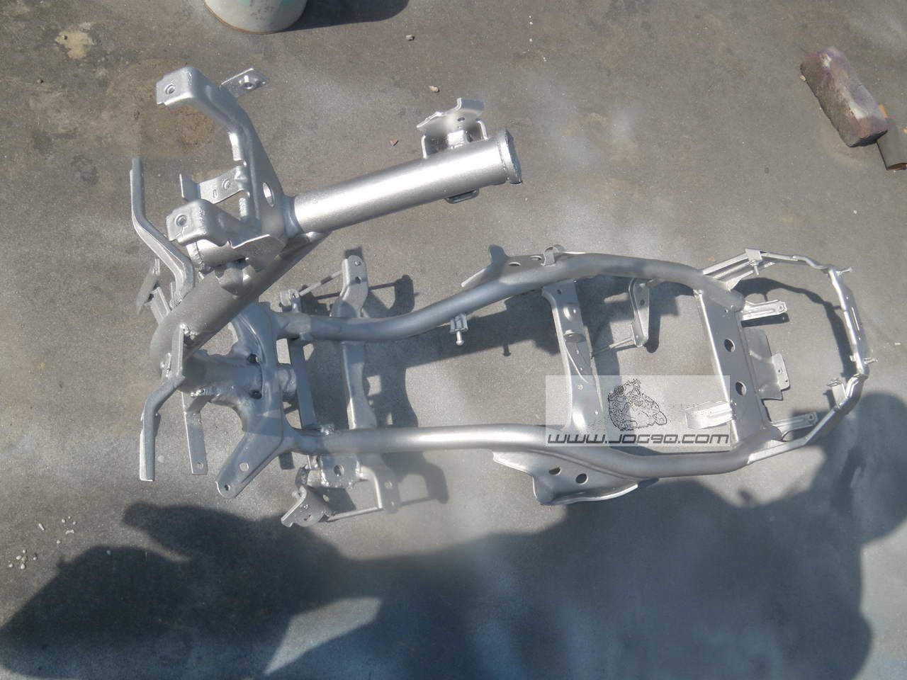

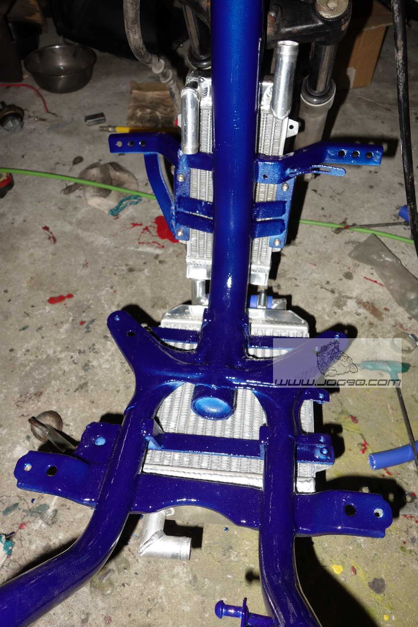

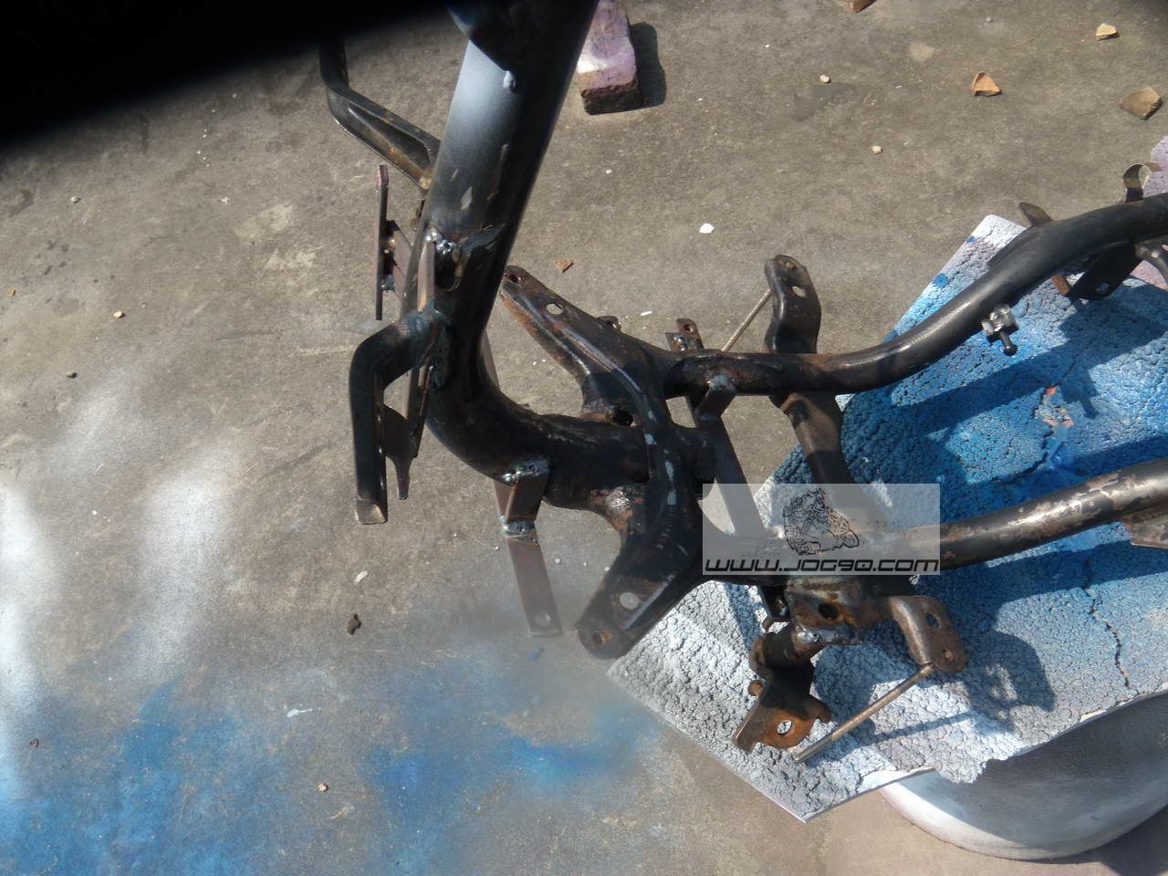

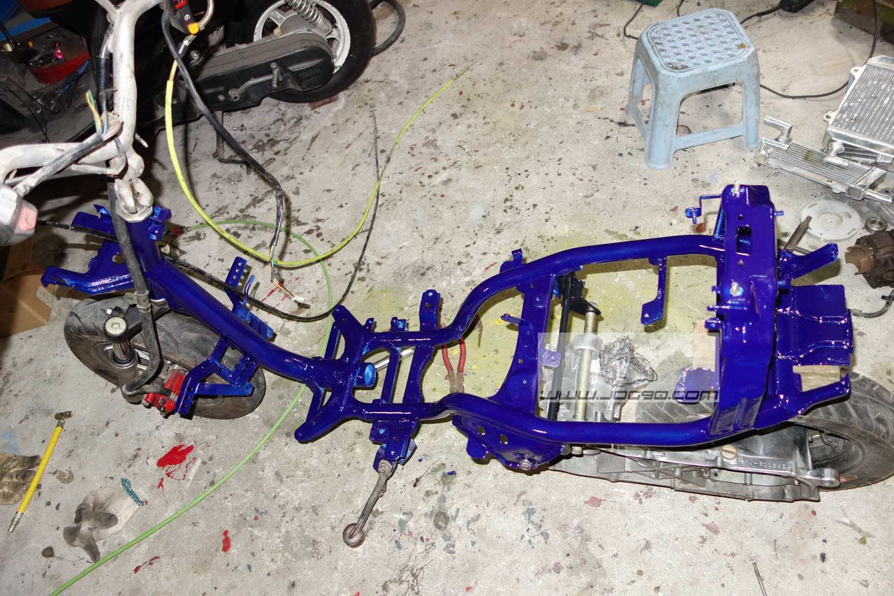

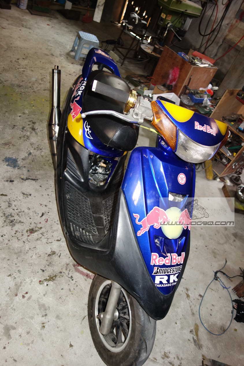

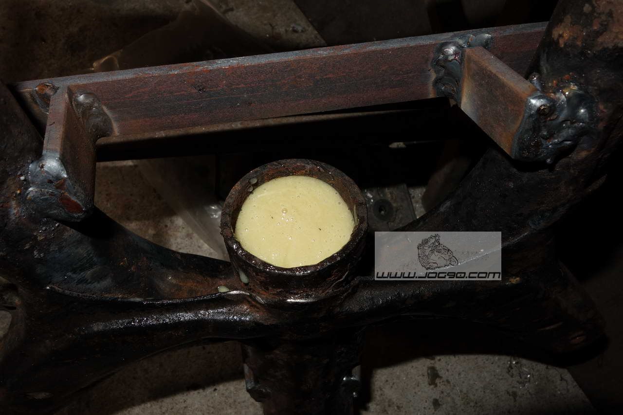

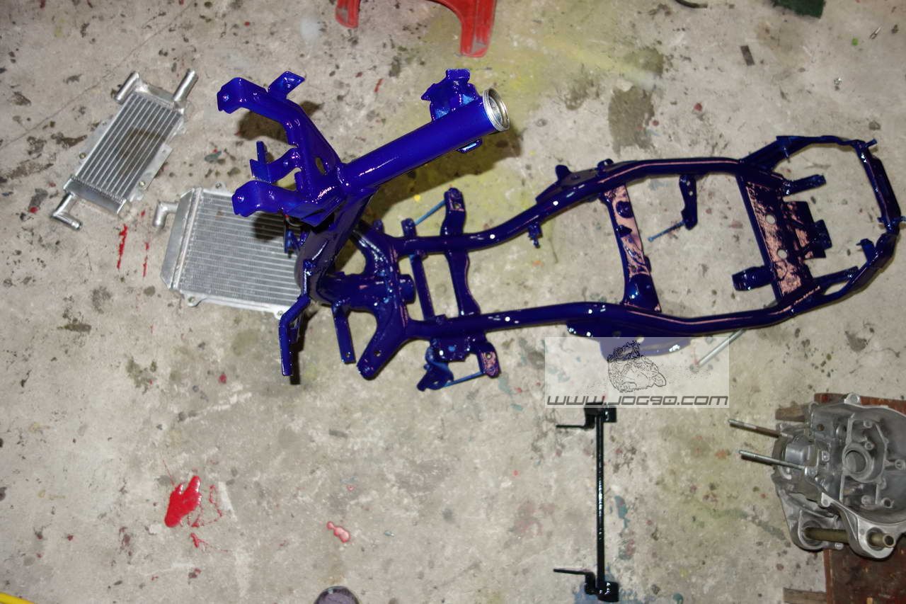

先是焊水箱架,车架加固,喷漆等工序少不了

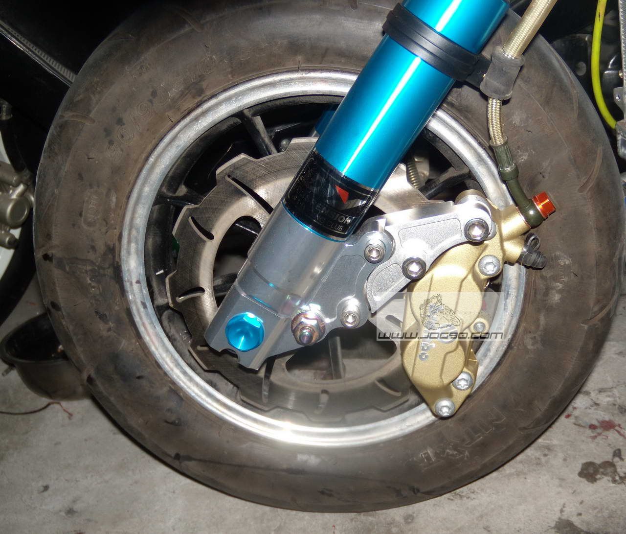

操控部分,丽鹰三星,30mm DY前叉,brembo 大四卡钳

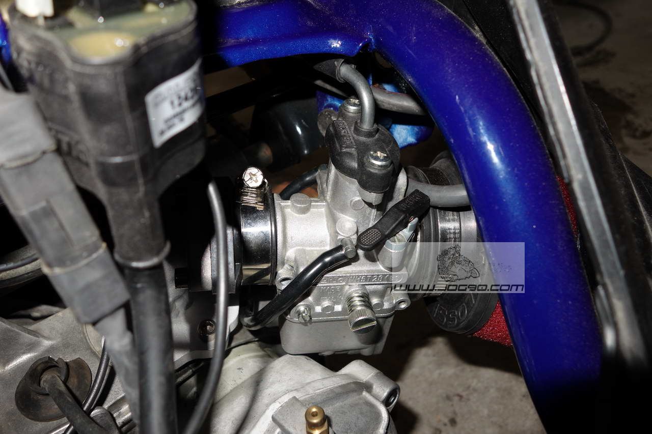

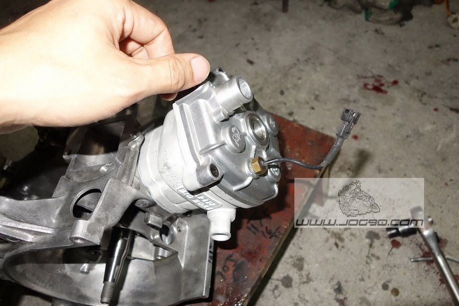

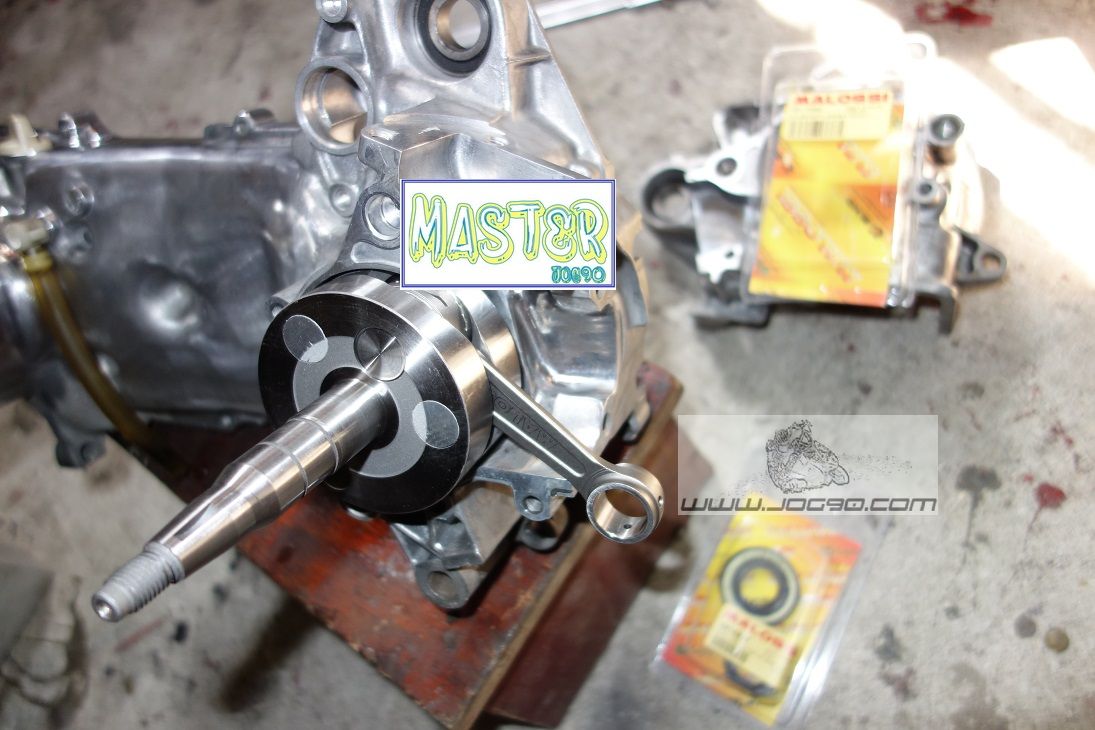

动力部分源自 MALOSSI 50MM单环缸,44MM行程曲轴,VHST28化油器,前100MM盘,815MM皮带,后128MM大传动组,排气管 28MM

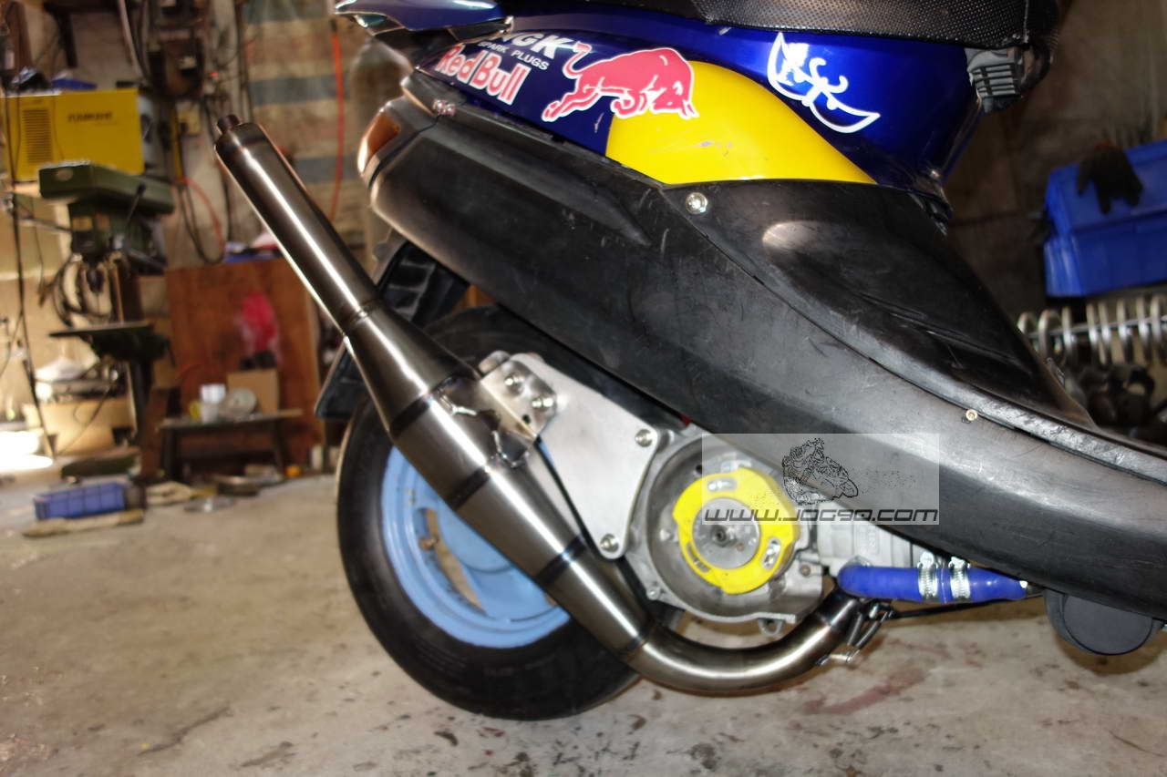

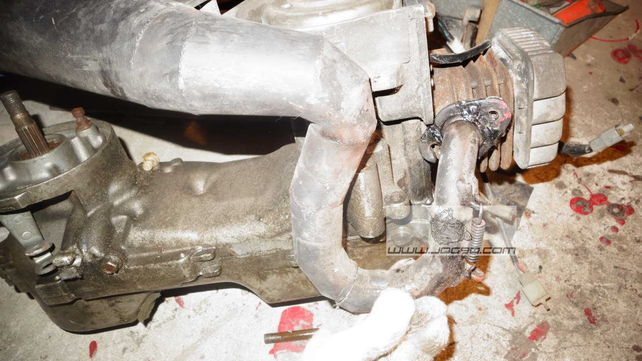

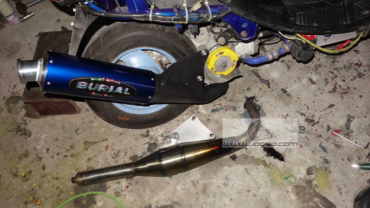

就这样玩了一年多,动力,刹车,操控,无可挑剔,然而,排气声浪十分惊人

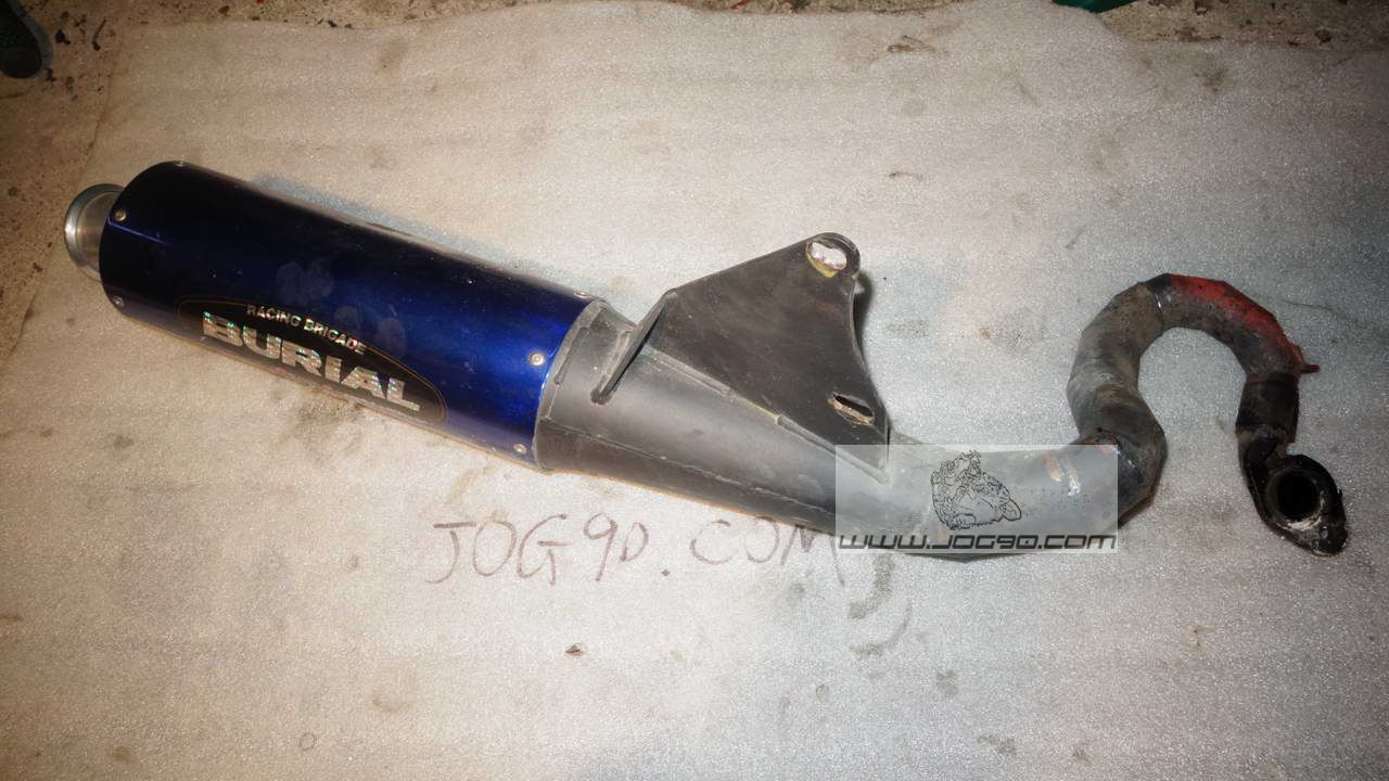

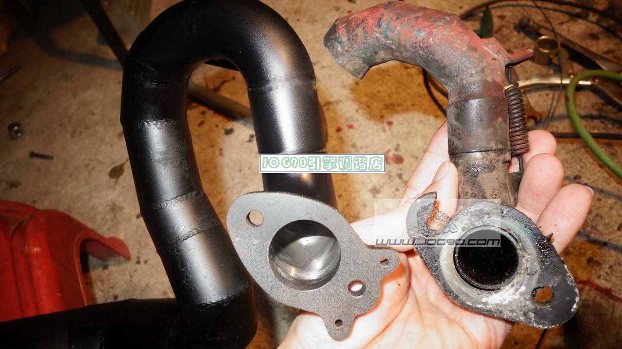

换上BURIAL排气,离合接合转数顺便调低到四千转接合,低扭依然过剩,油门反应更利落,但8000转以上相比赛车管差太远,完全两种截然不同的感受,一支低扭好,声音小,一支中高速动力用不完,F1声响。。。。。。
 排气管依然是二冲的灵魂!

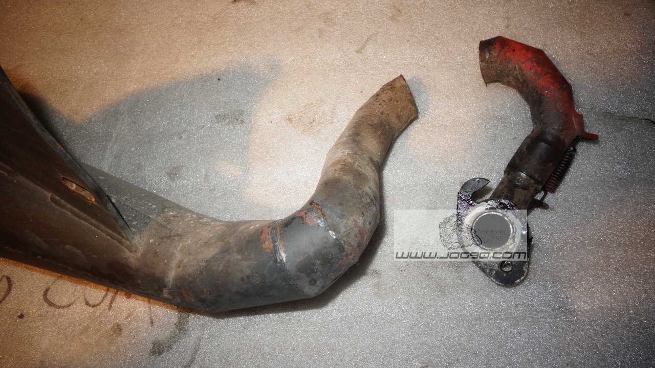

再三改动一下,排气入口由22MM改成28MM,扭力非常好的一支排气,现在基本上完美了.
