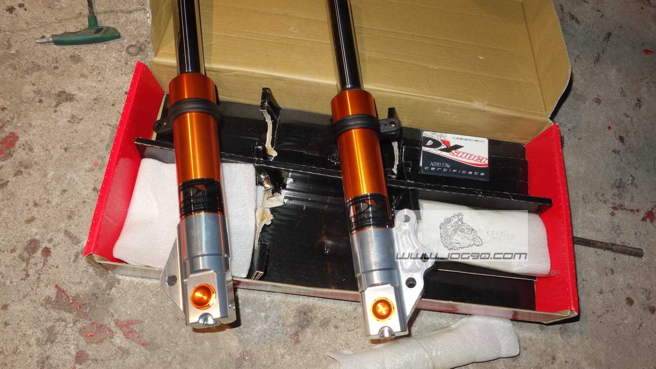

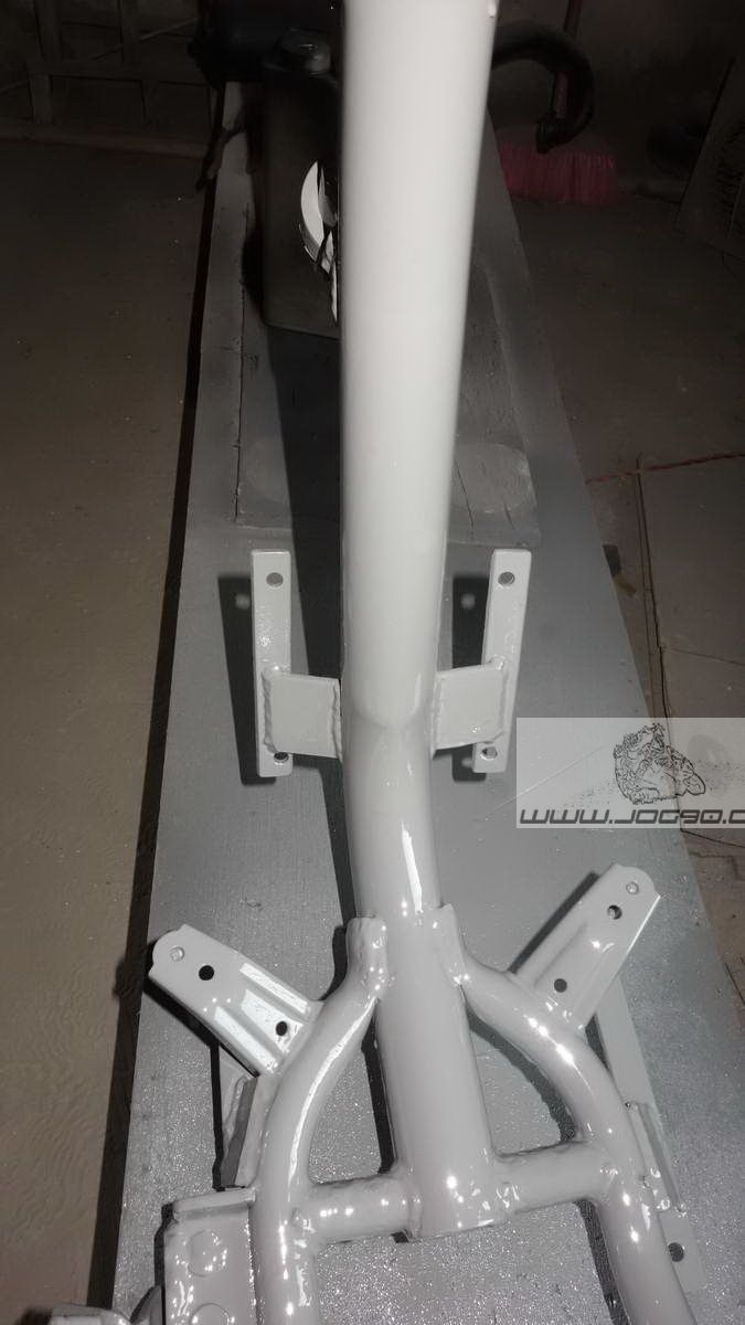

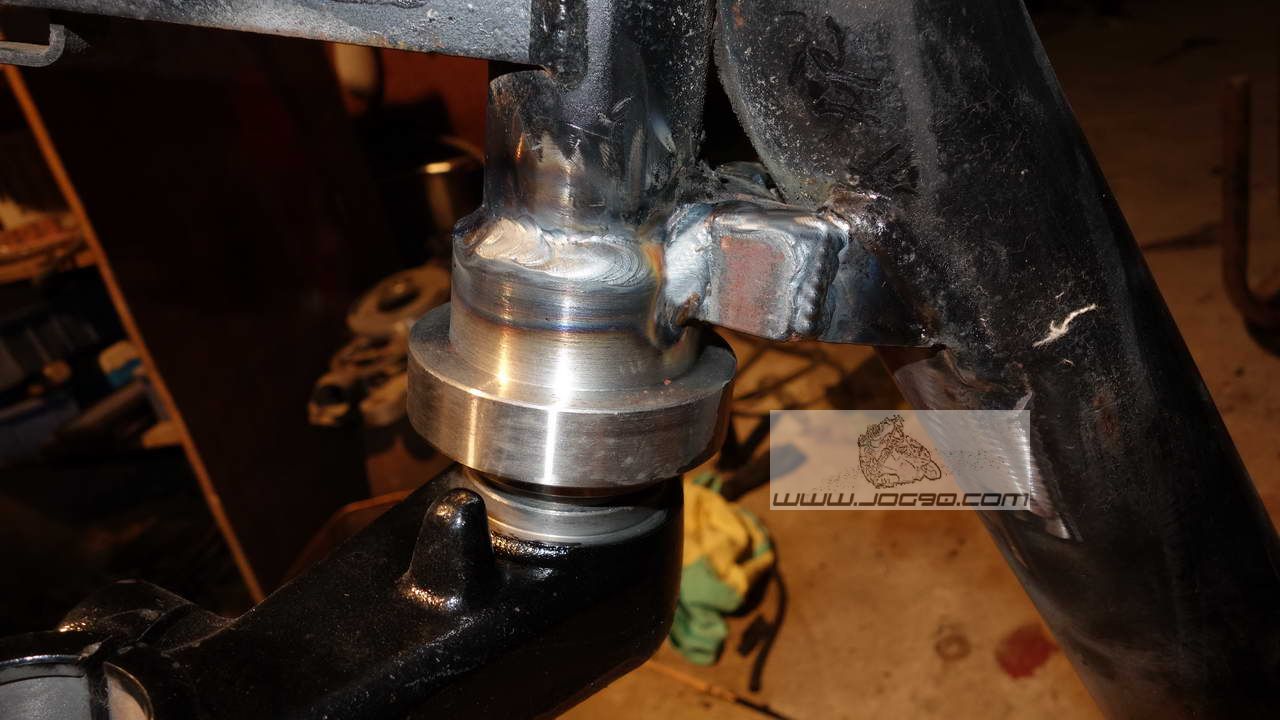

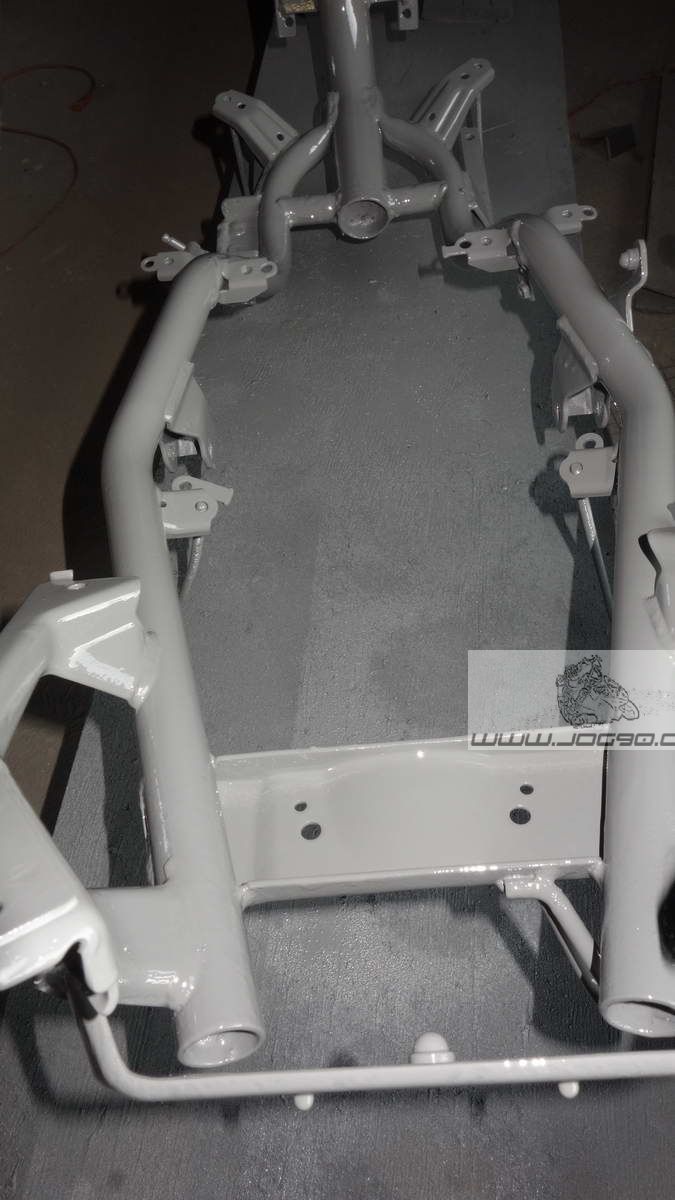

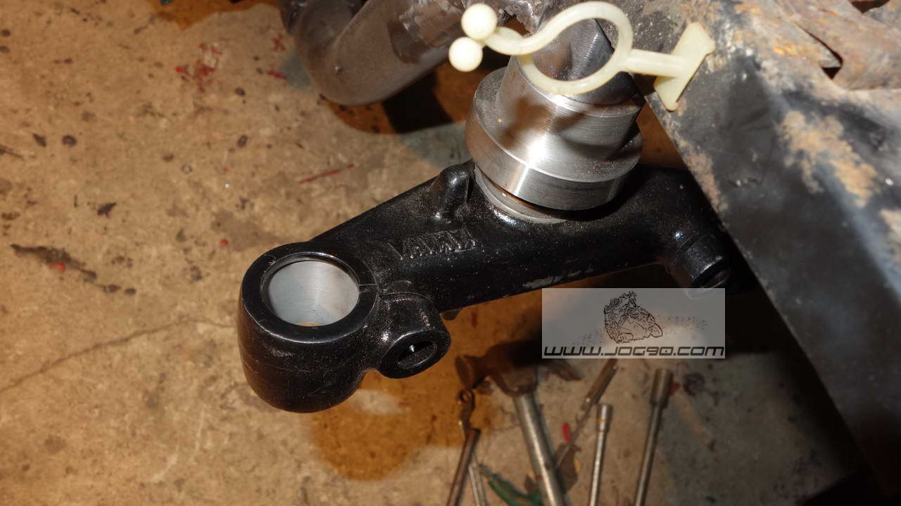

循例用30mm前叉和加三星架,波盘组原车4mm加大到6mm珠,以承受前轮不停离地的冲击力.
波盘套周边加固强化

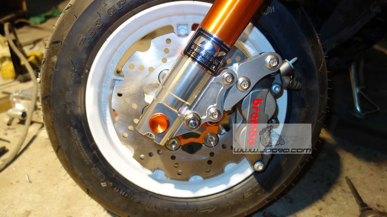

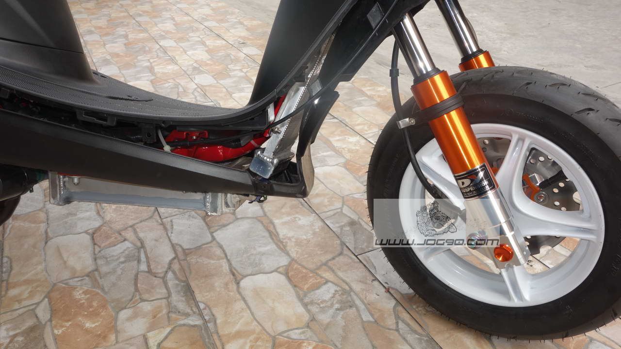

由于行街用,前叉选择较舒适的,韧性较好的DY30MM前叉

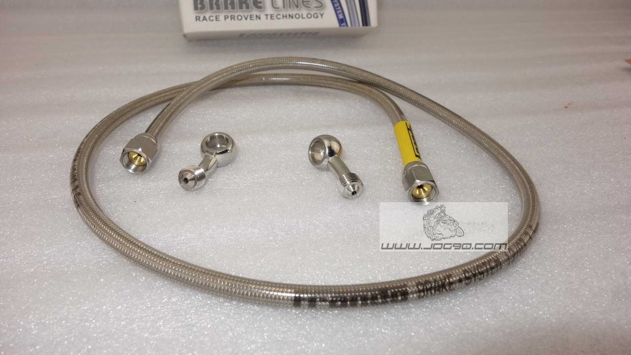

下泵BREMBO,TT93GP胎,车力屋钢喉

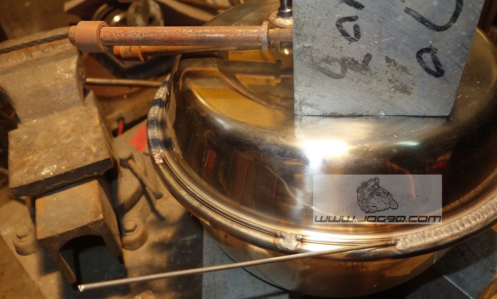

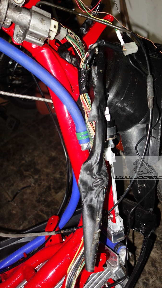

自行烧制水箱固定架

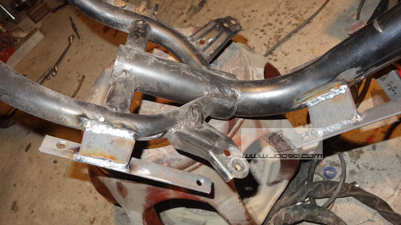

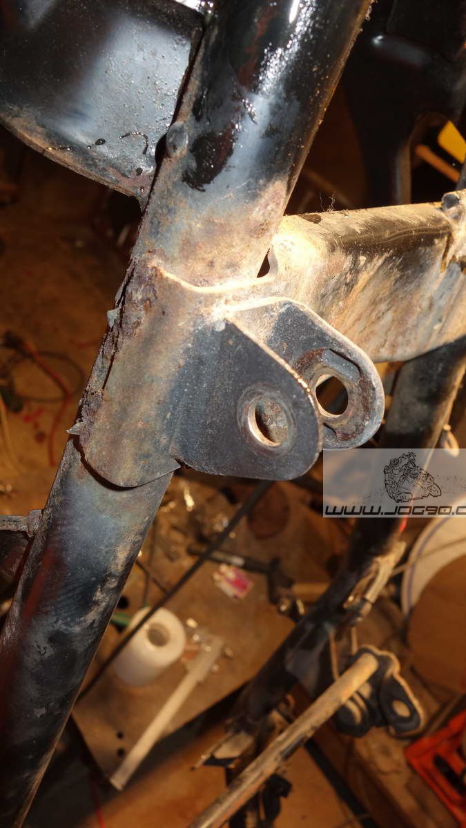

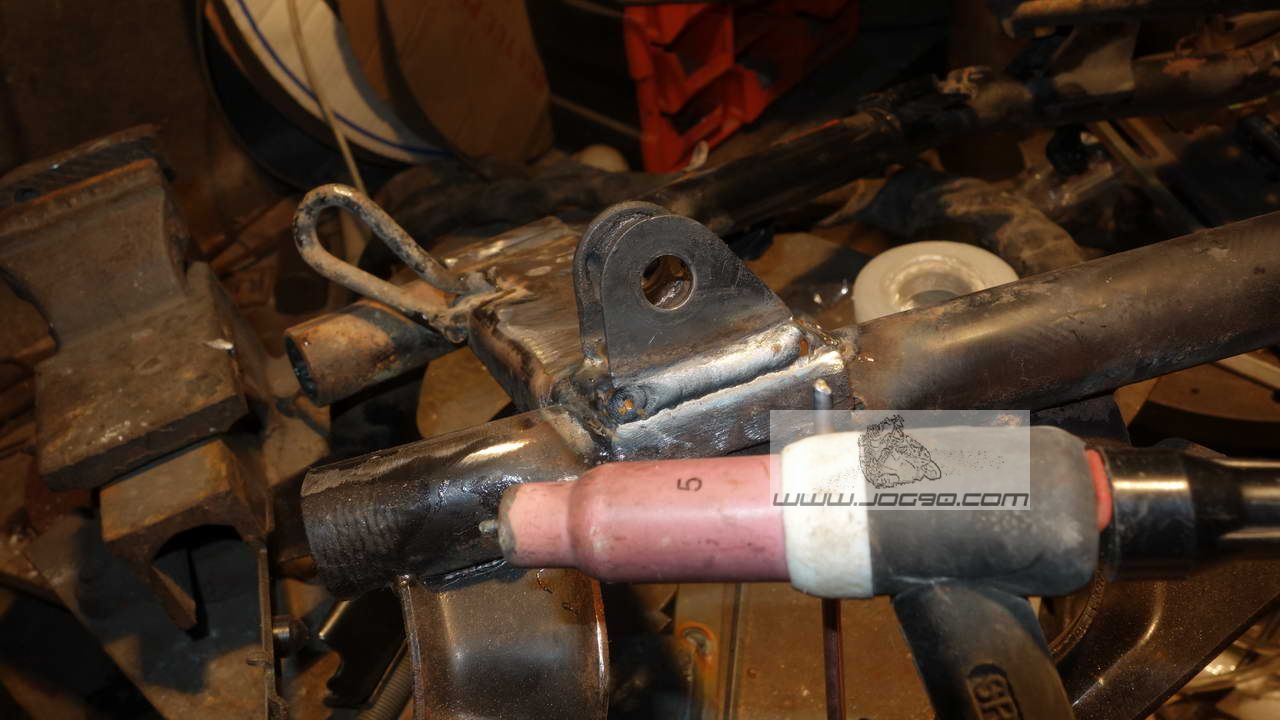

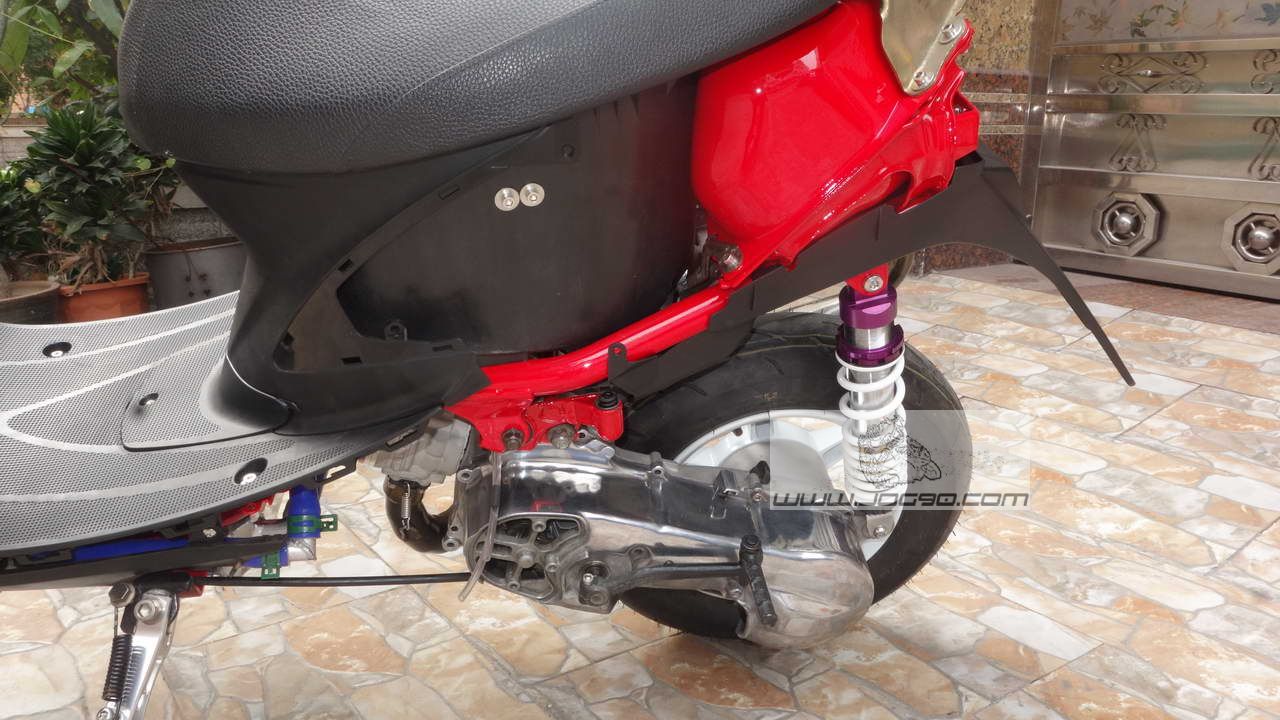

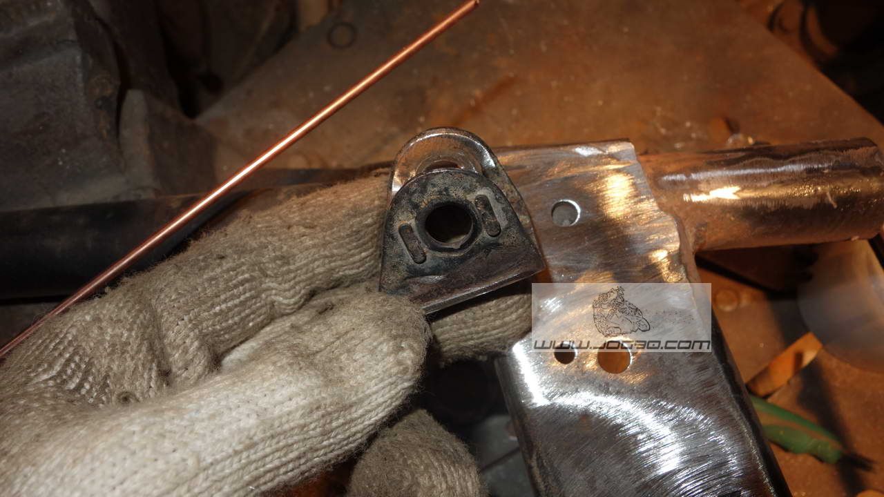

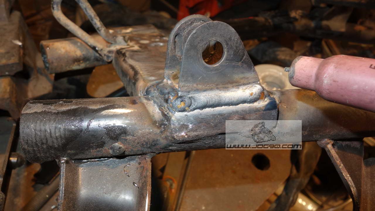

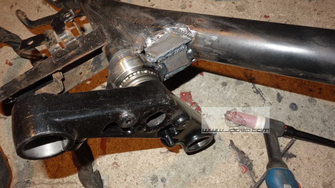

后避震座左移6MM,并四边烧密焊

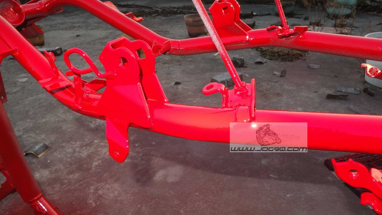

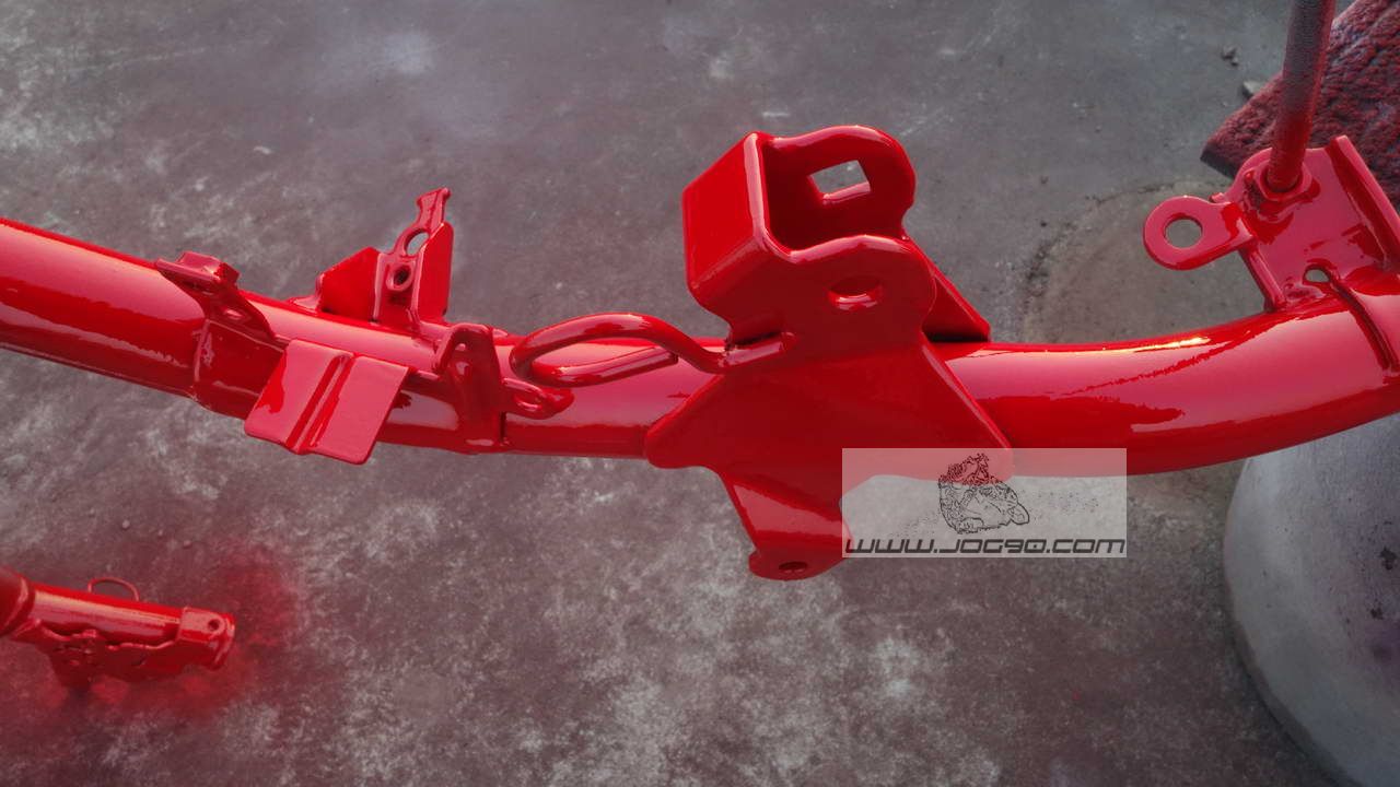

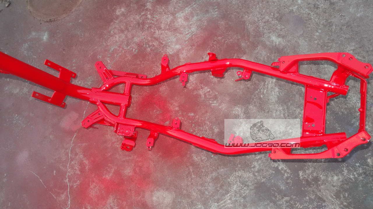

环氧树脂全灌车架内,此举可大幅提高车架强度及防腐性能,再喷以环氧底漆作全封闭喷涂
喷以红色面漆及两层巴斯夫清漆
[此贴子已经被作者于2018-02-07 20:21:54编辑过]

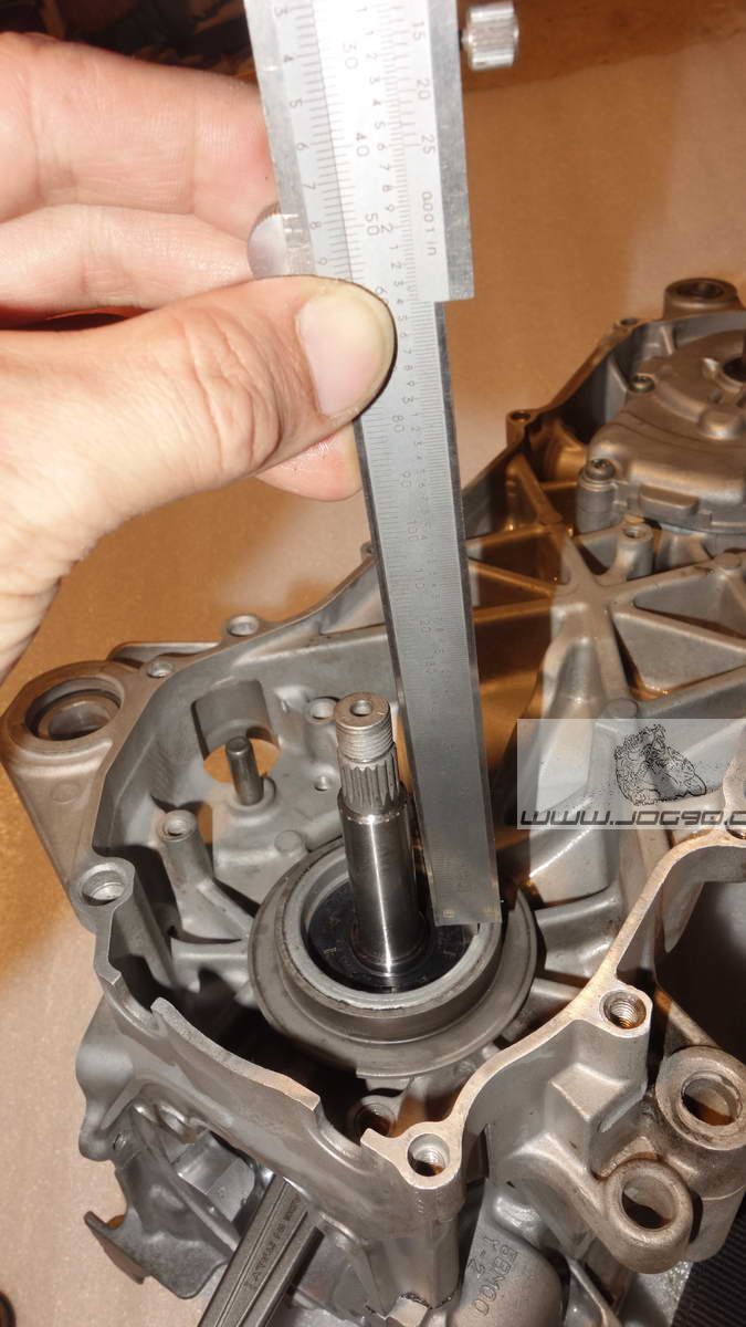

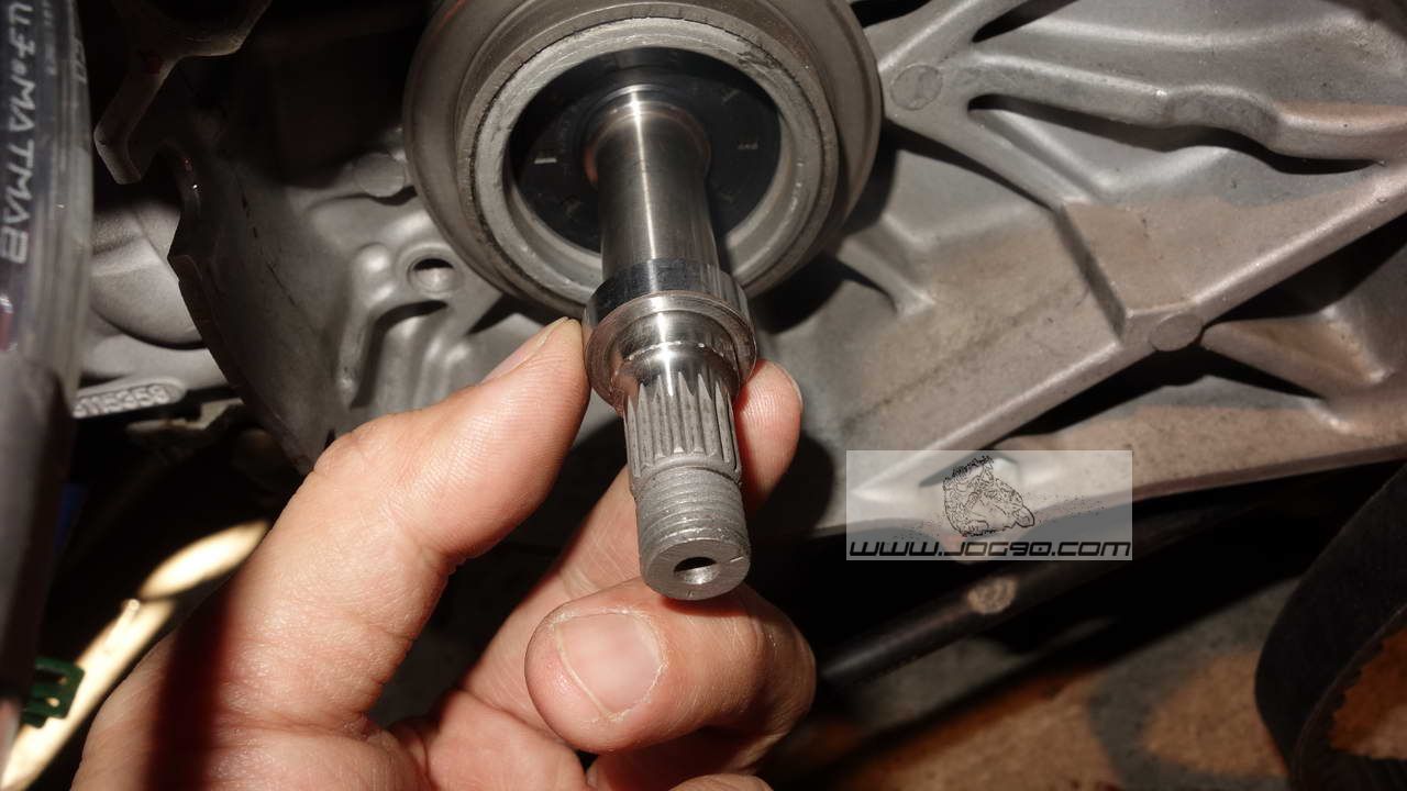

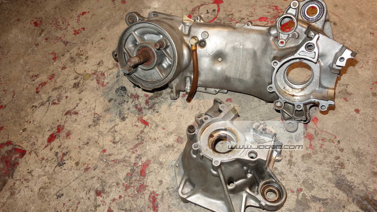

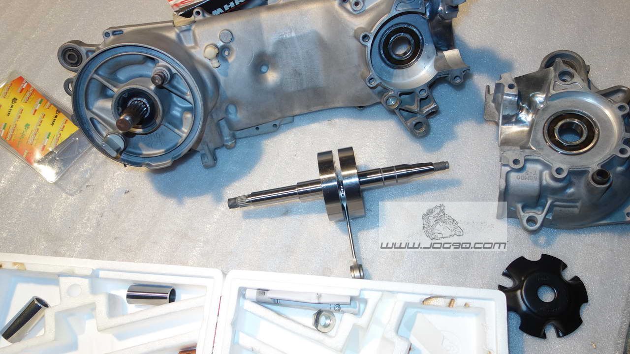

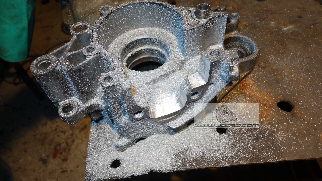

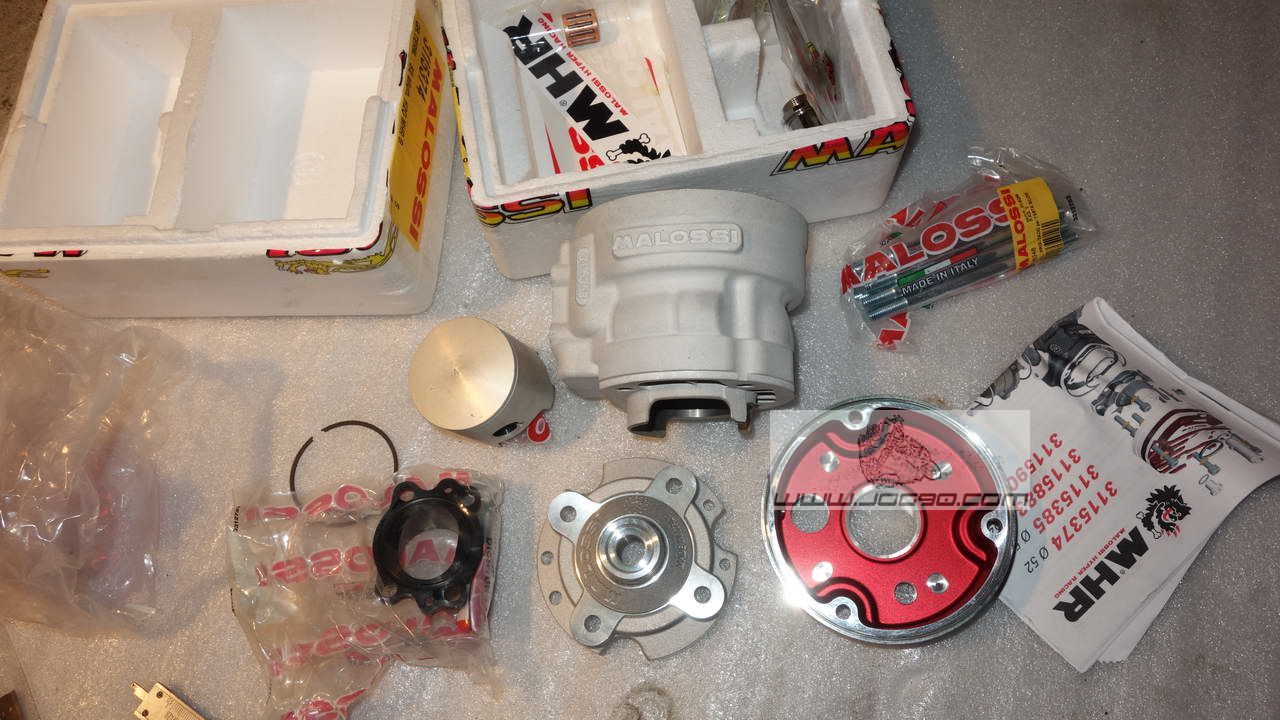

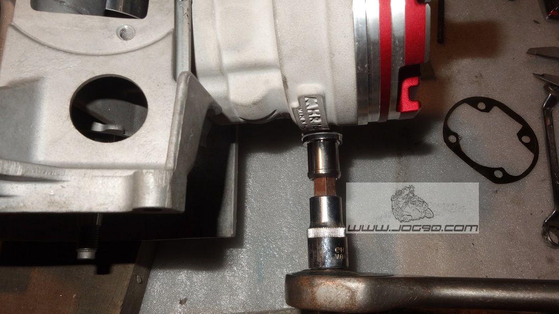

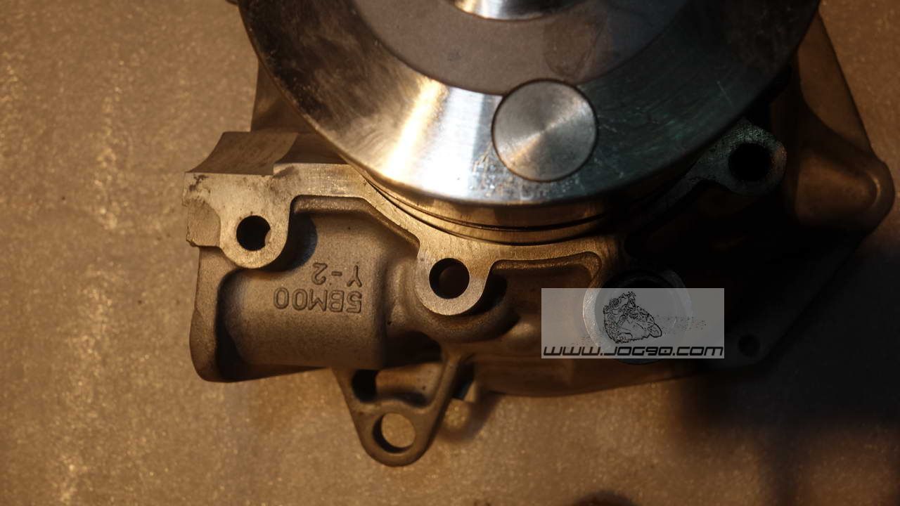

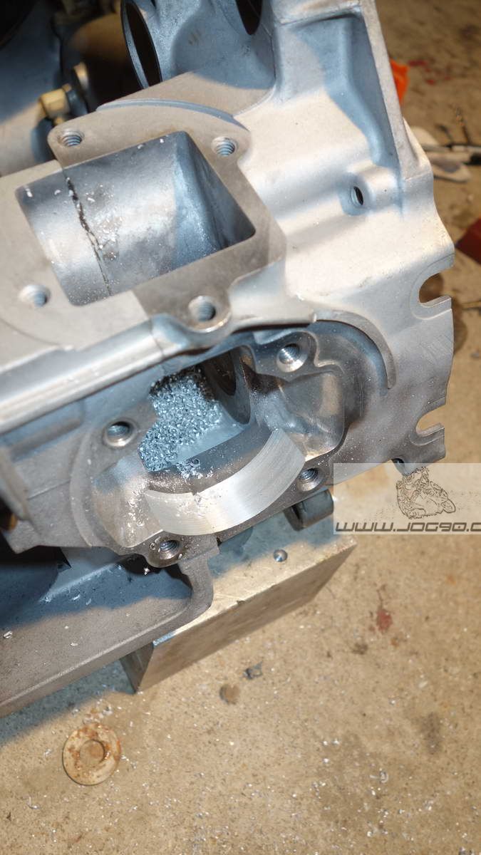

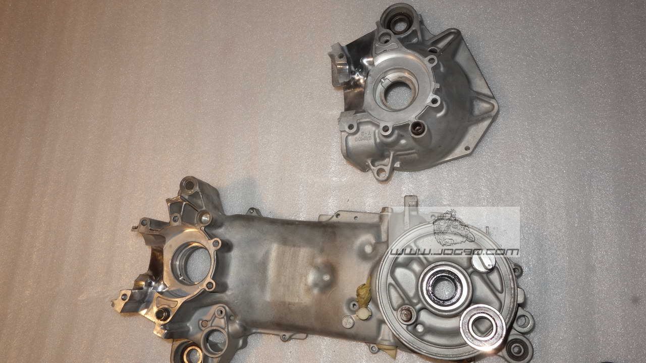

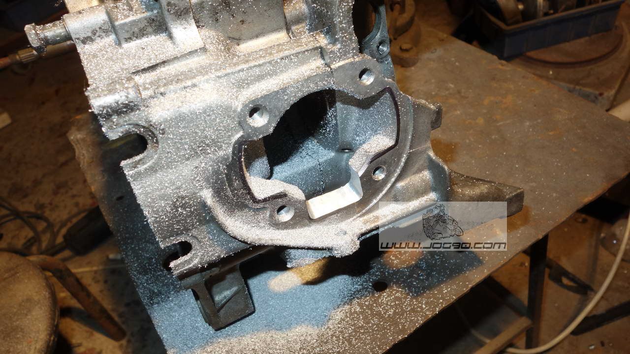

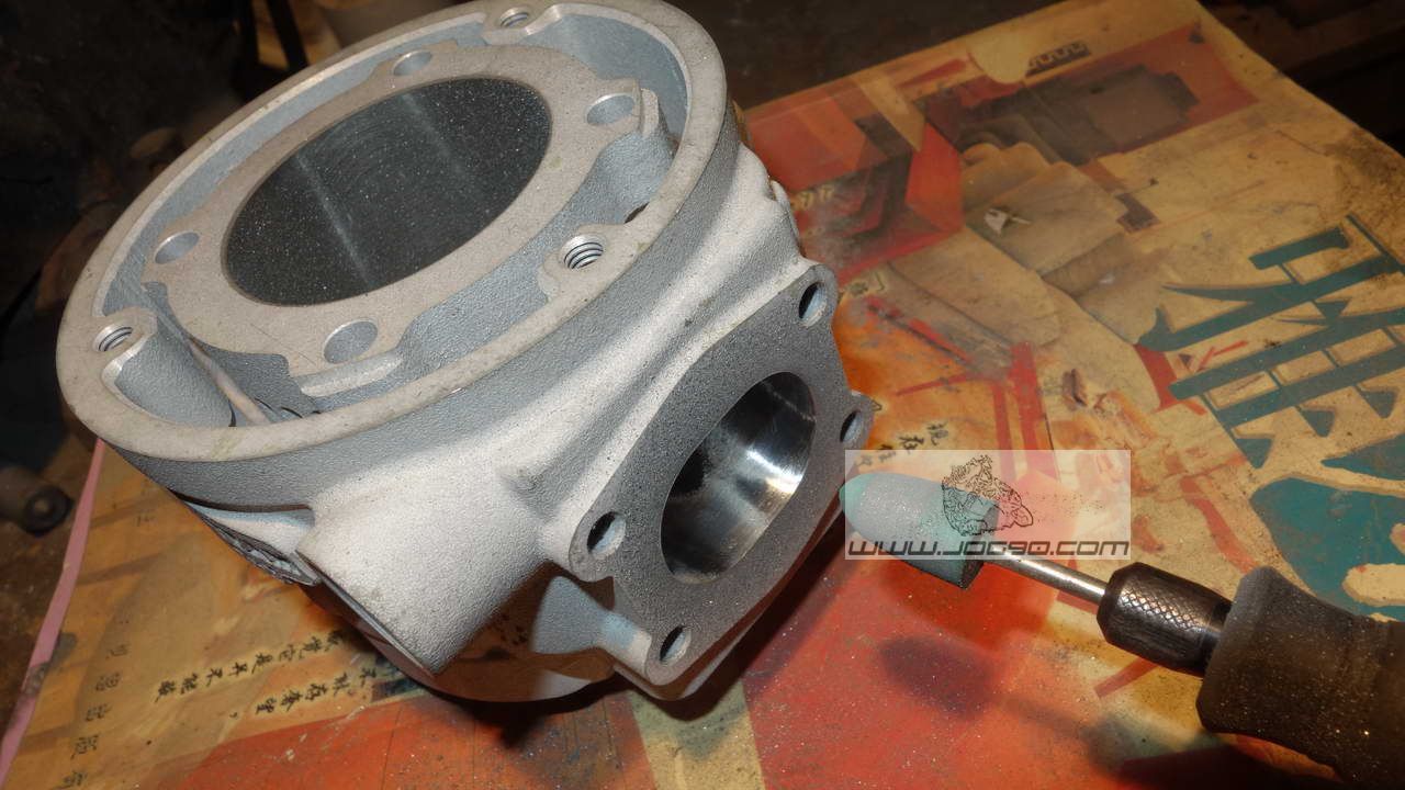

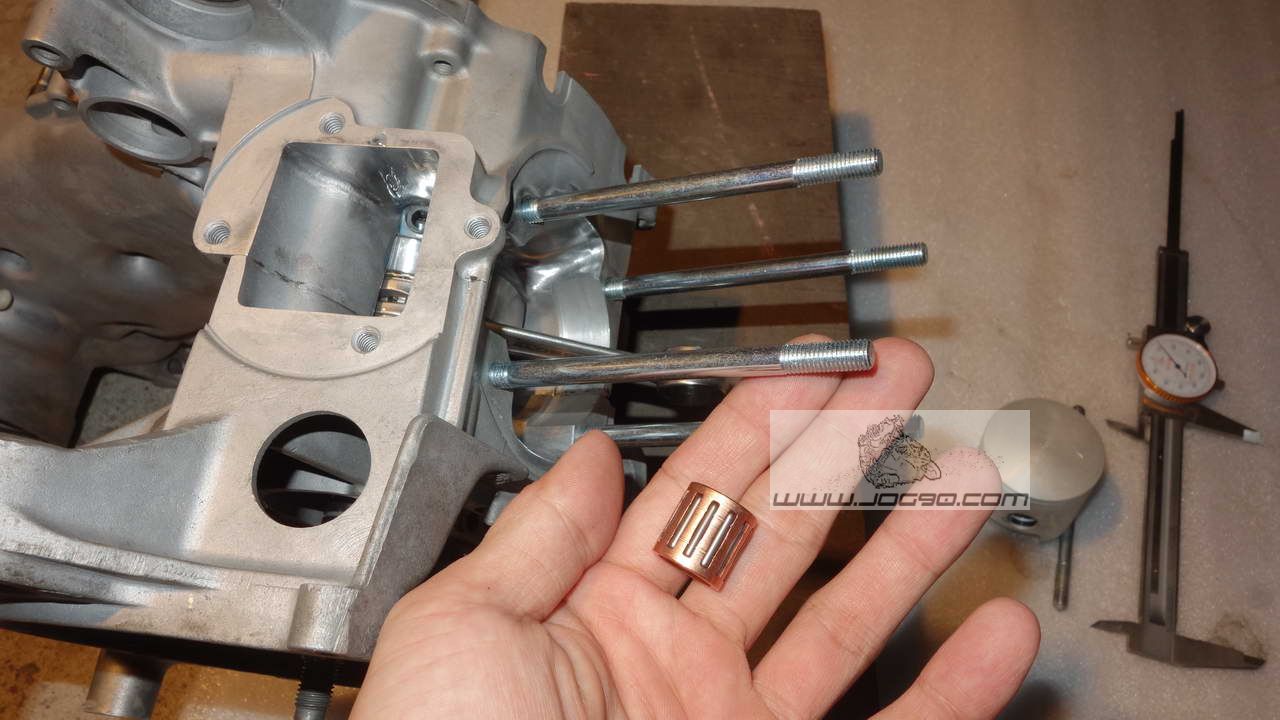

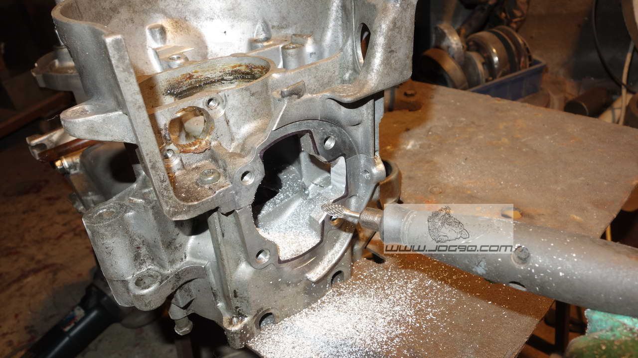

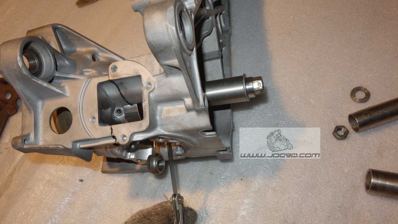

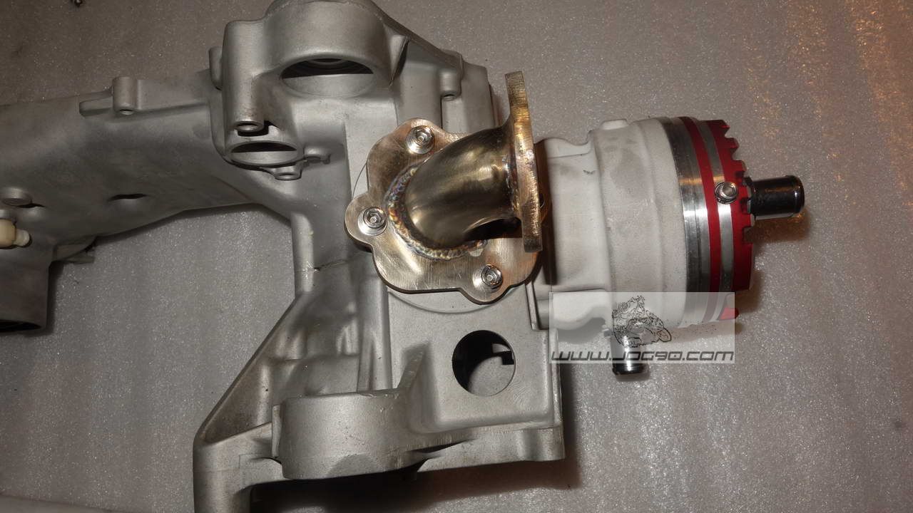

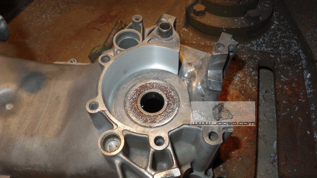

5BM机器,配合MALOSSI 52MM单环缸,必须加大机器气道,以吻合气缸用,并作抛光.

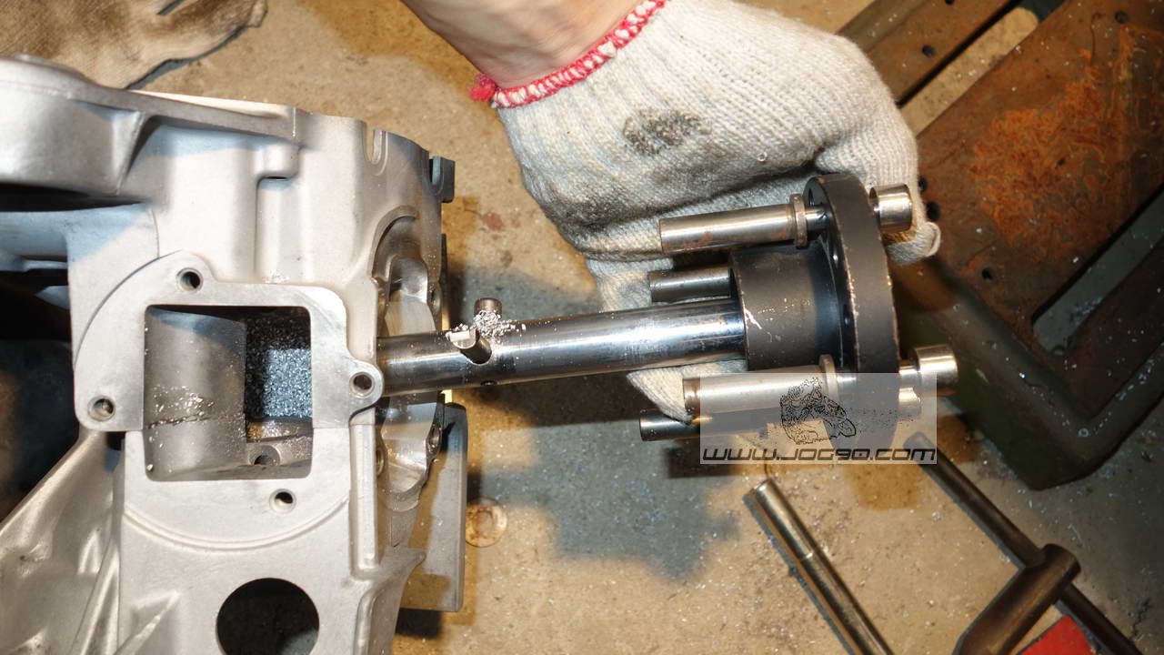

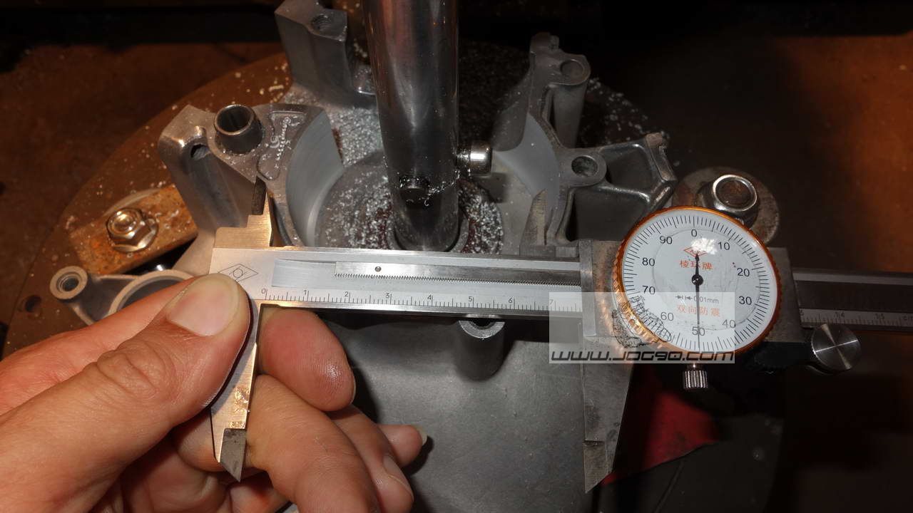

曲轴位及缸口位按说明书尺寸加工

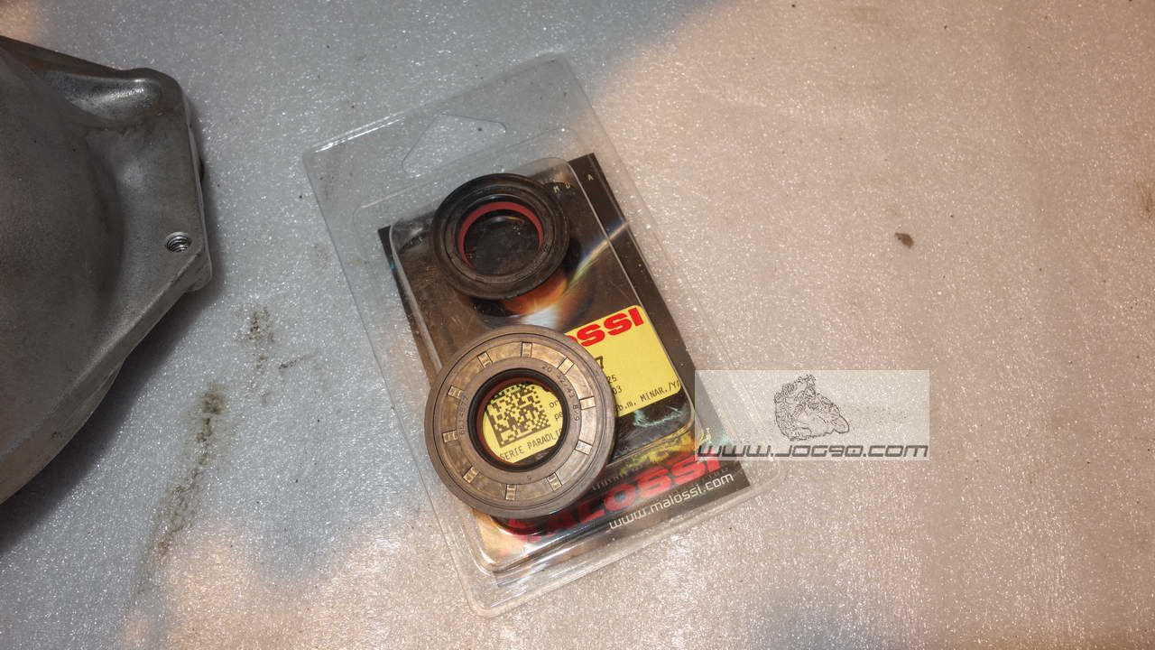

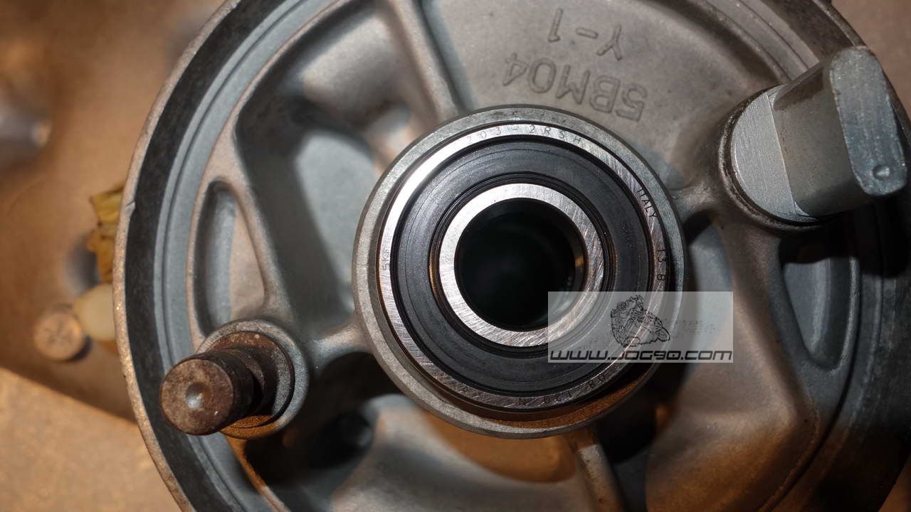

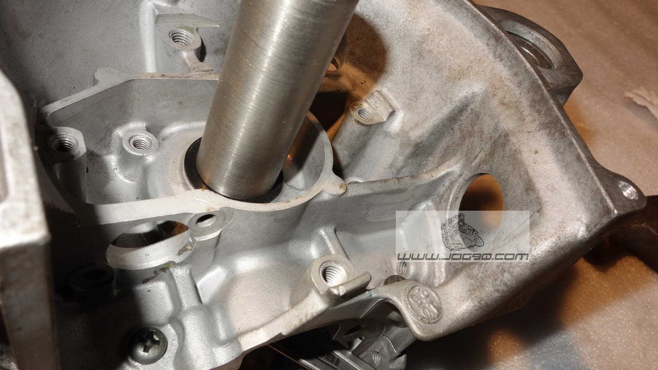

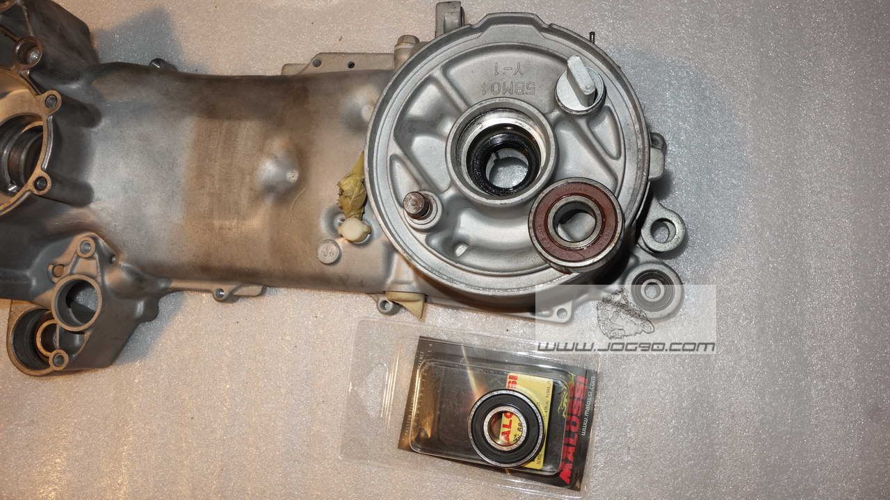

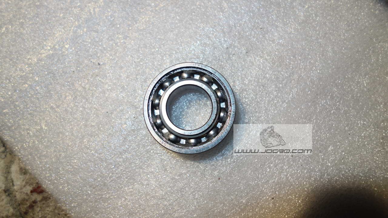

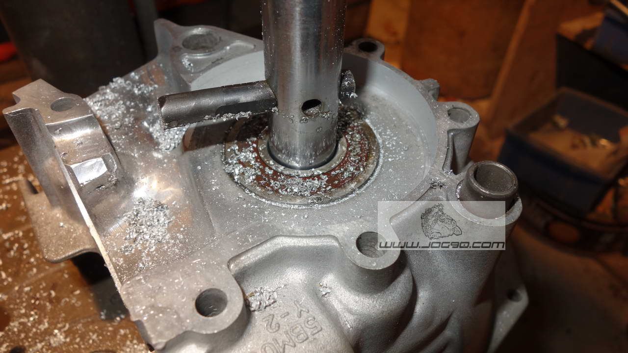

尾牙轴承和油封都要换,直接用整套MALOSSI品

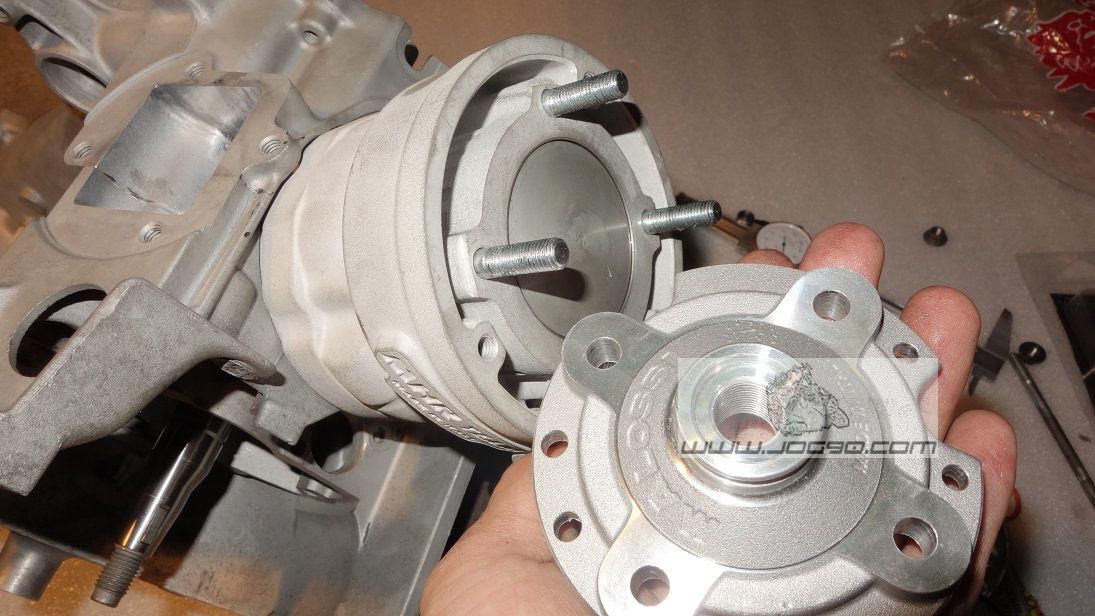

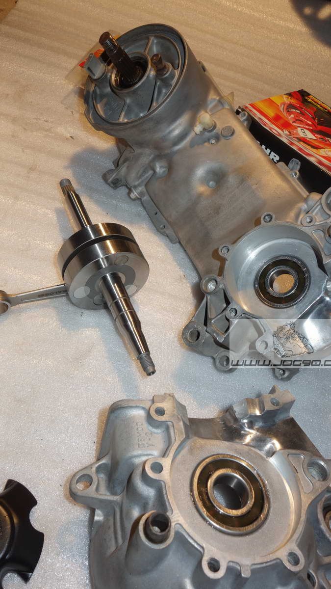

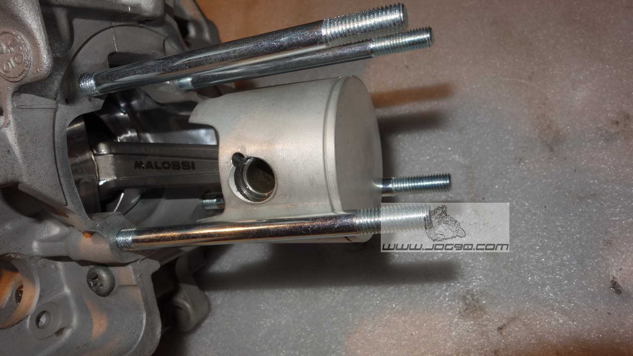

安装曲轴要一定的数据支持,也要用内拉法来保护轴承
油封安装要很小心,以免损坏内唇

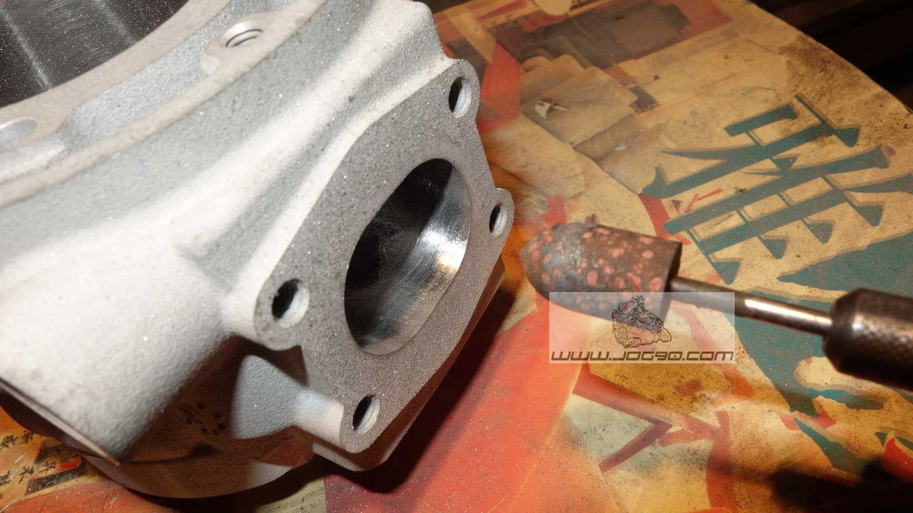

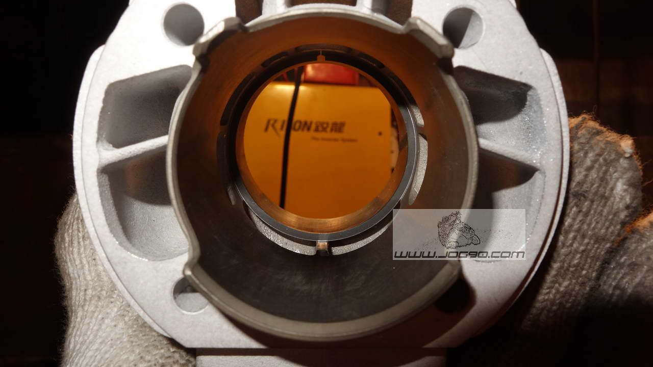

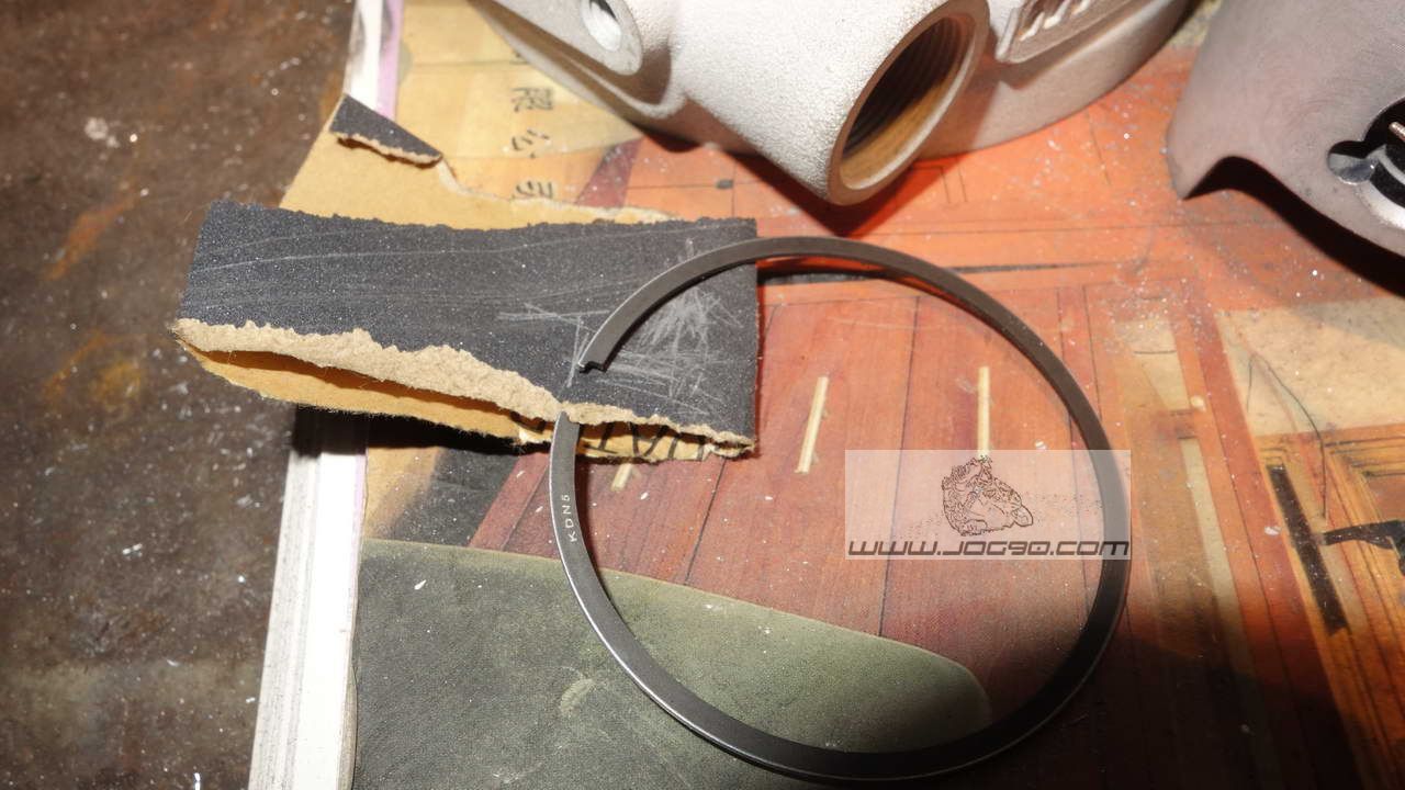

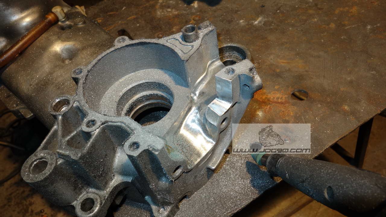

52MM气缸,循例加工一下气孔
抛光一下
这个加工就要比较细心和灯光要足
单环缸安装非常轻松,但一不小心,就会漏水漏气

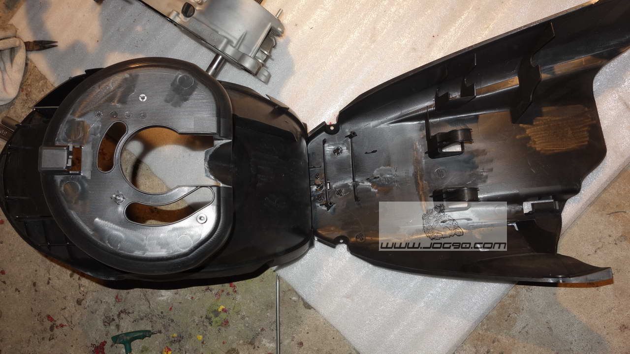

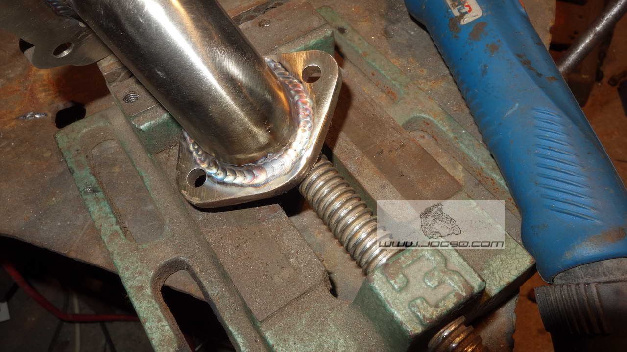

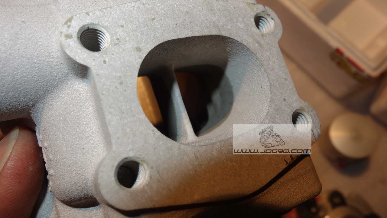

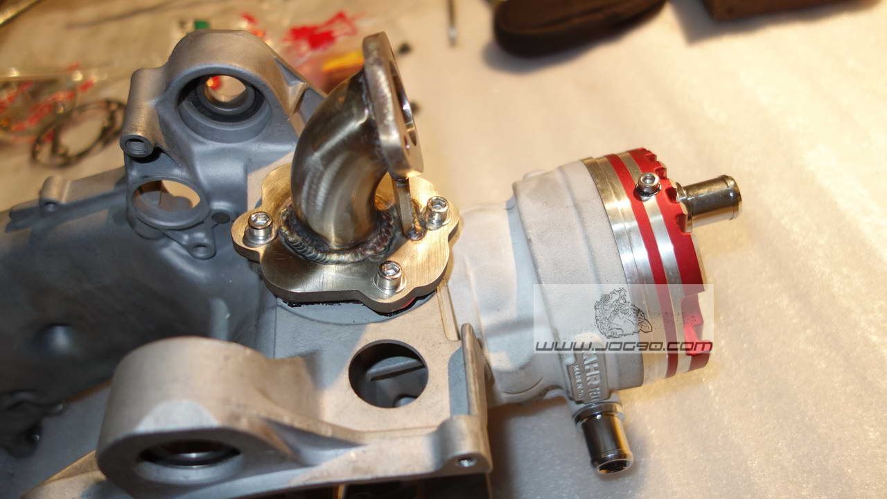

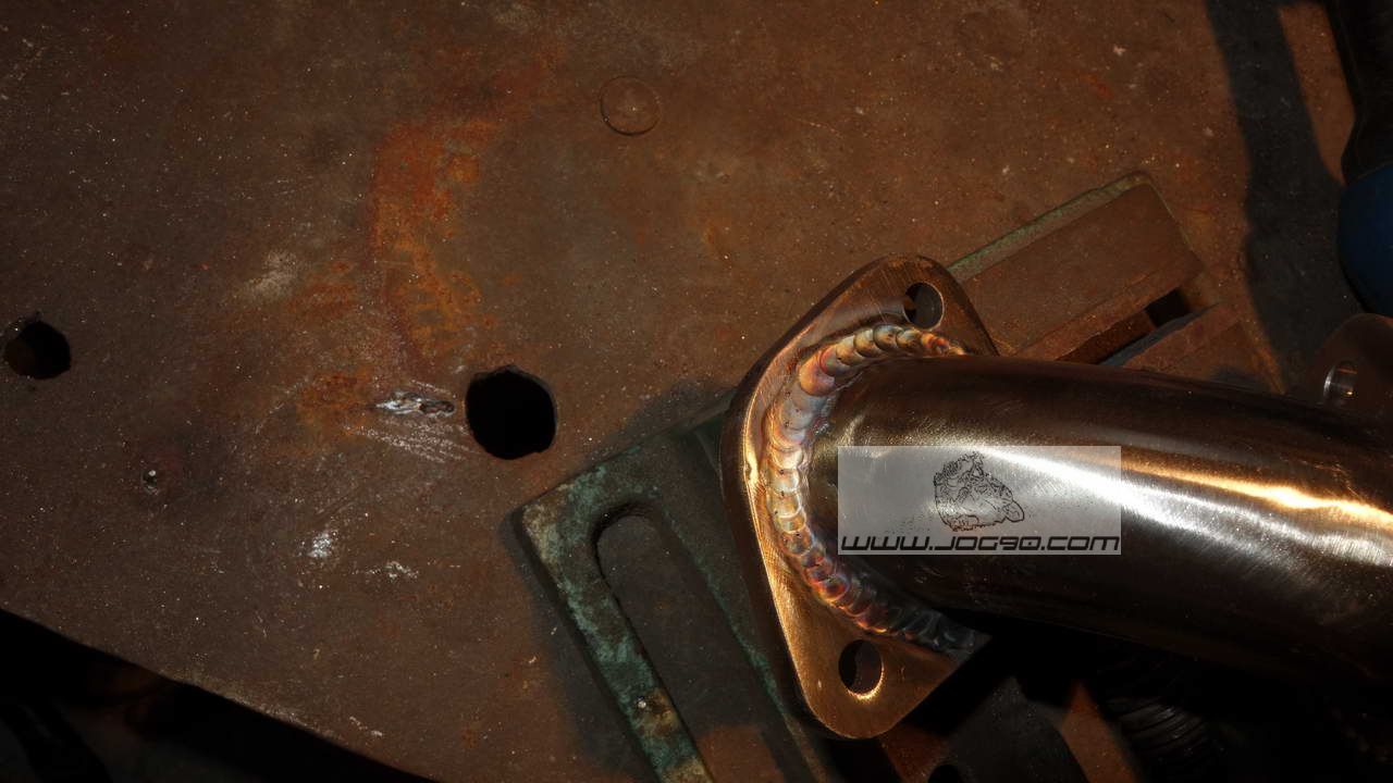

烧制中置歧管

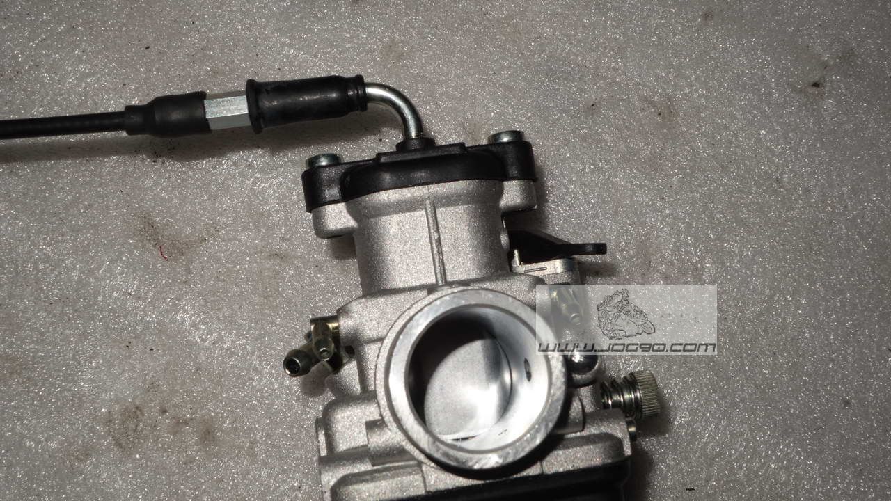

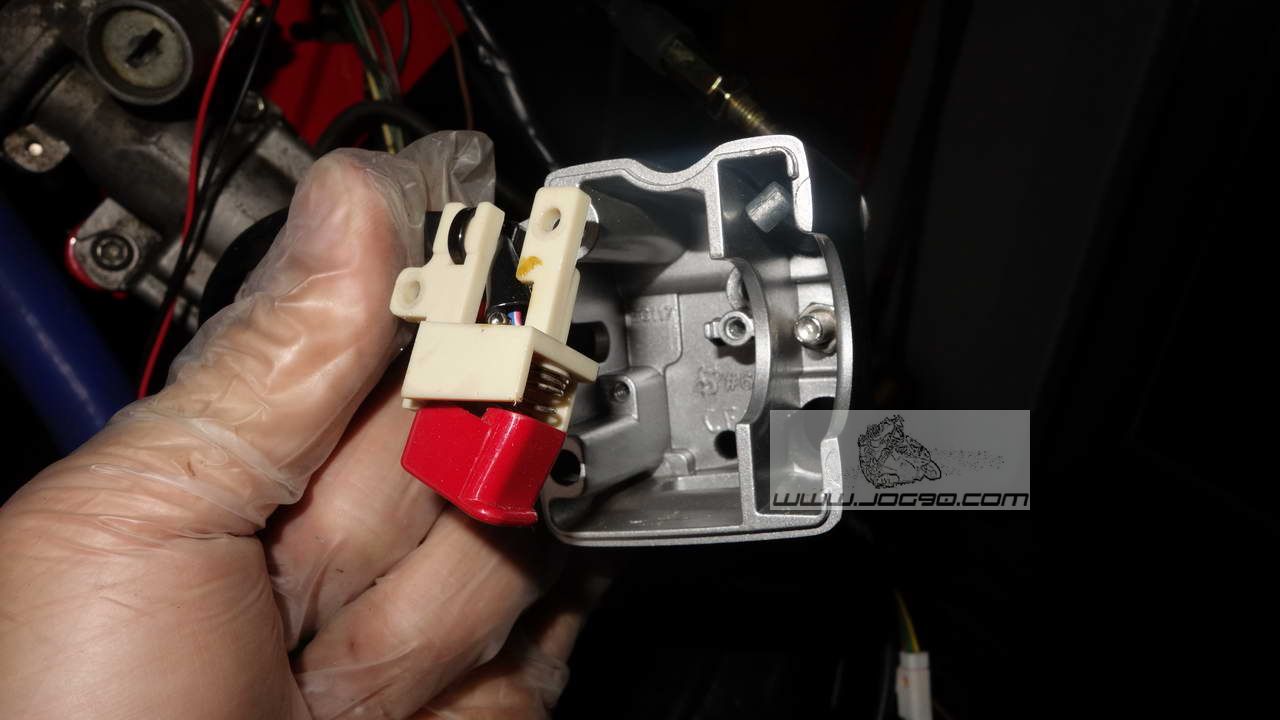

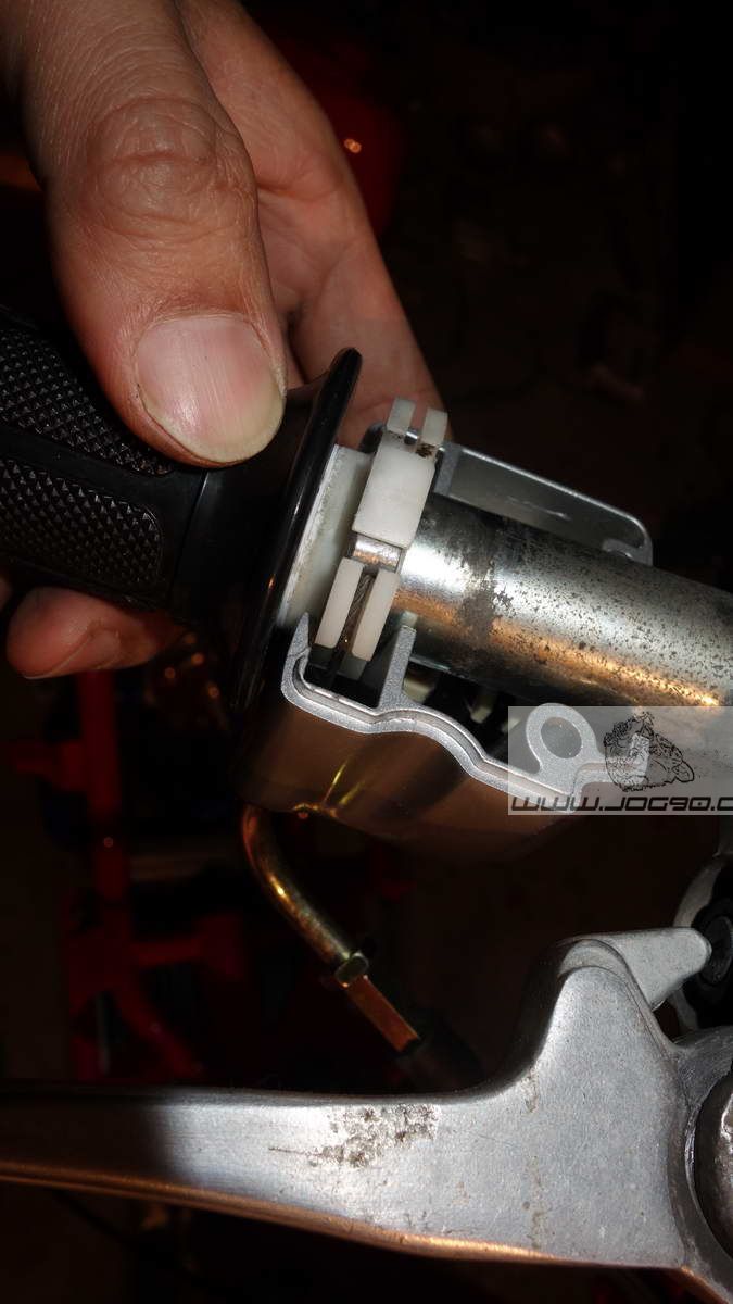

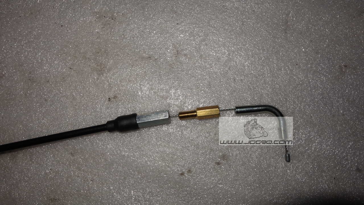

全新油门座和特别要求指定用黑色的油门线,要用转换接头才能装得下VHST28化油器
中置化油器的另一好处是藏在座桶内,听不到进气声,众所周知进气声不比排气声小!
最后要做火位调整角度

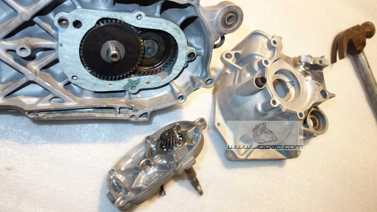

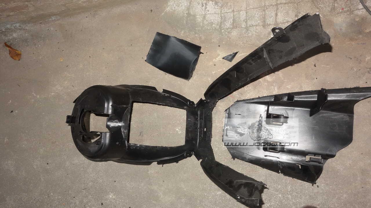

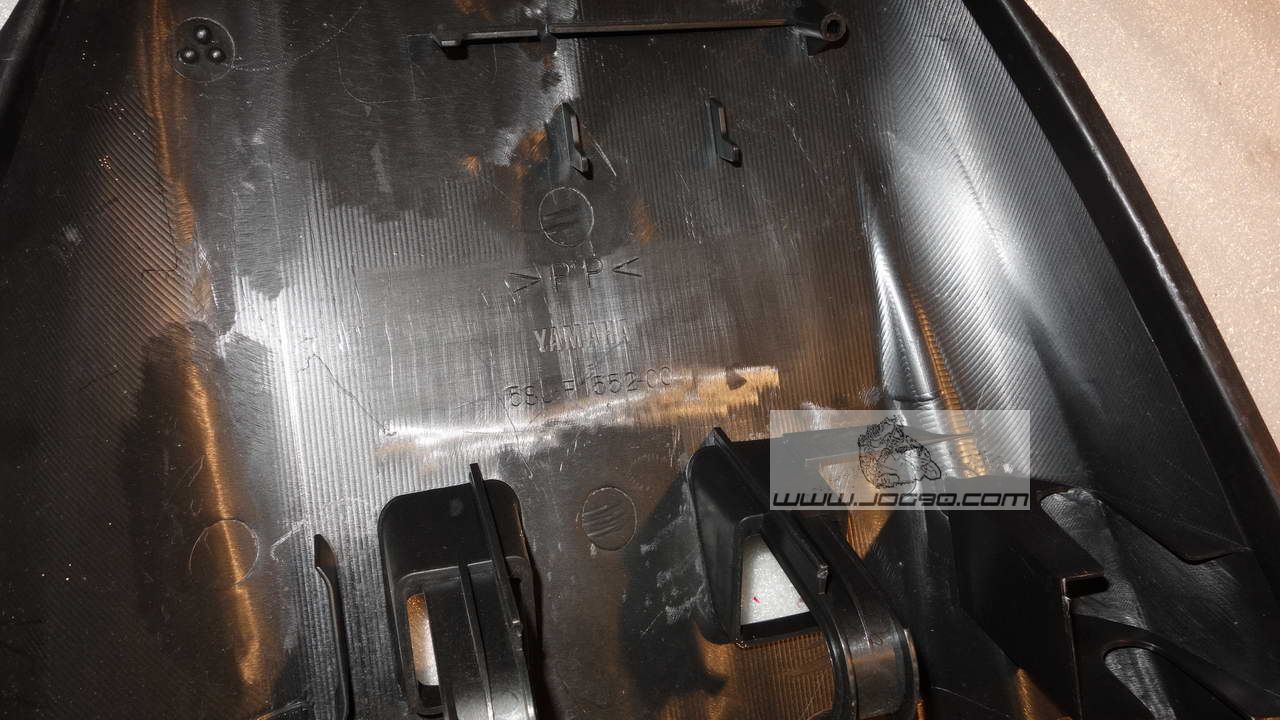

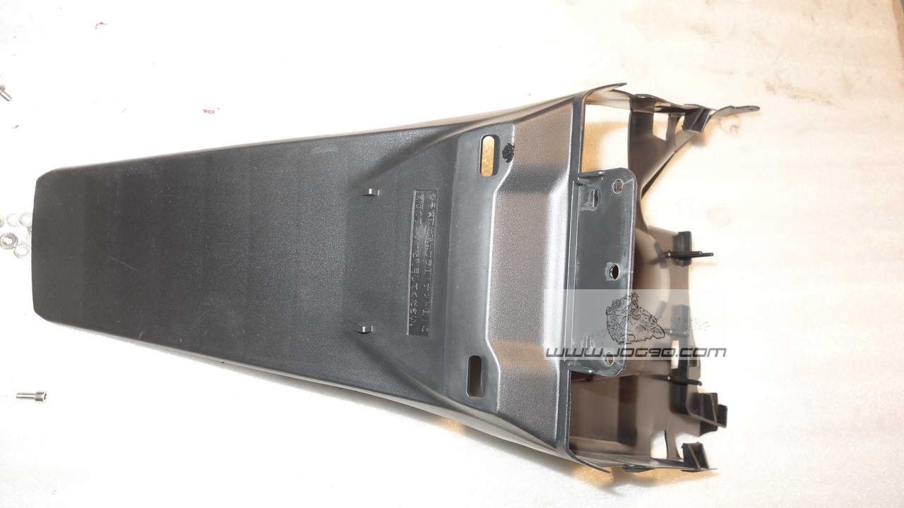

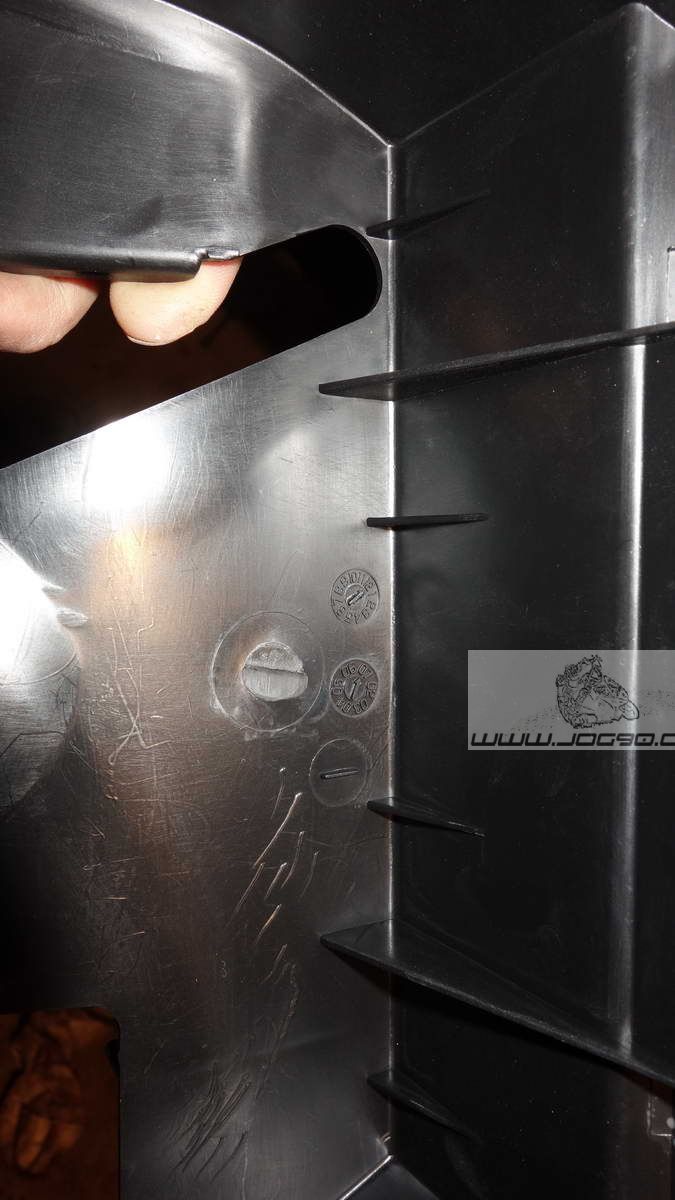

全新原装底板很珍贵? 也是要一刀切的
传到这里大家都基本上知道了,对!是全车全新原装外壳

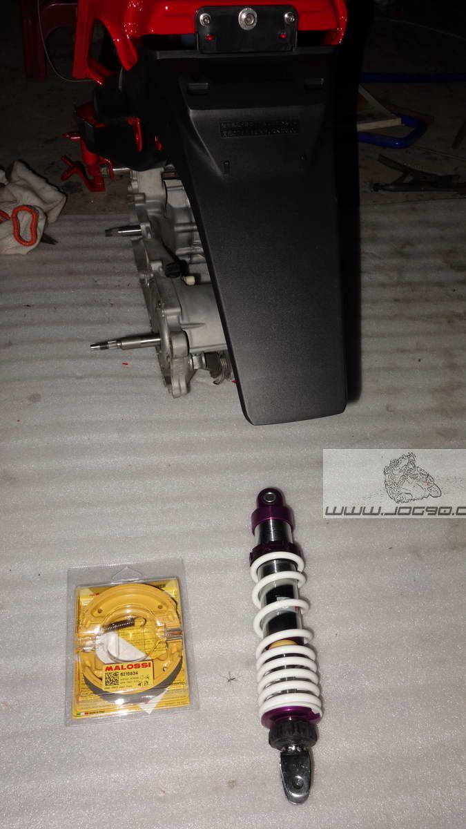

用MALOSSI 300MM RS24后叉,MALOSSI新款后刹车皮

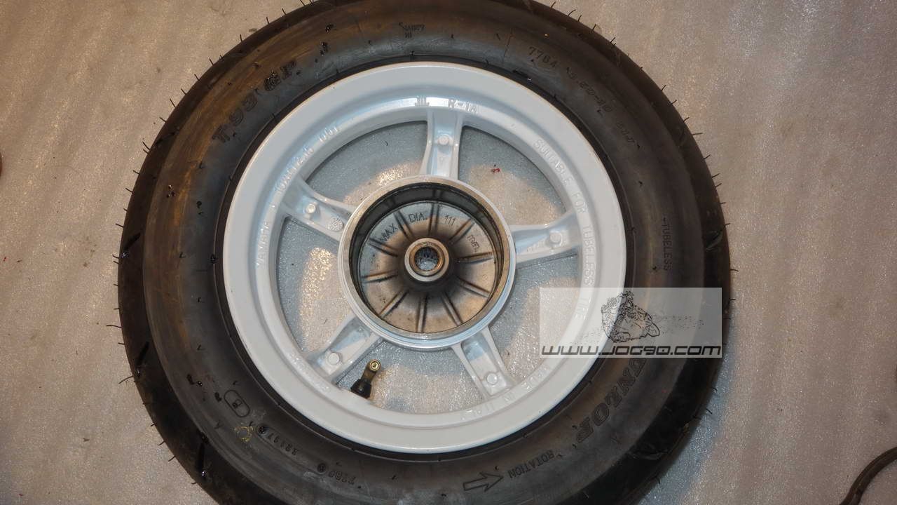

但大家可能没想到的是,连前后轮也是用全新5BM轮圈,MADE IN ITALY

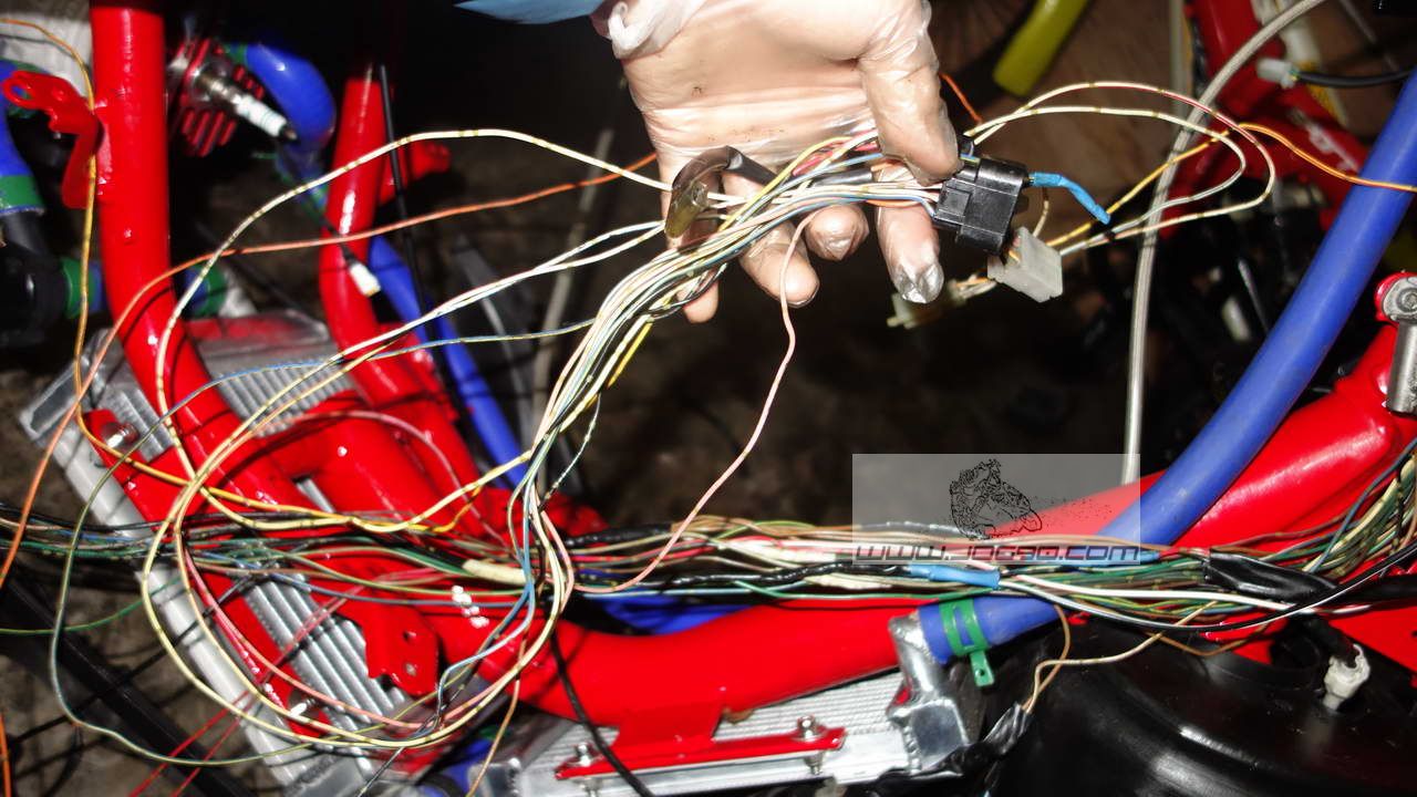

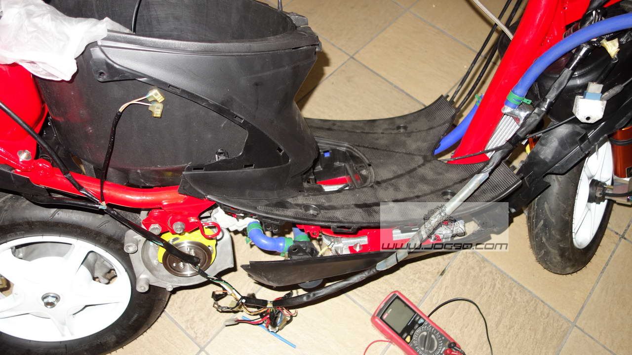

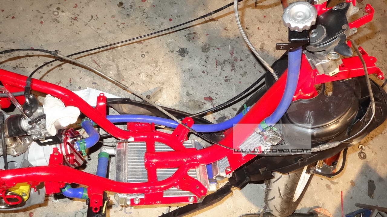

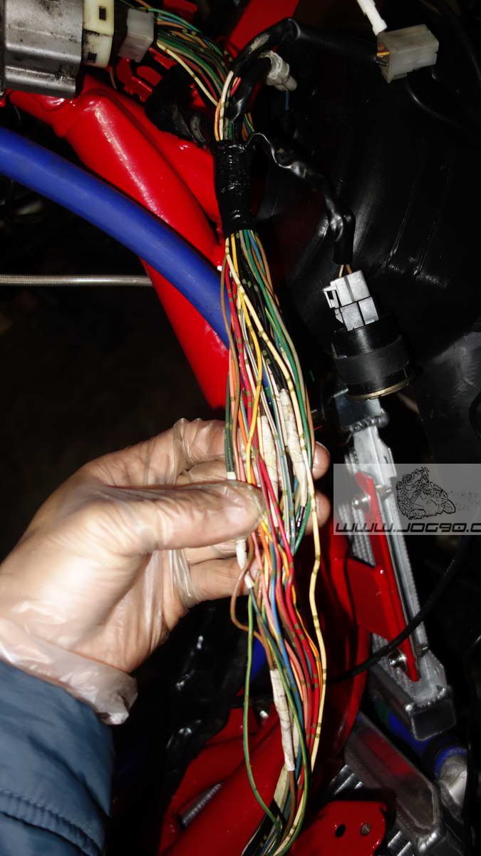

装好水路后,要对线路进行改动

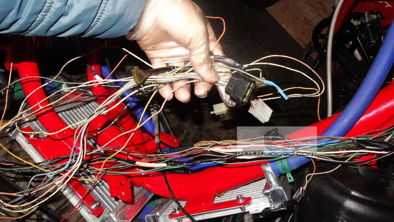

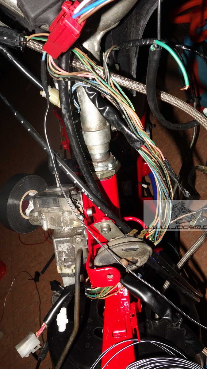

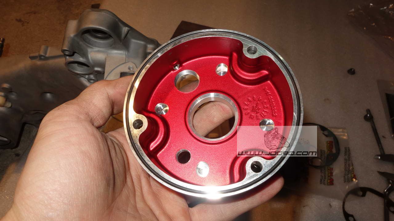

首先要把电启动组,充电部分,点火部分,化油器供电,机油泵供电等等线路撤去 ,另加四组电源,大灯,水泵,继电器熄火及转速表用
[此贴子已经被作者于2018-02-07 22:32:04编辑过]

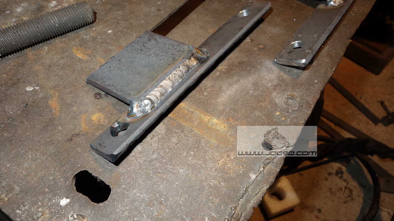

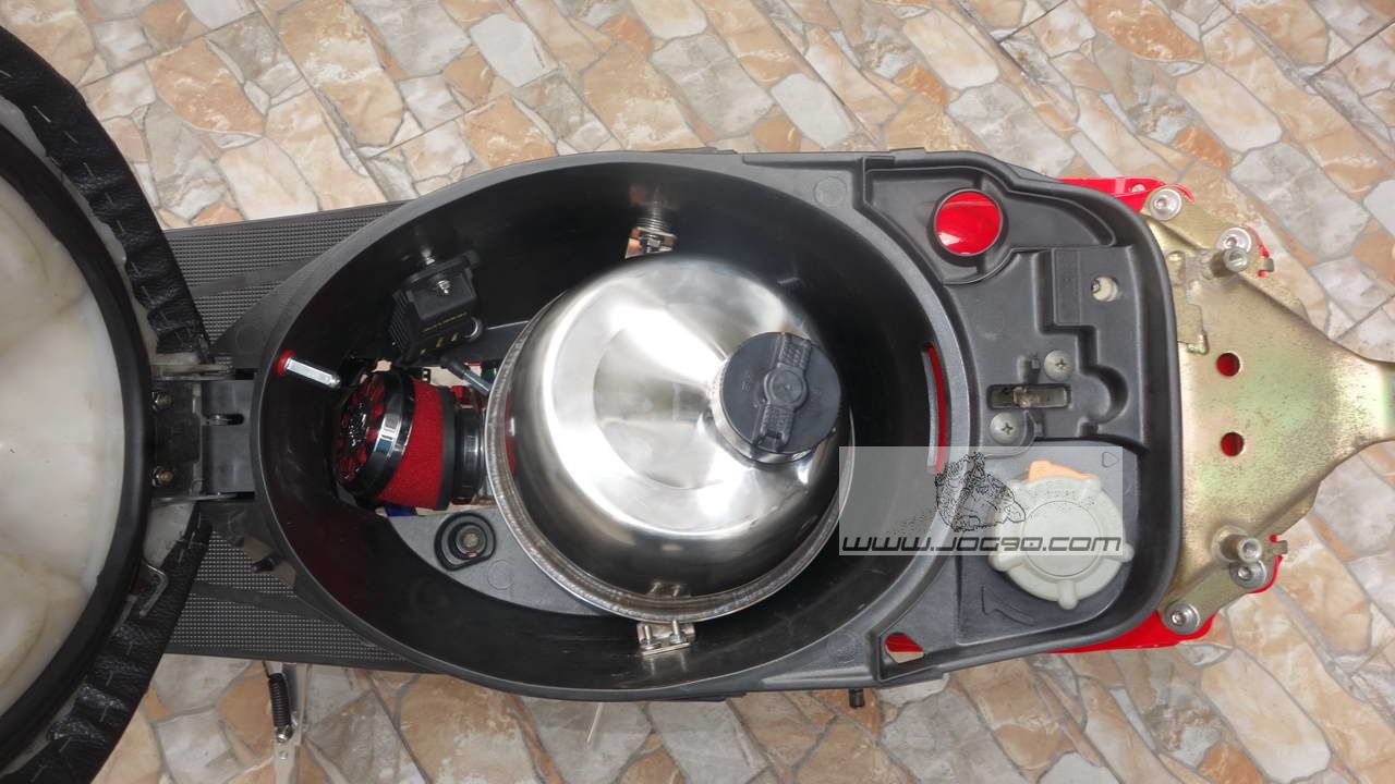

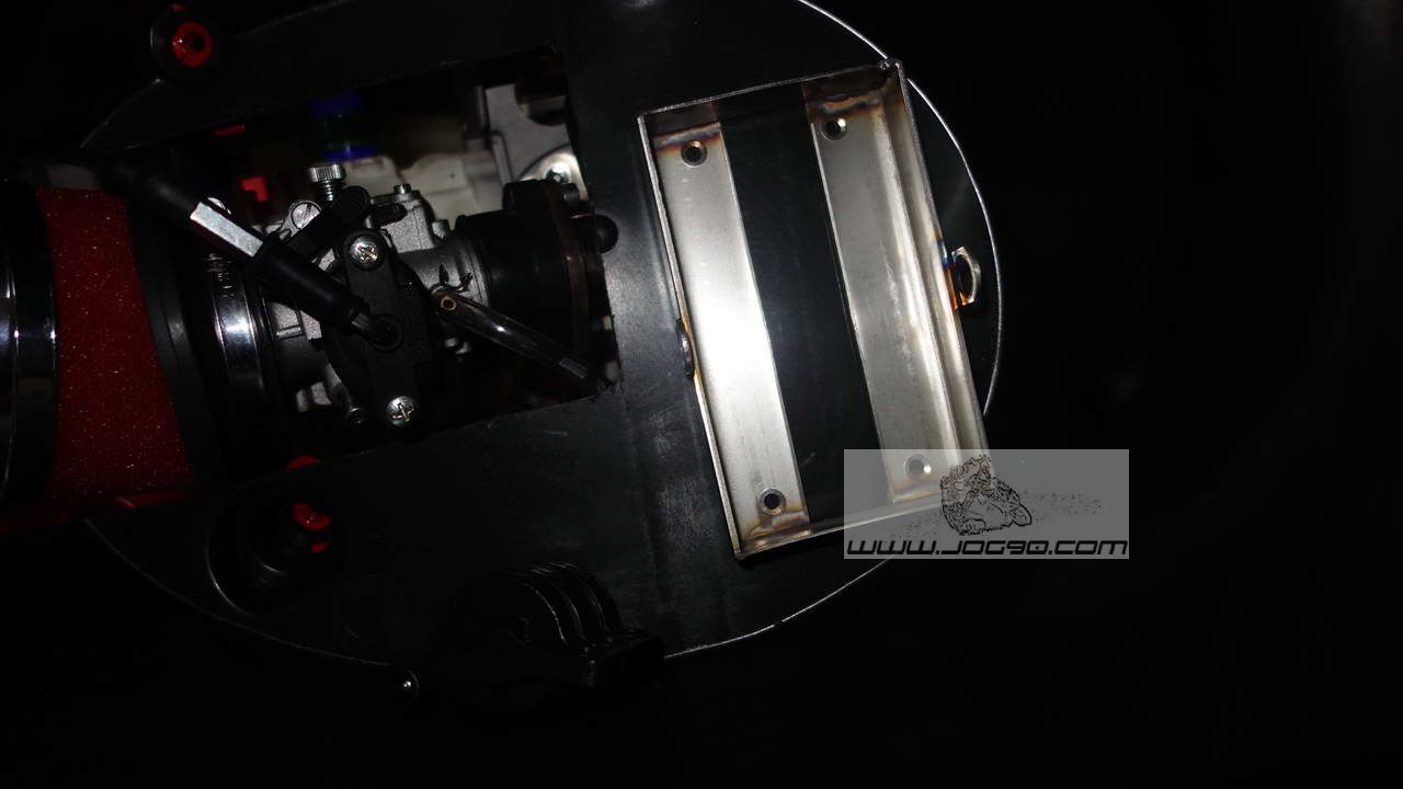

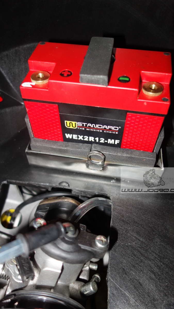

下水箱占用了原电池箱的位置,要将其移到座桶内,先烧制一固定架
这个12安的锂电十分小巧轻盈

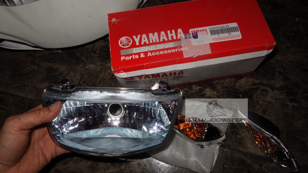

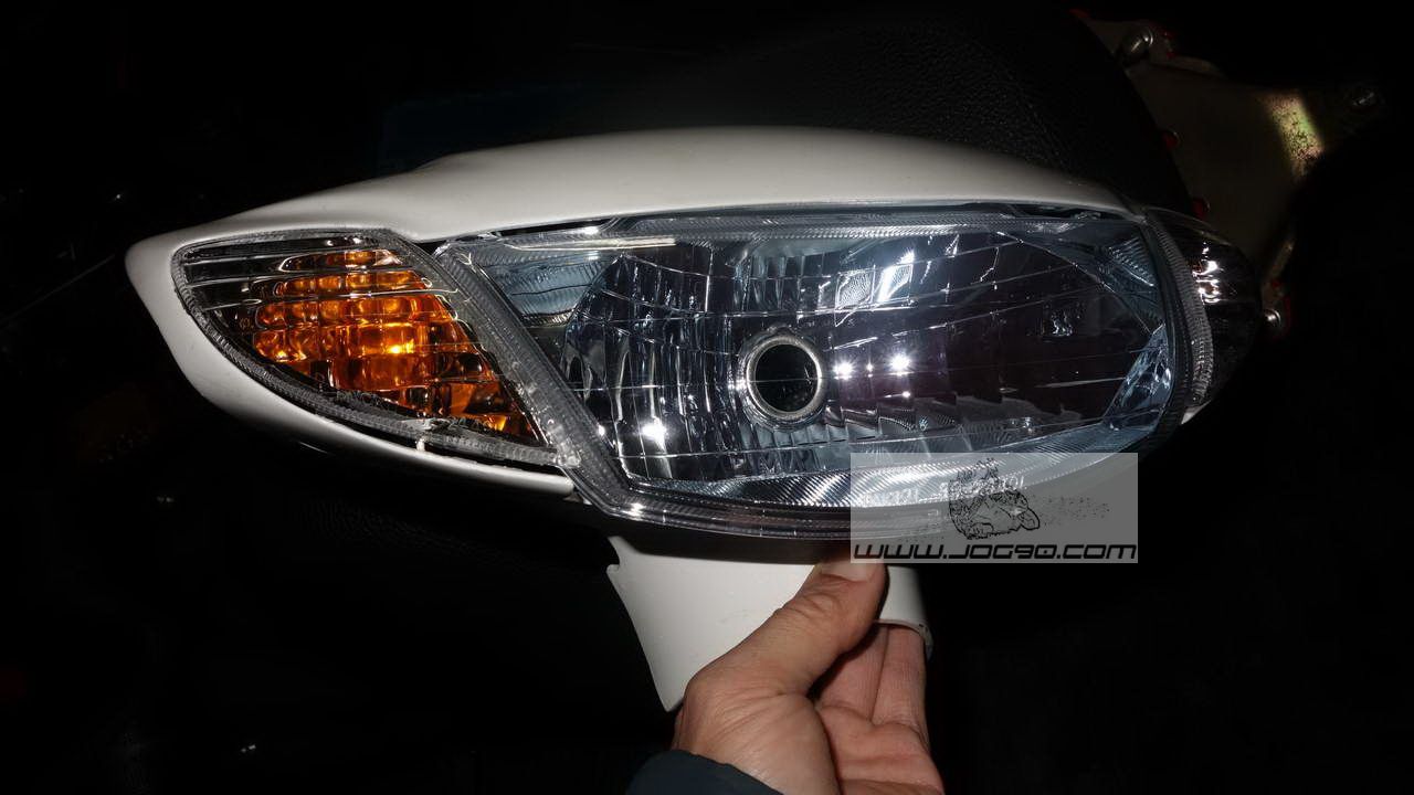

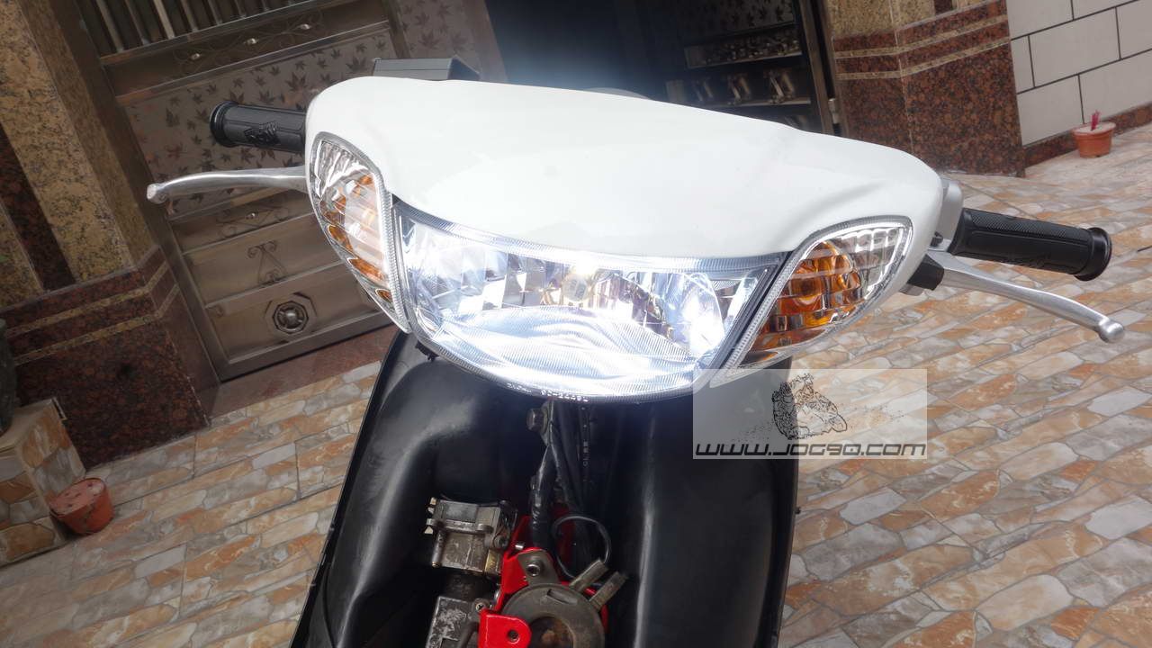

全新大灯及转弯灯组

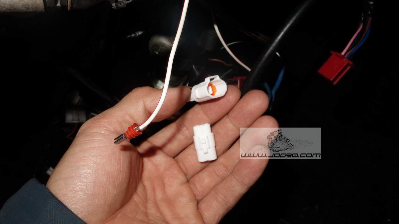

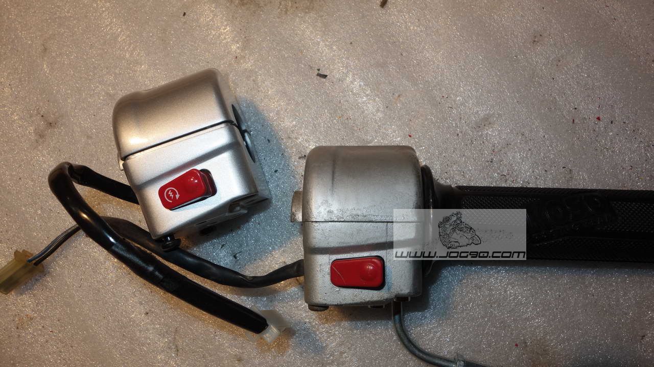

大灯开关需另开孔加装及压上防水插头
没有电启动了,改成水泵预热开关
LED大灯
[此贴子已经被作者于2018-02-07 21:52:57编辑过]

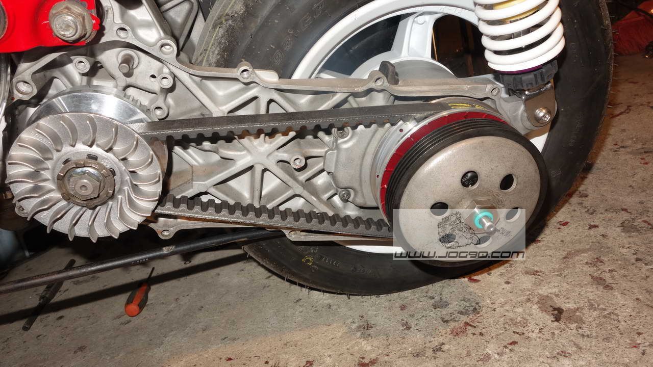

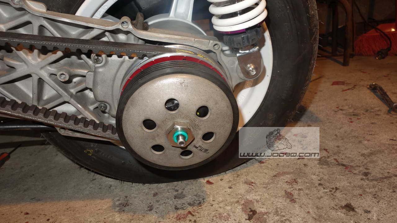

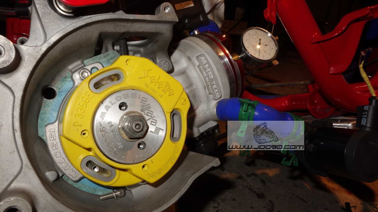

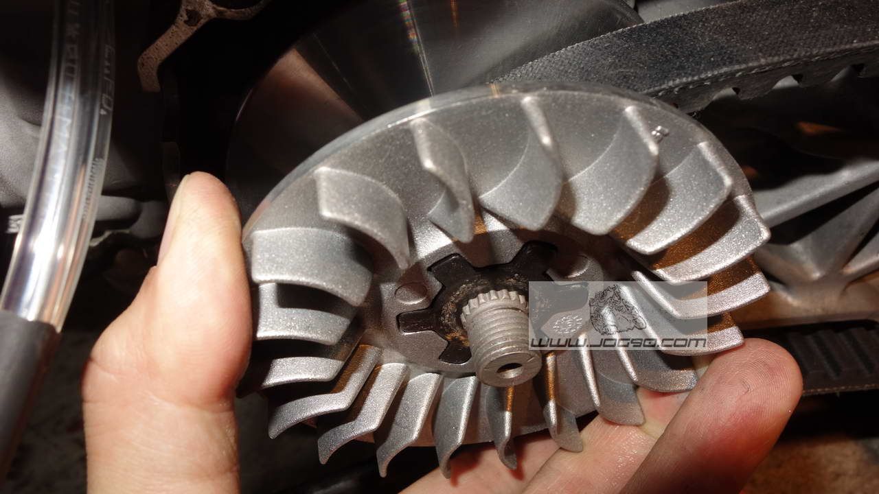

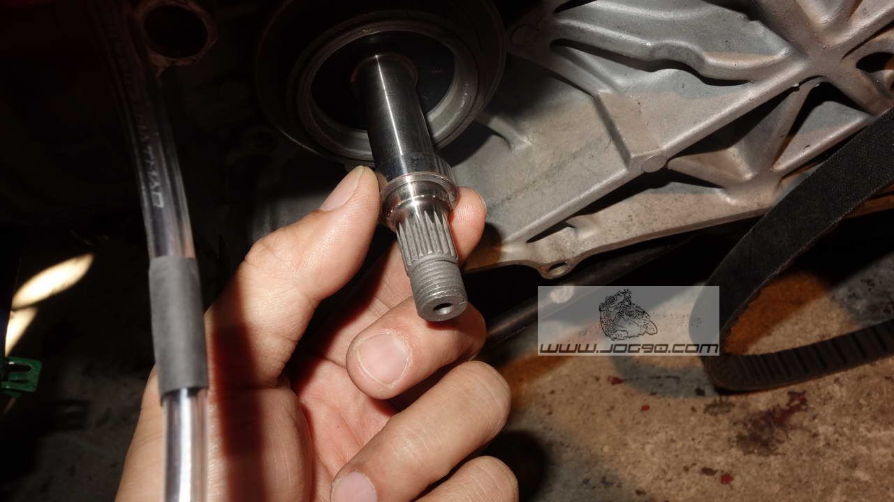

传动部分,重新车制一内套,原装MALOSSI的有所保守

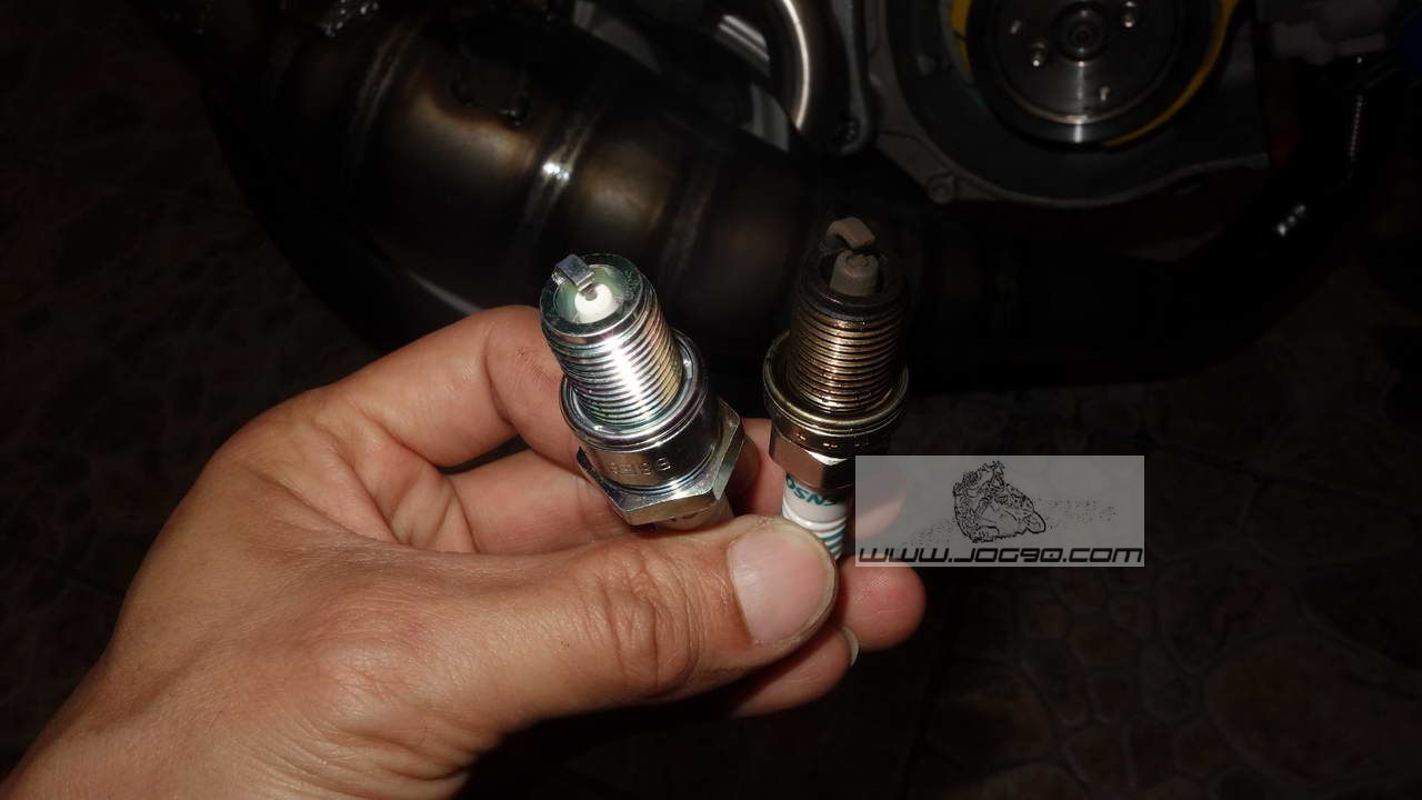

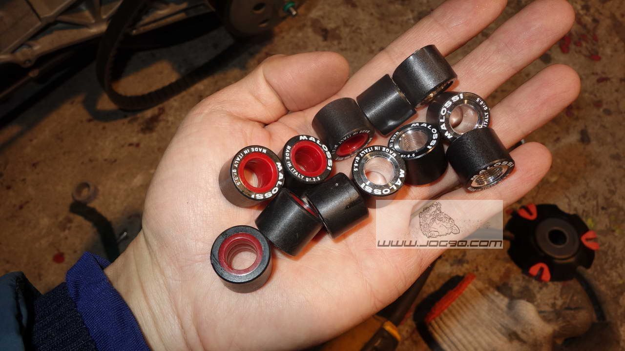

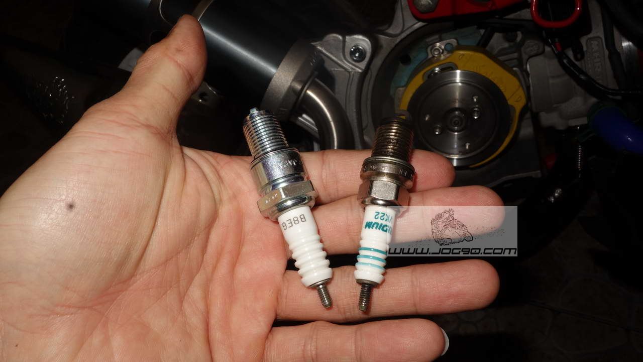

依然是那套MALOSSI MHR级 传动,先预装磨合几天
磨合完,把这个DENSO低热值磨合火咀换成冬天用8度NGK RACING火咀
珠也要换,以适合94C动力

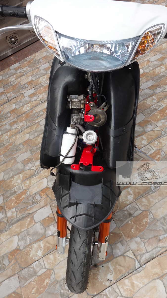

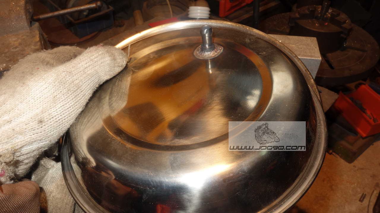

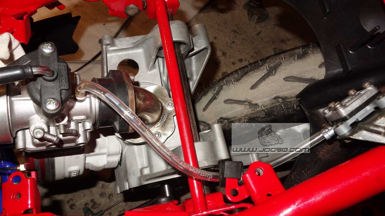

这个东西可能难以理解
3.6升油箱,用三通接在负压开关入口
[此贴子已经被作者于2018-02-07 22:10:34编辑过]

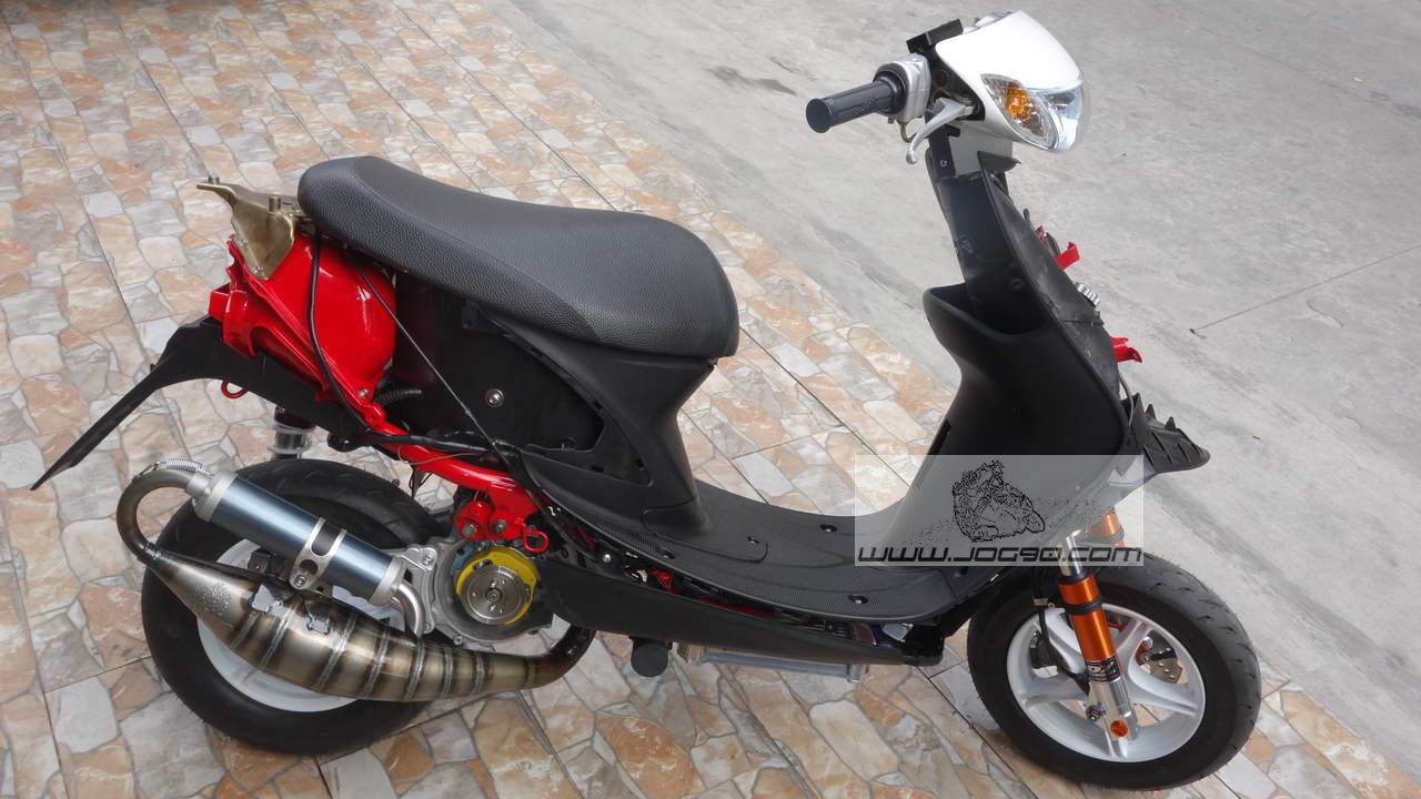

 楼主| 发表于 2018-2-7 22:19:36 | 显示全部楼层

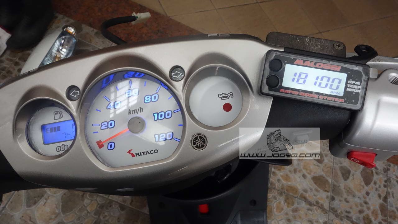

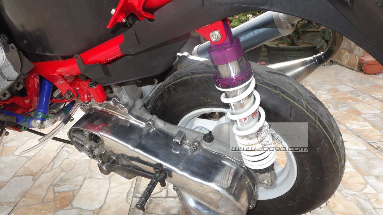

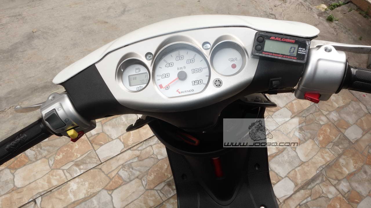

300MM 长度的RS24后叉确实令人爱不惜手,软硬调节的范围更大,行程更大,舒适性及稳定性相当出色

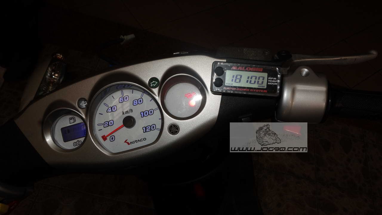

由于MALOSSI 此套动力组的转数超乎想像,号称31匹马力,设定赛车模式下,动力完全过剩,70KM回油后扭尽油门依然能自动弹头
传动上不必好像传统70C那样高转数起步,而点火器设定限速在"10"的位置,即 13500转断火,以免又出现18100转的情况
[此贴子已经被作者于2018-02-07 22:36:35编辑过]
