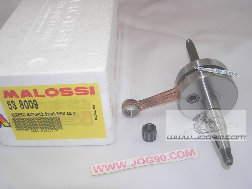

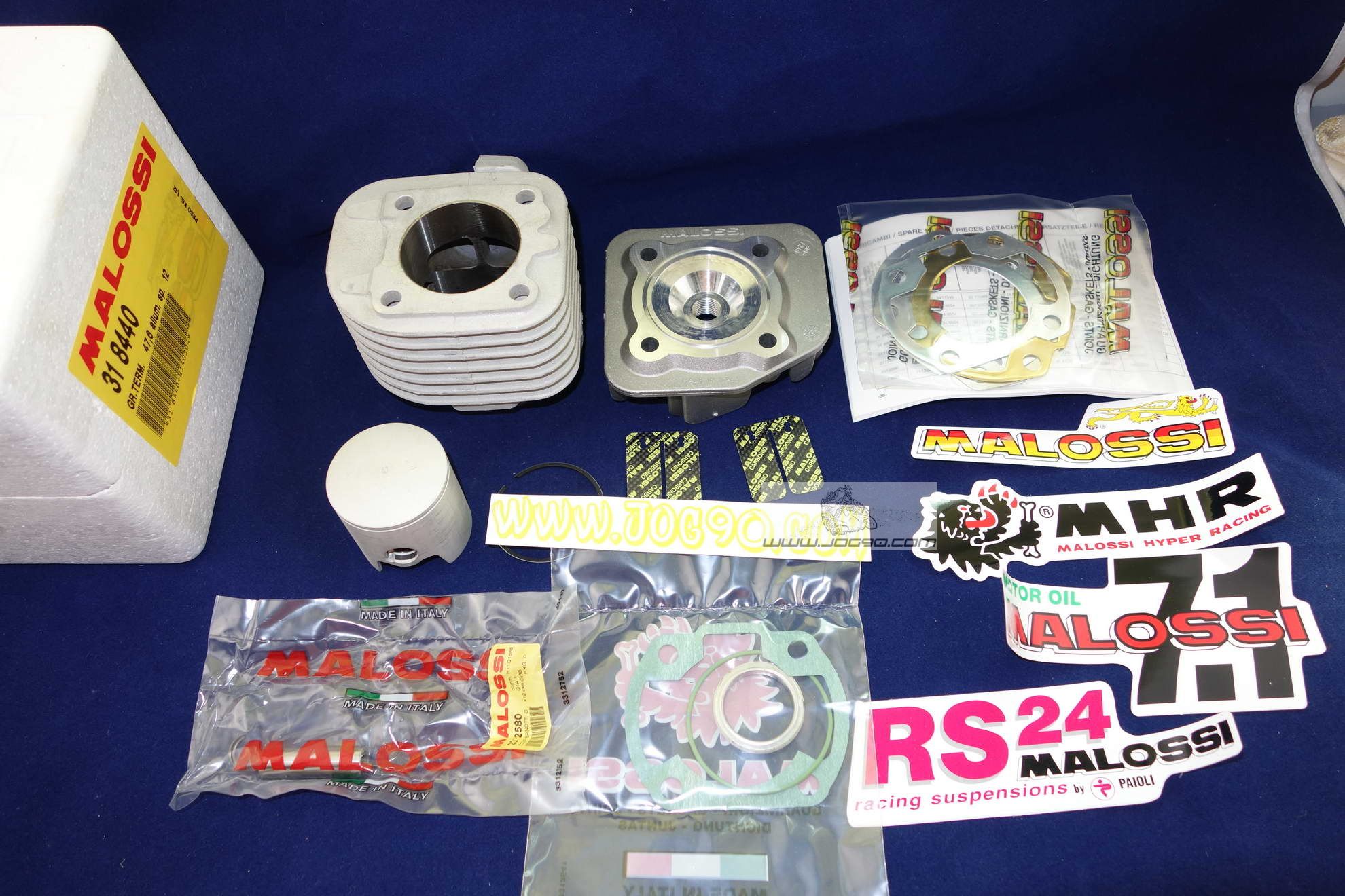

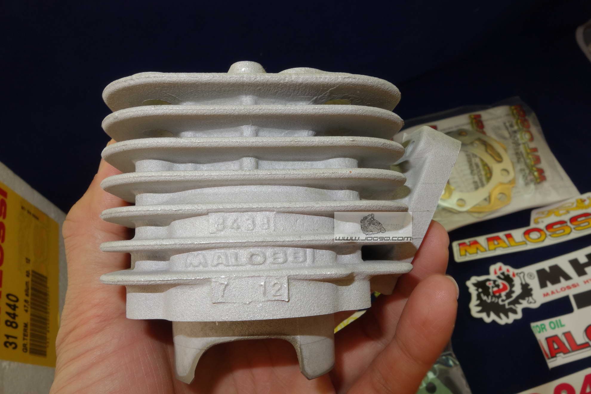

MALOSSI 47.6MM这套单环风冷缸和配套12梢全覆式曲轴本身属于赛道的产物,可输出 18匹马力和13500转,于国内踏板70C及澳门路环及东望洋大赛都是有力的竞争者,
这些极速超过 140以上的动力套件到了十多年后的今天,却逐惭平民化,演变成了行街代步的配置.

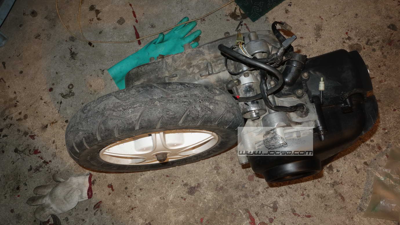

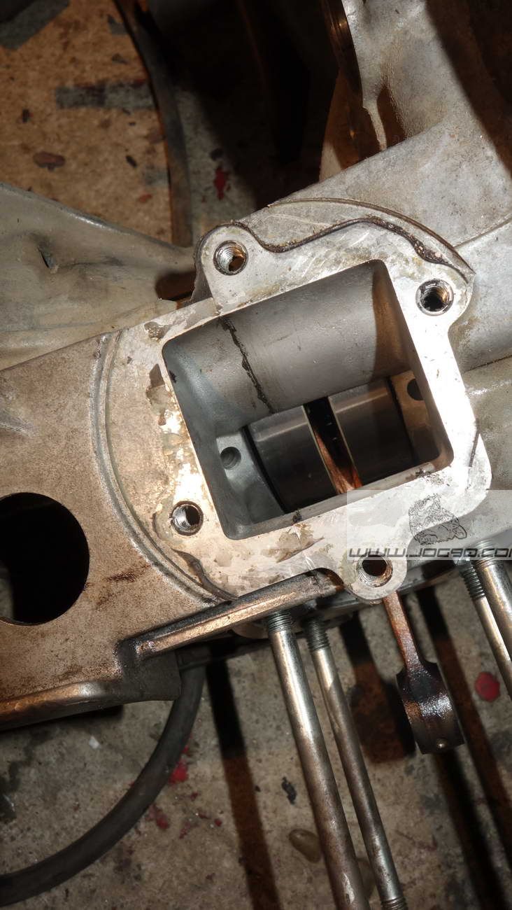

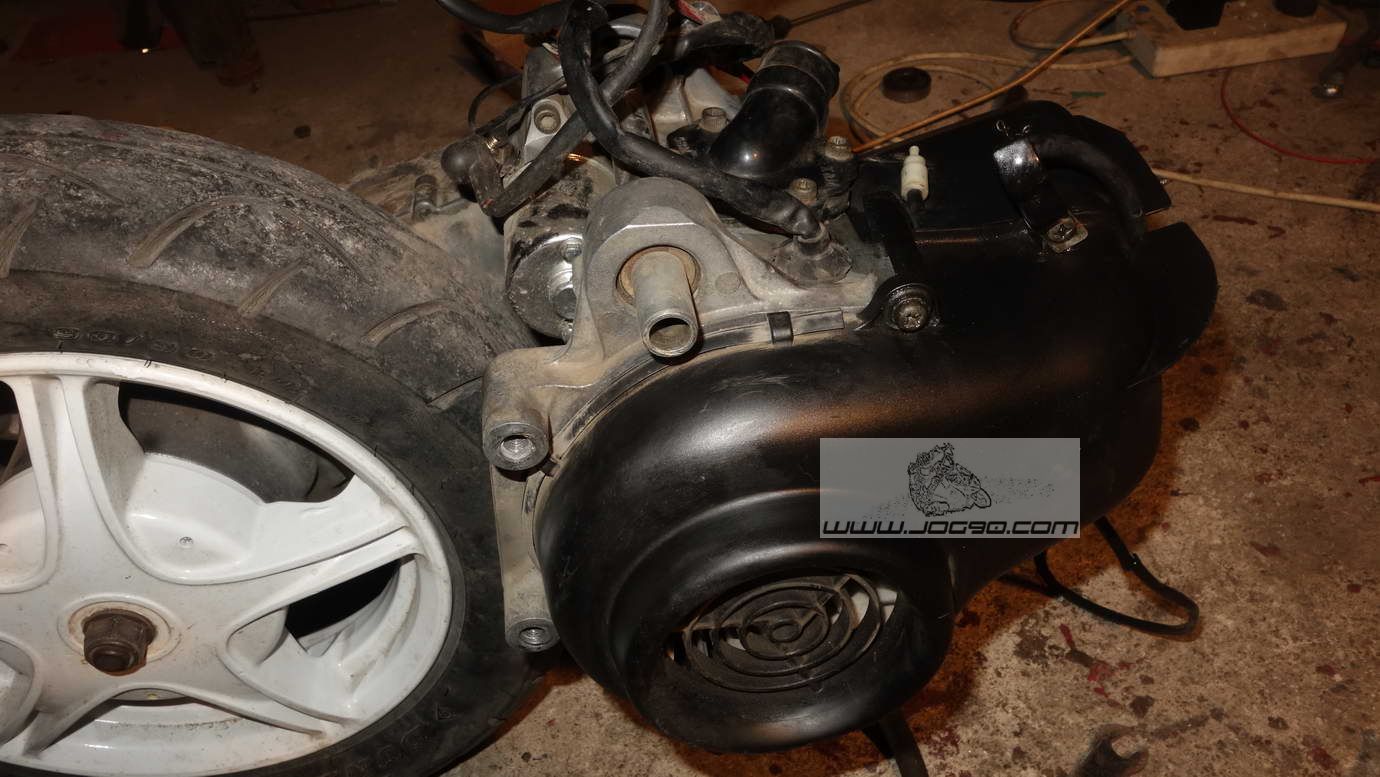

收到的机器已给维修"师傅"装好,跑了一段时间,没调出理想动力

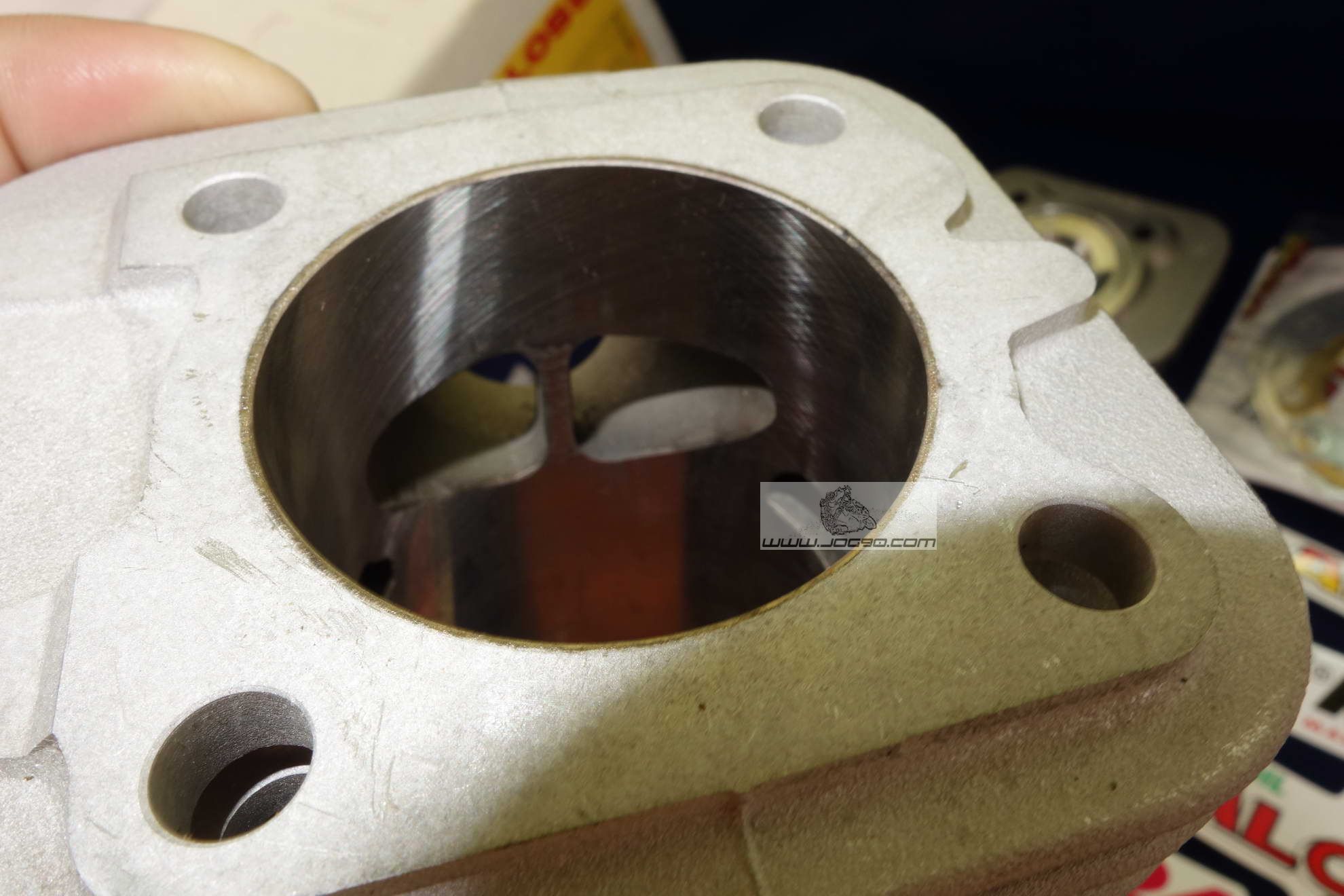

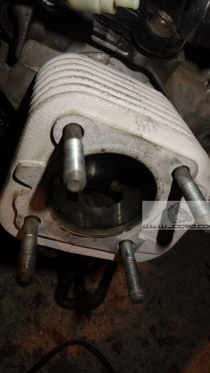

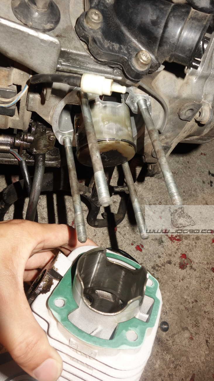

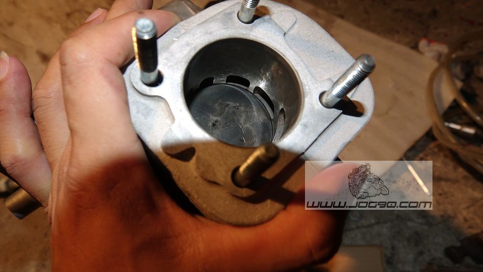

拆开气缸,没什么问题,本来MALOSSI单环铝缸的缸壁镀铬涂层硬度很高,达600 HV0,(1/5),装了那道只有1MM的环来做活塞运动,所以是相当耐磨!

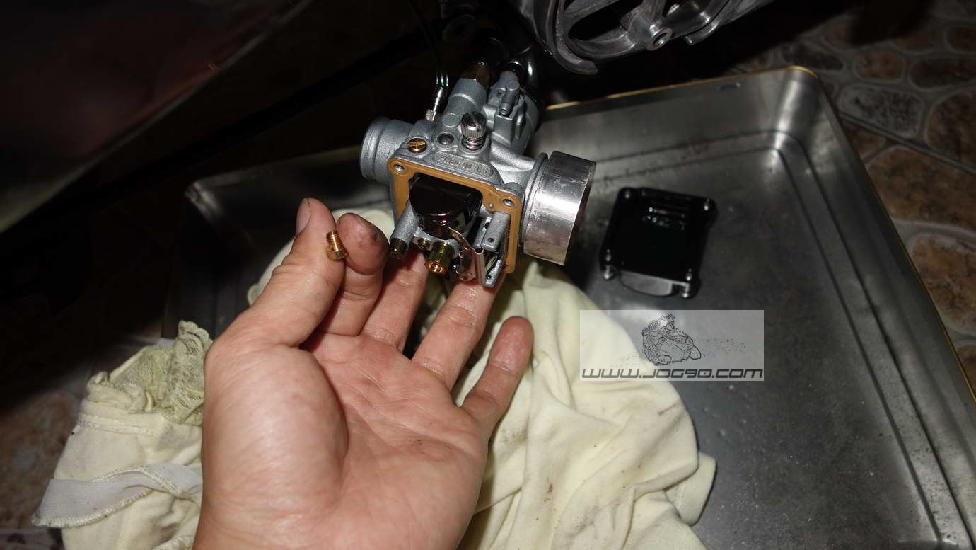

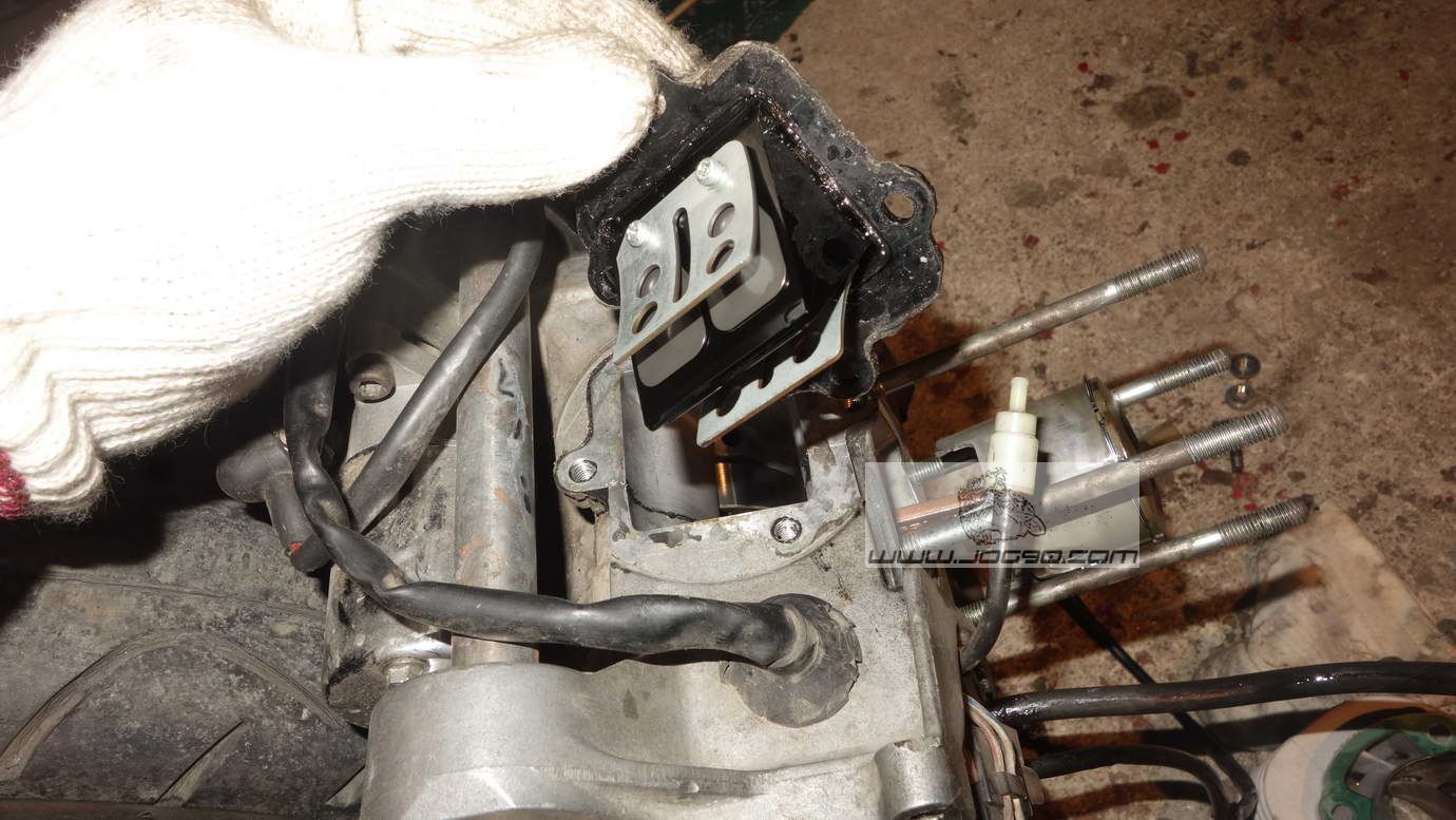

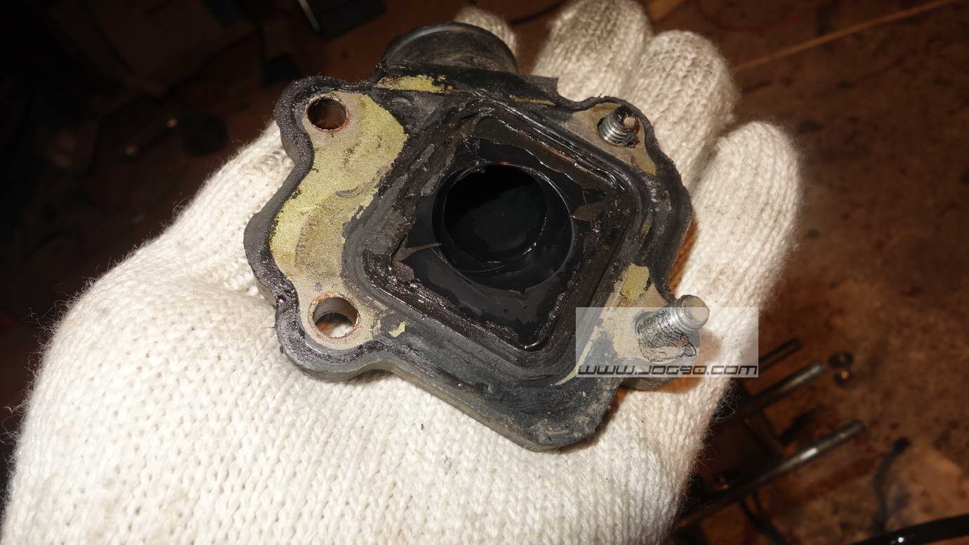

再拆下进气部分,这款国产歧管的内孔非常小,严重影响进气!

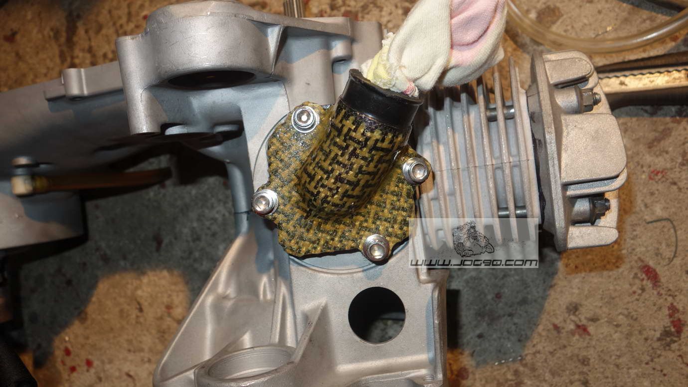

原装进气片,到时要换成碳纤维的,以提高回弹反应

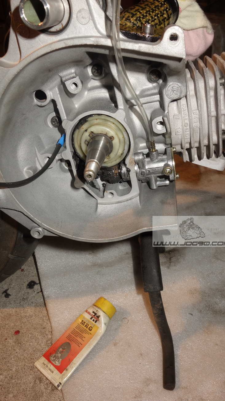

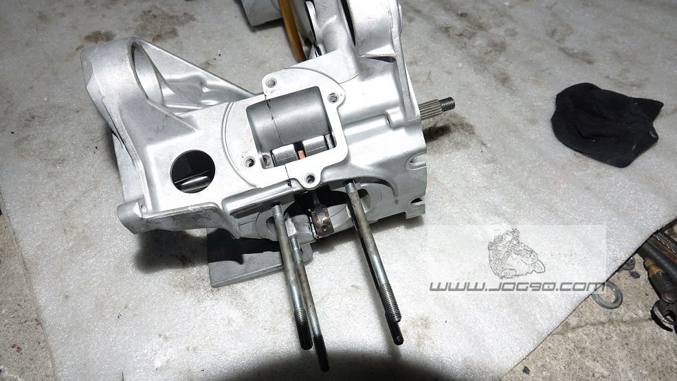

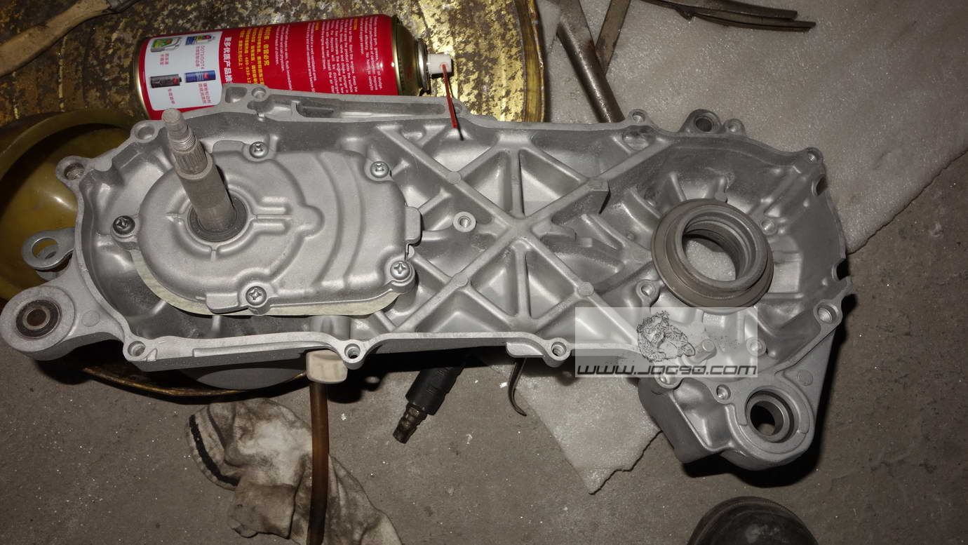

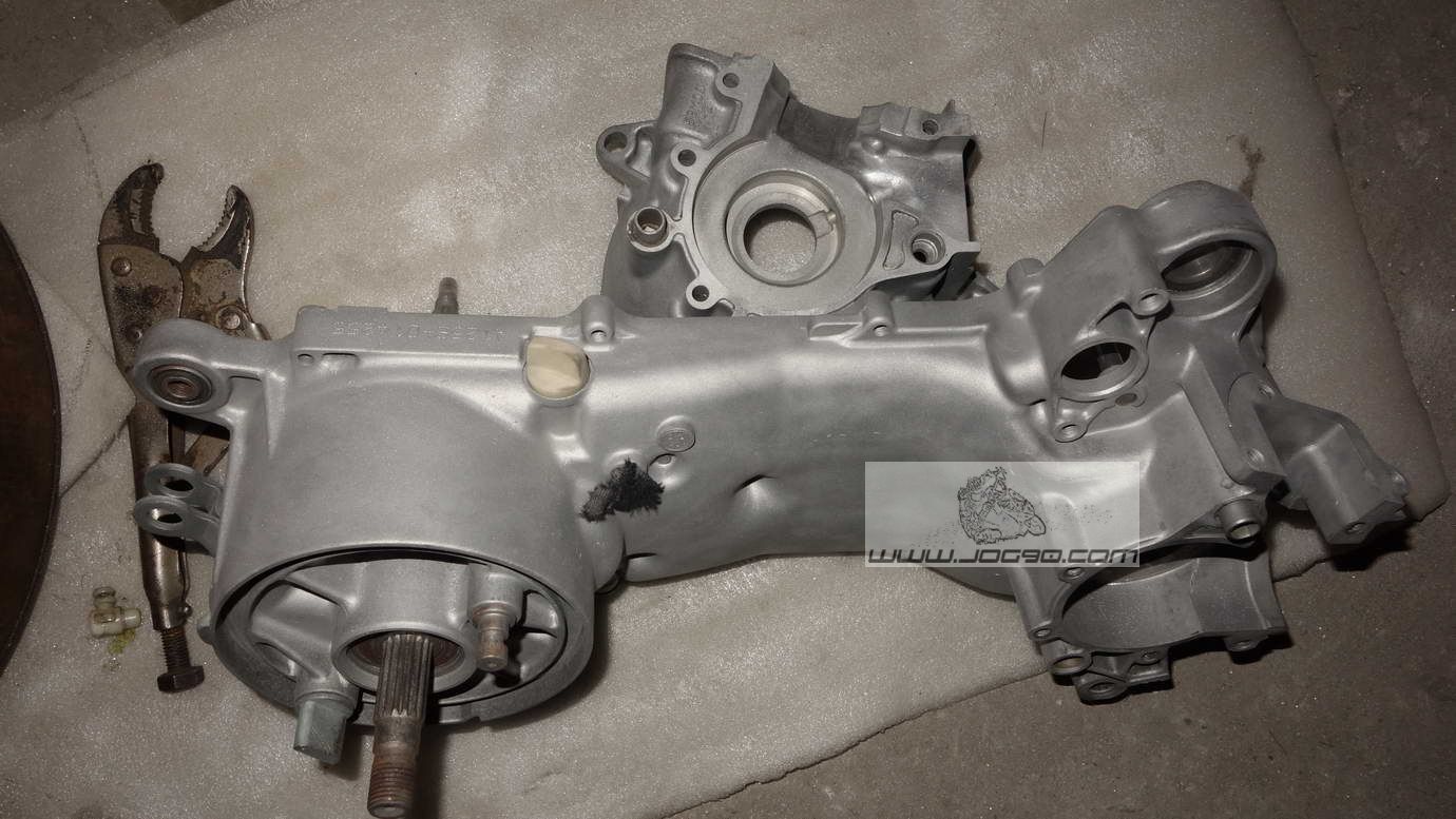

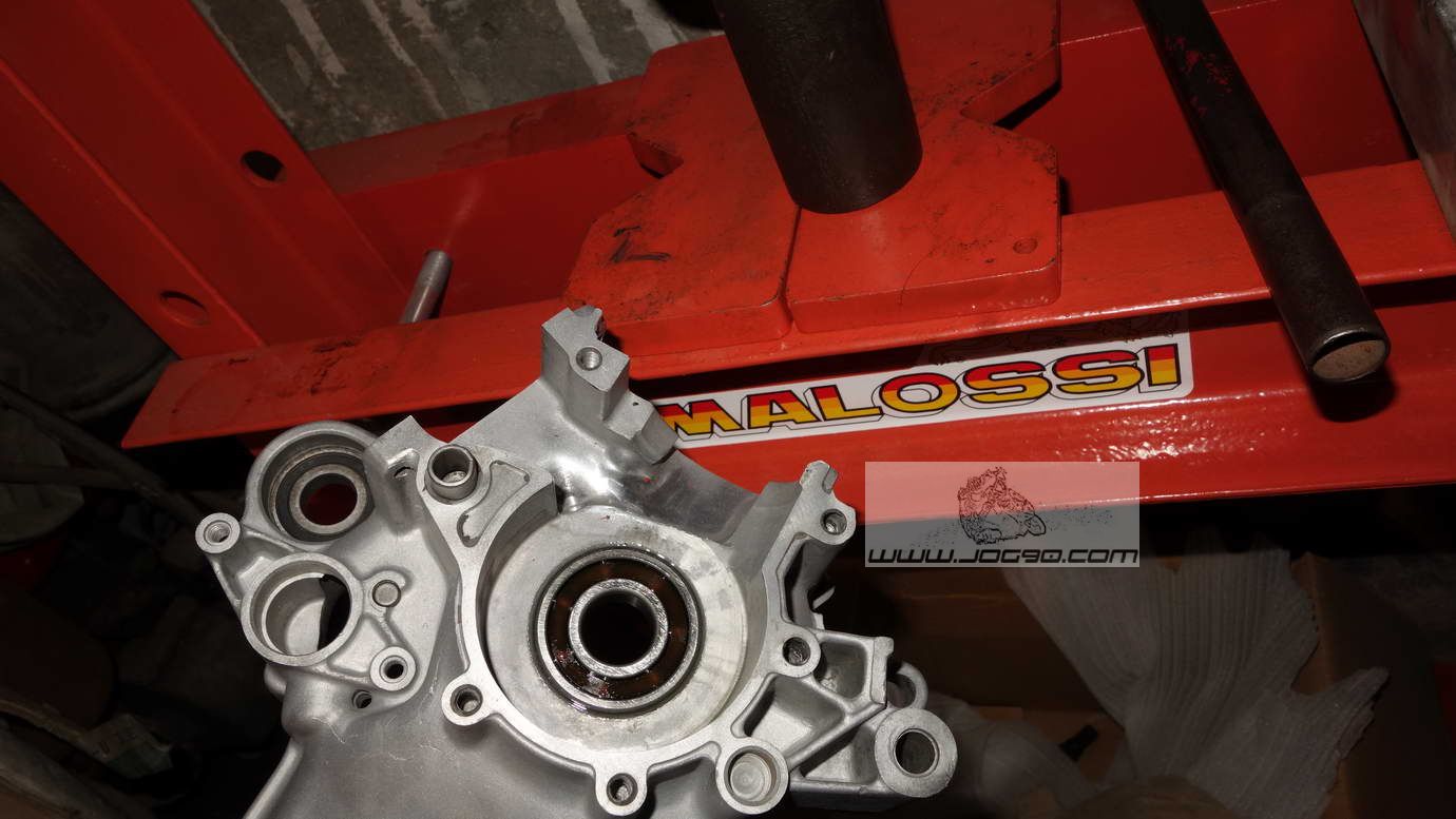

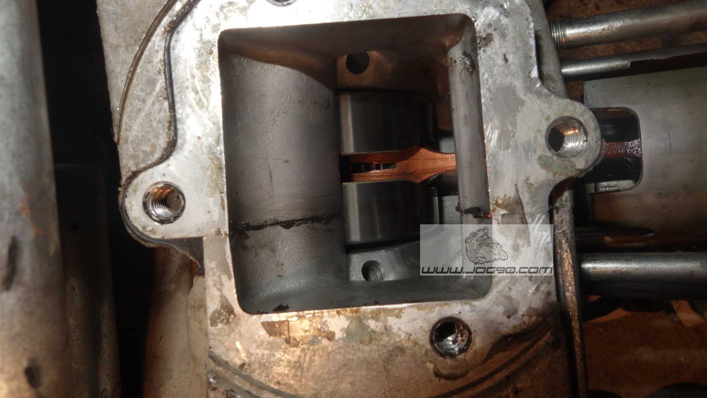

曲轴箱装好后没清理多余的密封胶

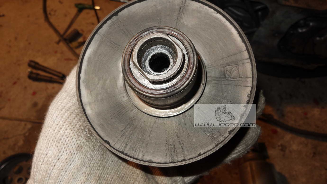

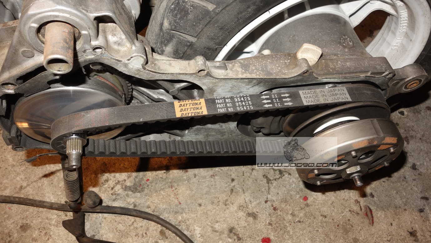

要配合单环缸用的传动比较讲究,这类日本小传动是必须升级更换的

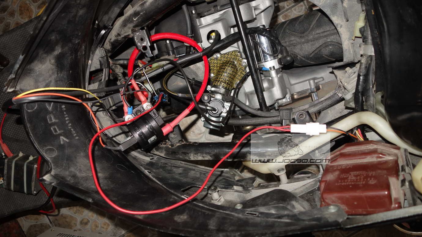

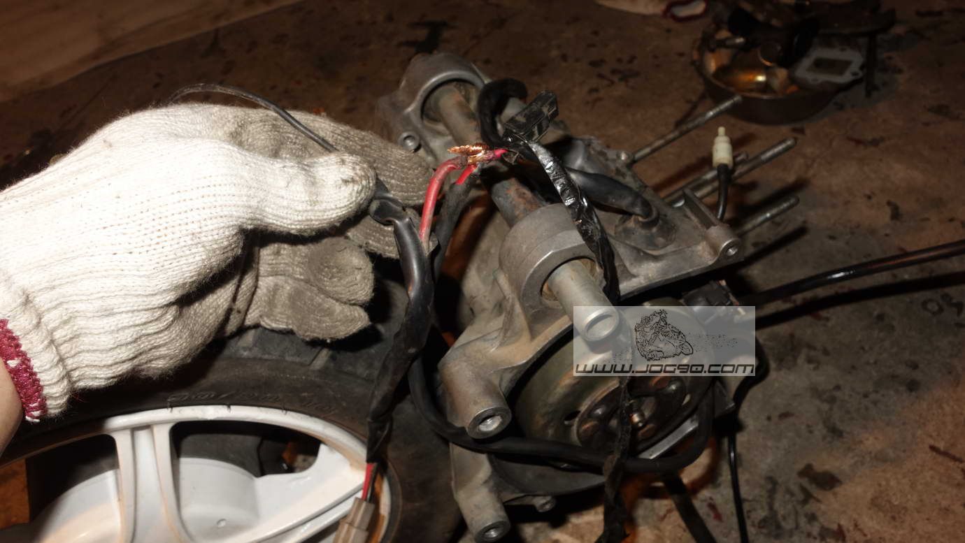

电启动的加大马达启动电流会更大,不能草草接线

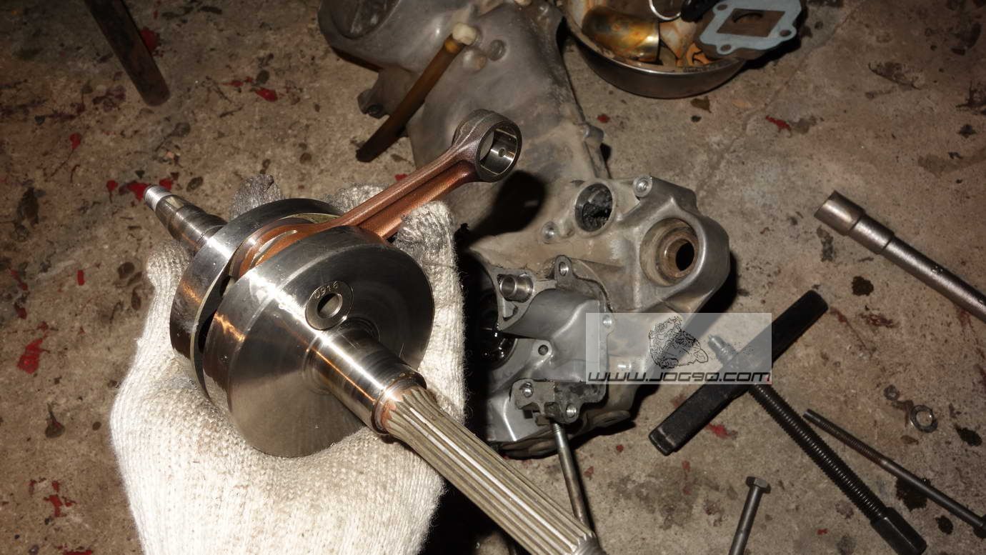

拆出曲轴,没变形

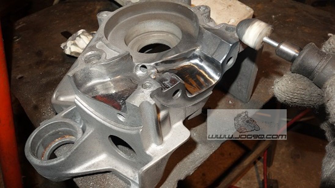

加大气道并抛光
清洁干净机器准备安装

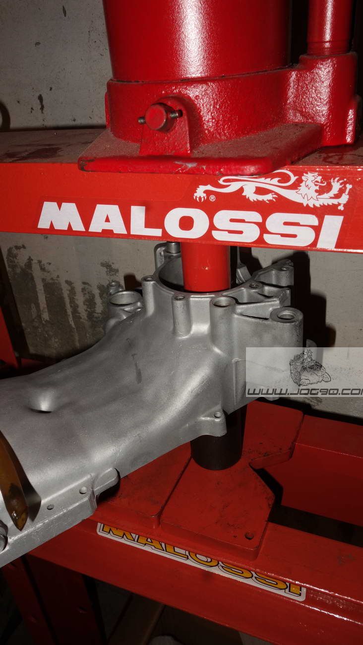

压上 MALOSSI 单环专用轴承

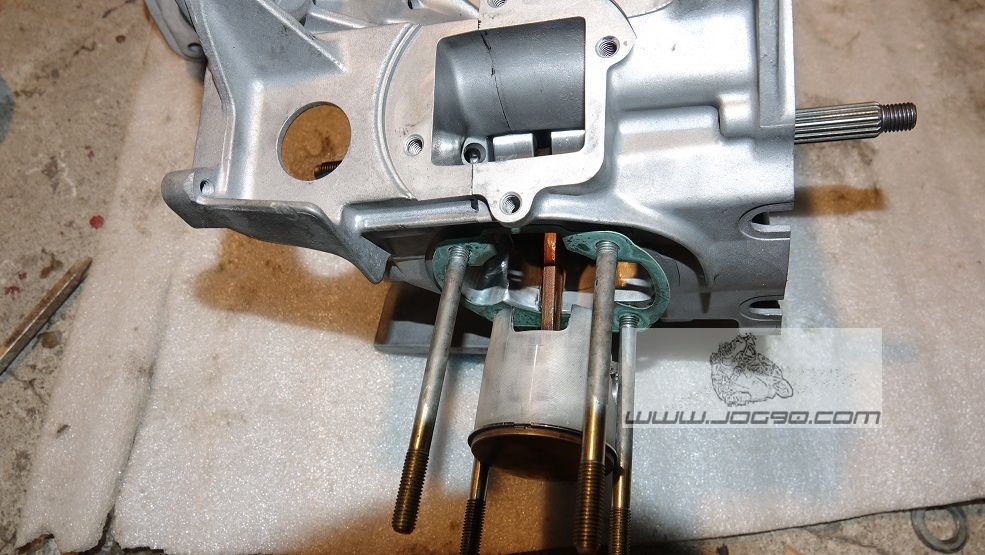

装上曲轴,隔天清洁干净曲轴箱才能装缸

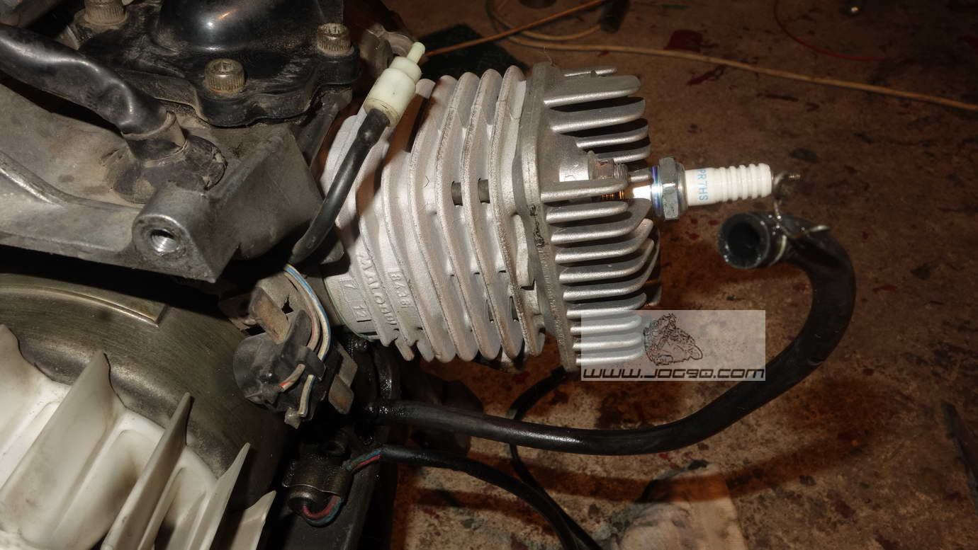

单环活塞轻松装上

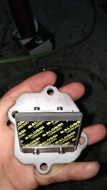

MALOSSI 单片式碳纤维进气片

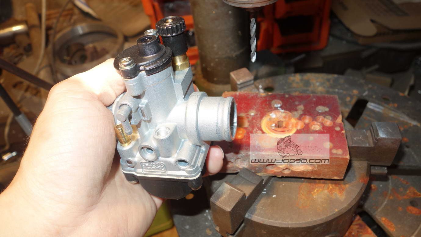

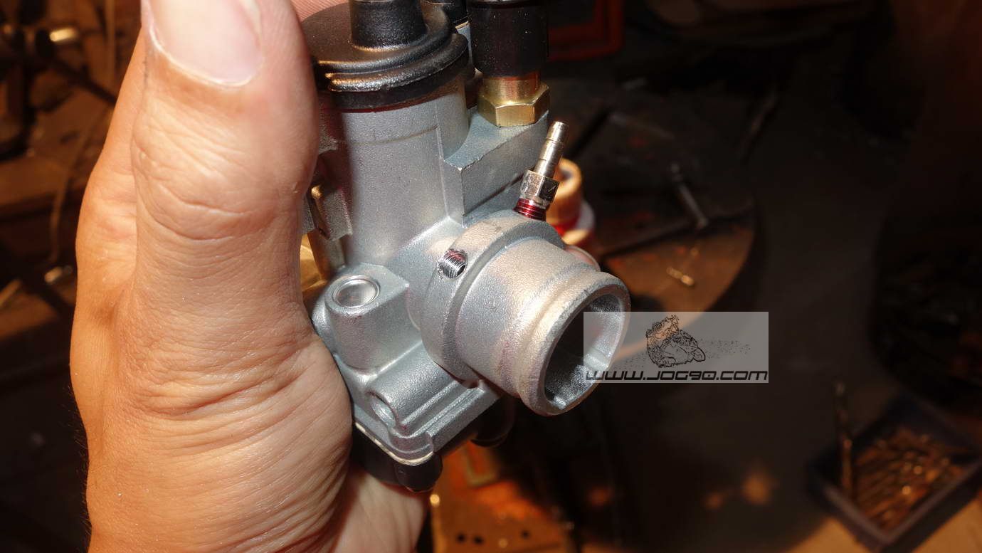

20MM内径进气歧管,配合PHBG19化油器用
接好加粗大电流接线耳,以免电启动不良

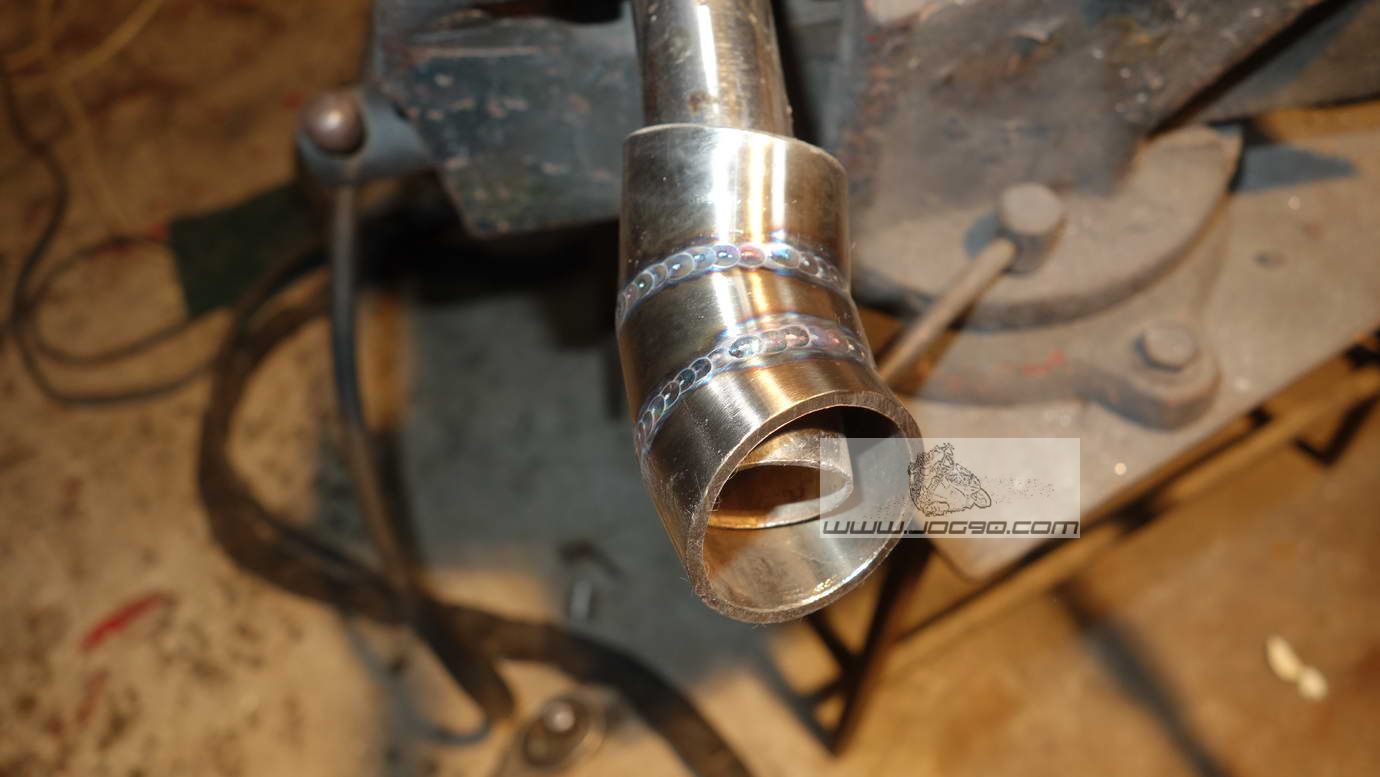

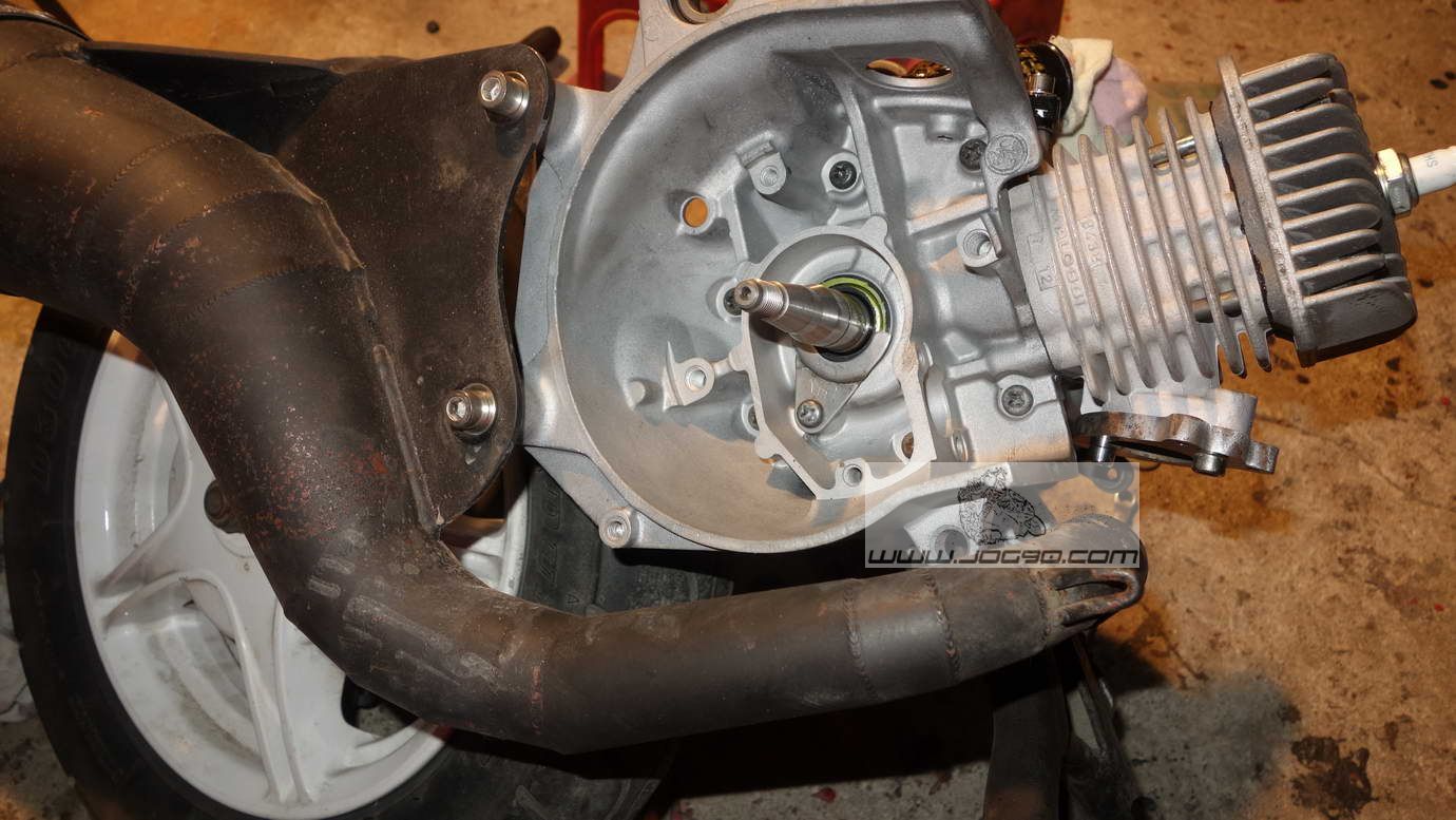

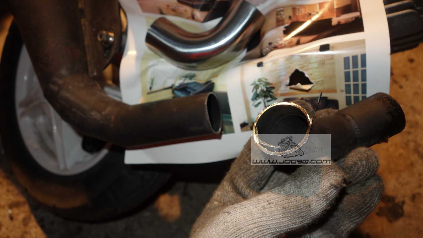

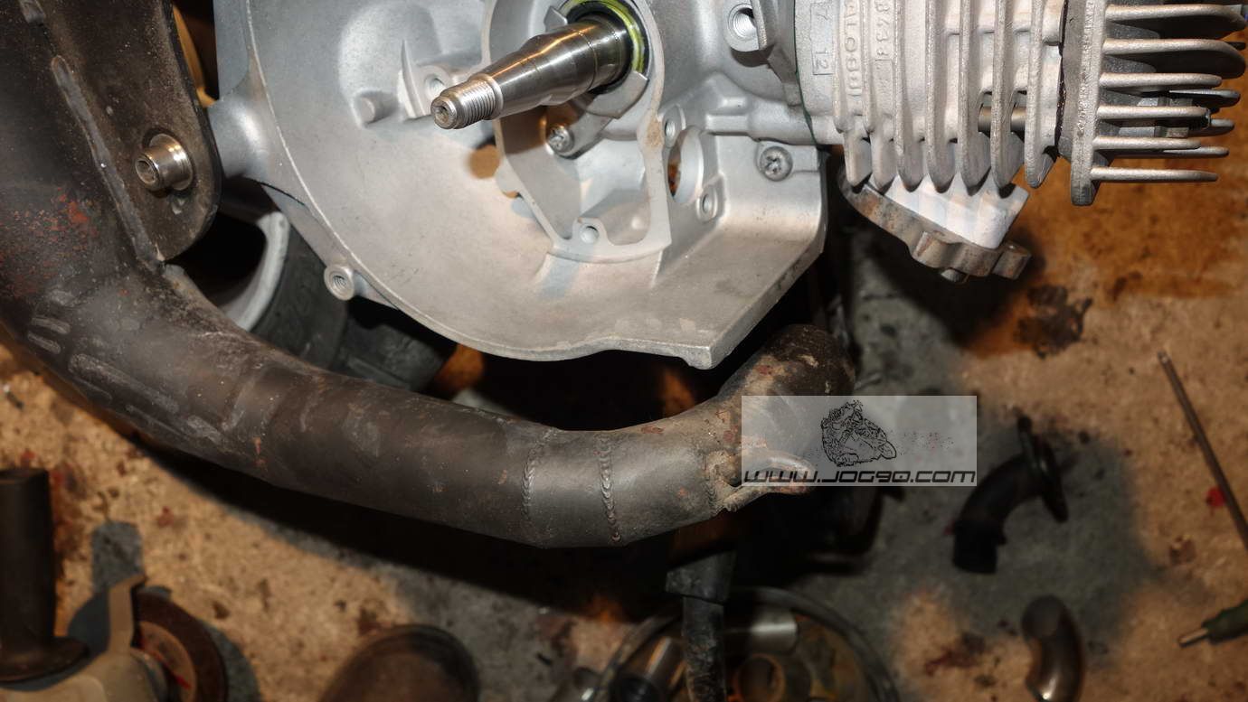

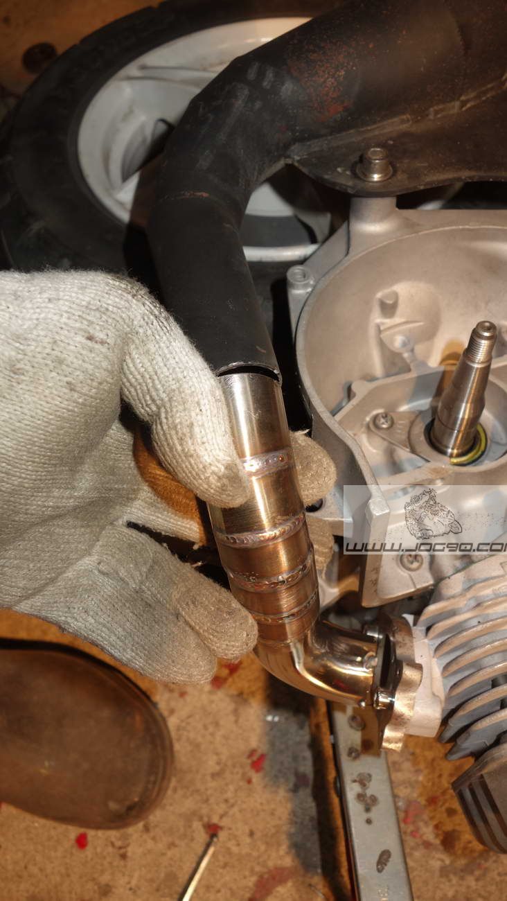

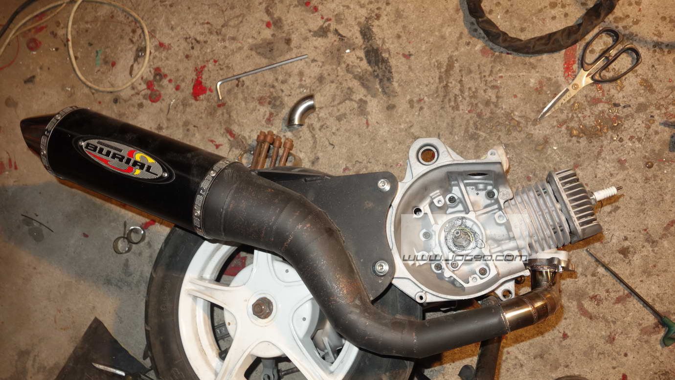

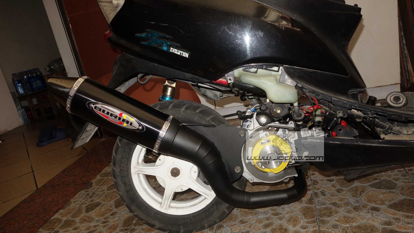

这次改动重点在排气管上,车主买的BURIAL 埋葬排气是 50CC用,入气口只有 22MM,并不适合单环70C缸用,高速是没有的!
比较折衷的方法只能改前段.
小改一下,换成 28MM前颈.但对比 MALOSSI那支专用的弯管,尾段加速也是差了一大段距离!
由于是MHR版化油器,是缺机油孔入口的,要自行加上.

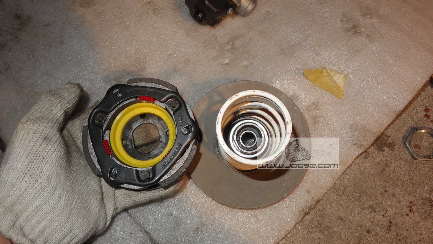

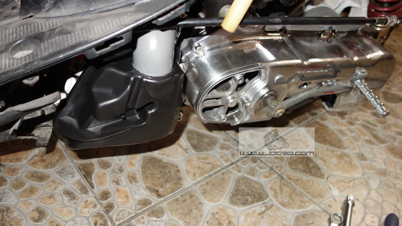

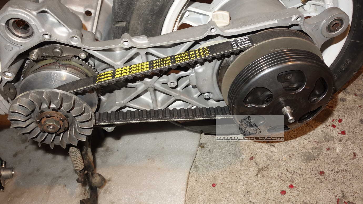

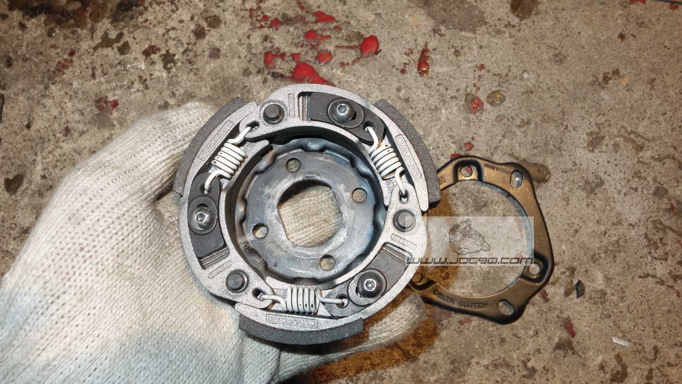

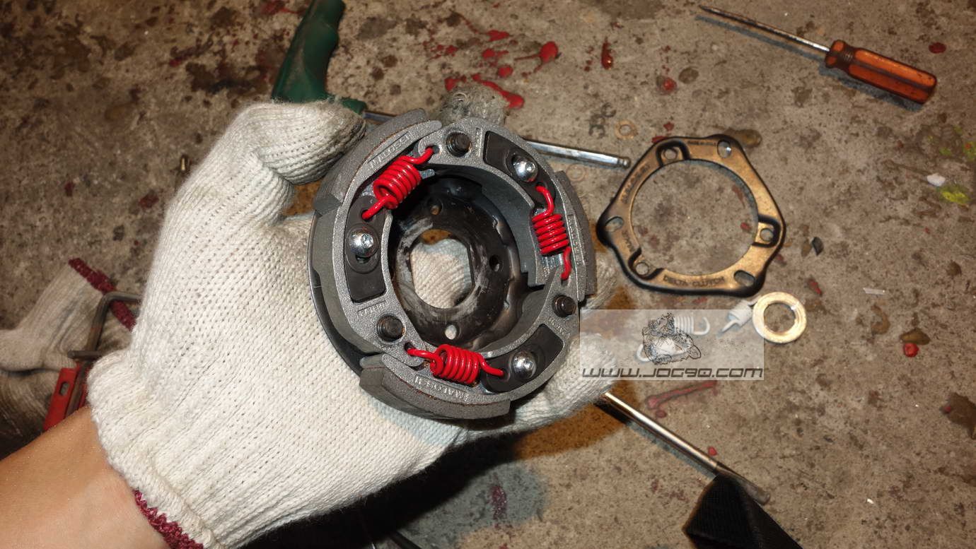

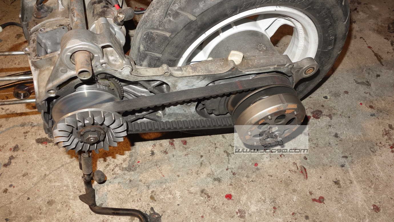

传动方面,珠盘用 MALOSSI 517075,可以装电启动及低角度珠爪,低转速反应非常灵敏!
开闭盘是MALOSSI 128MM配 815MM皮带及MHR级可调离合配MHR TEAM 一体式防爆碗公,强劲的接合力和油门反应,令原地烧胎,弹头,相当轻松!

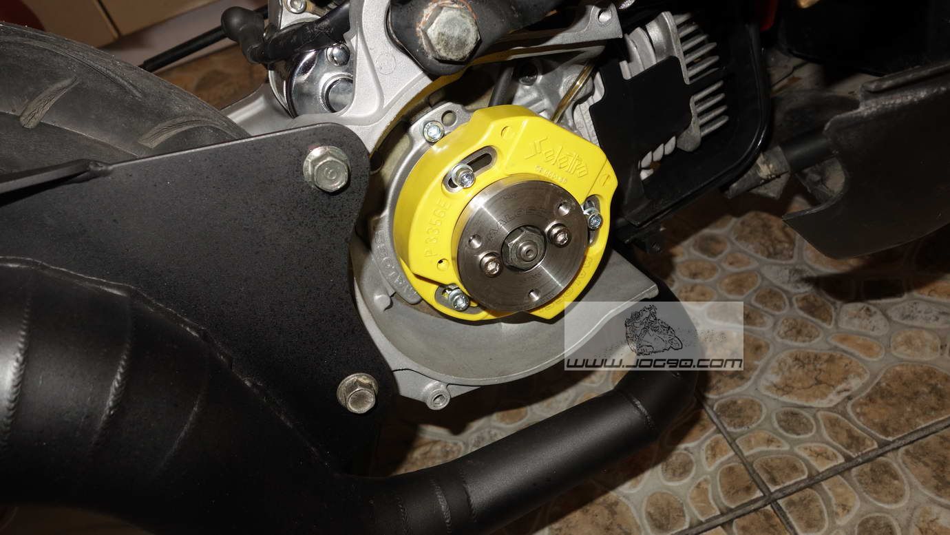

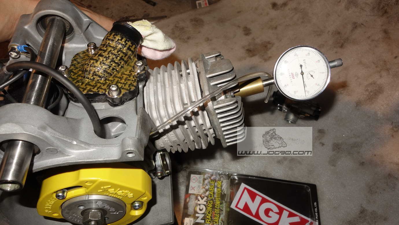

换去原车磁电机组及DAYTONA红解,装上MALOSSI 可调电球,并调整好火位.

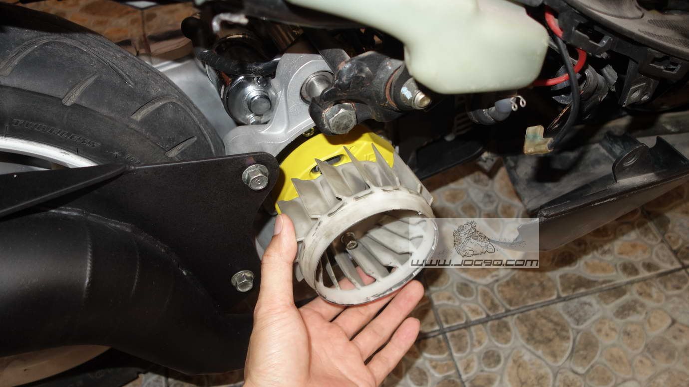

装上EVO风扇专用风扇板
装上EVO专用熄火继电器

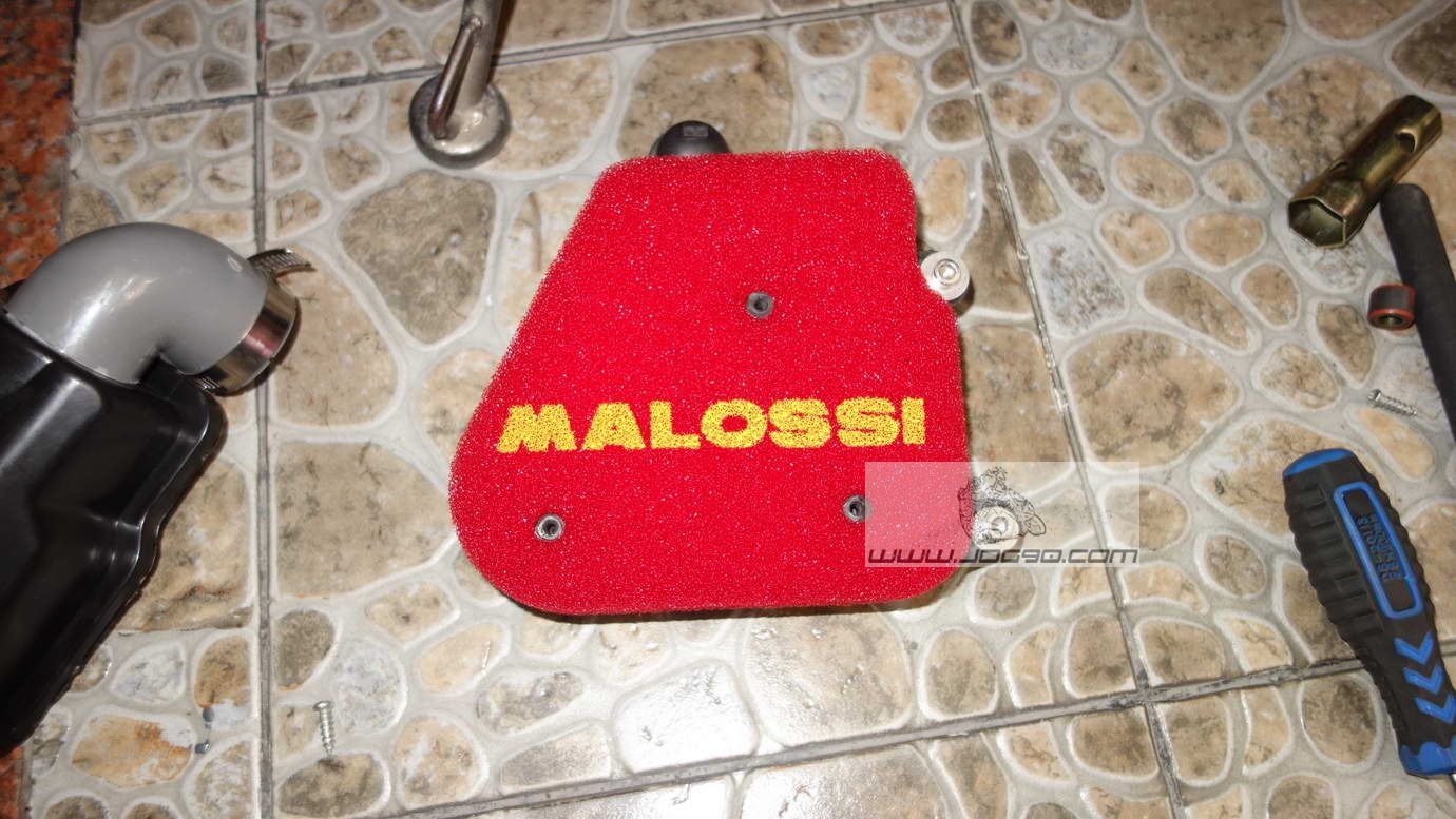

磨合好后,重新调校MALOSSI MHR版PHBG19化油器,换上高流量进气绵及高流量空滤
