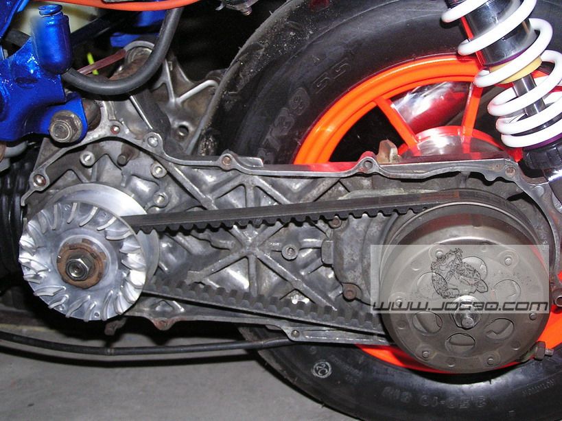

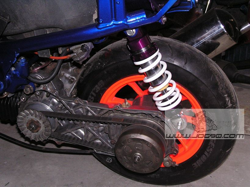

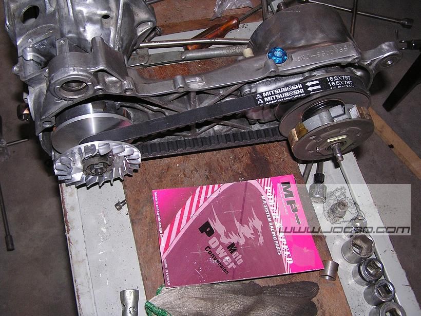

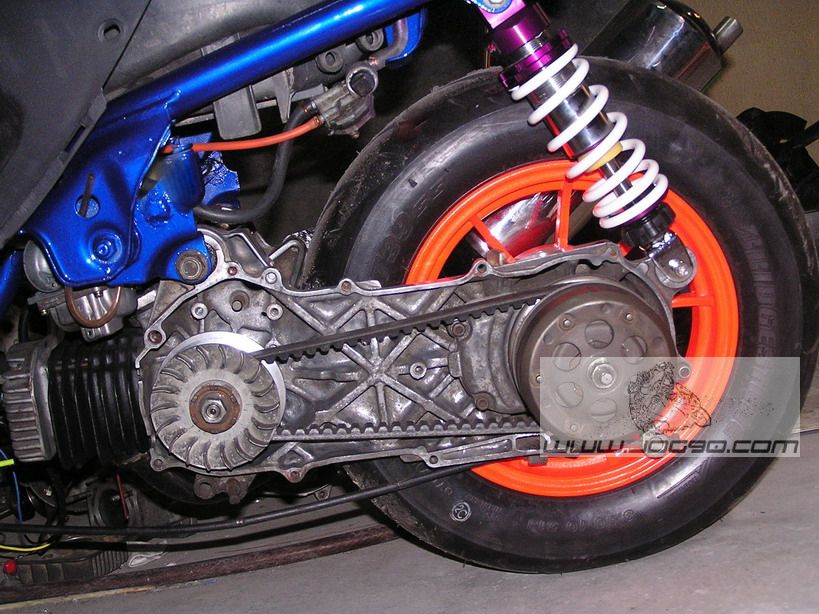

以鼓手阿威的JOG为例。
先看看原来的传动图
KOSO珠盘配原装风叶,DAYTONA皮带,原装开闭盘,原装尾牙,皮带未能达到开闭盘的最外,也不能藏在珠盘的最里面,就是所谓的不能达到常见的“前小后大”情况,这比较难发挥车子的扭力。

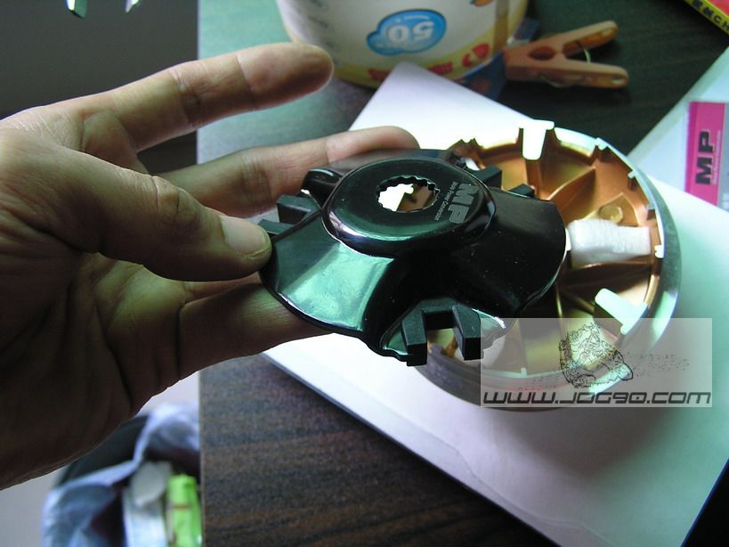

问题出在原装的凹顶风叶,解决问题可以换长一点的珠盘梢,也可以加垫片,或换上凸顶风叶
换上mp的凸顶风叶后,“前小后大”目的已达成,皮带完全上到开闭盘最外面。

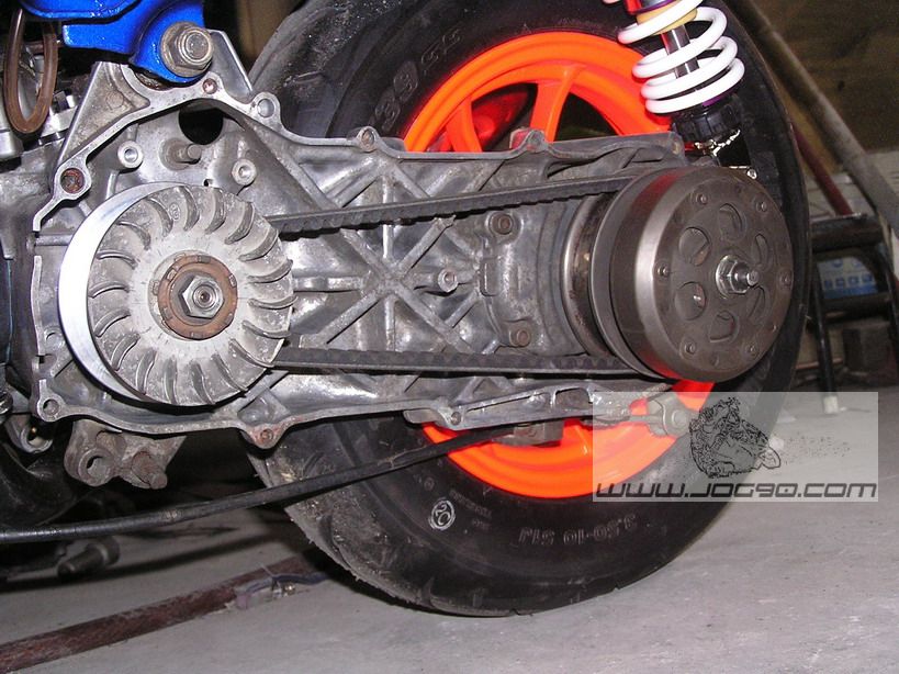

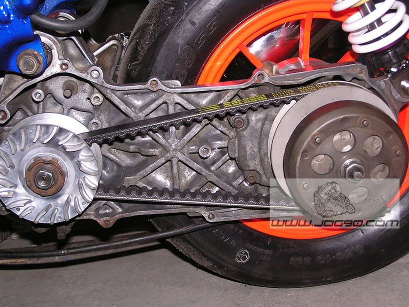

但这会不会对尾段有影响?这是一定会的,要么要头要么要尾,你自己选择了。
[此贴子已经被作者于2009-7-11 14:41:50编辑过]
 楼主| 发表于 2009-7-11 14:42:47 | 显示全部楼层

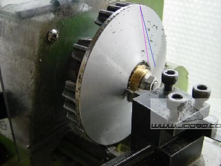

以前的做法是通过车床把风叶和珠盘车出理想立面角度,令皮带上得更尽。

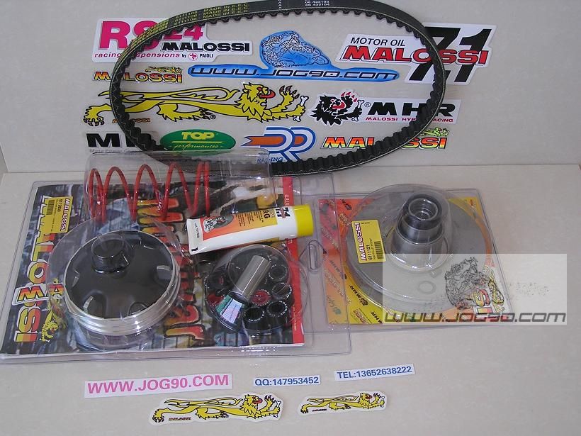

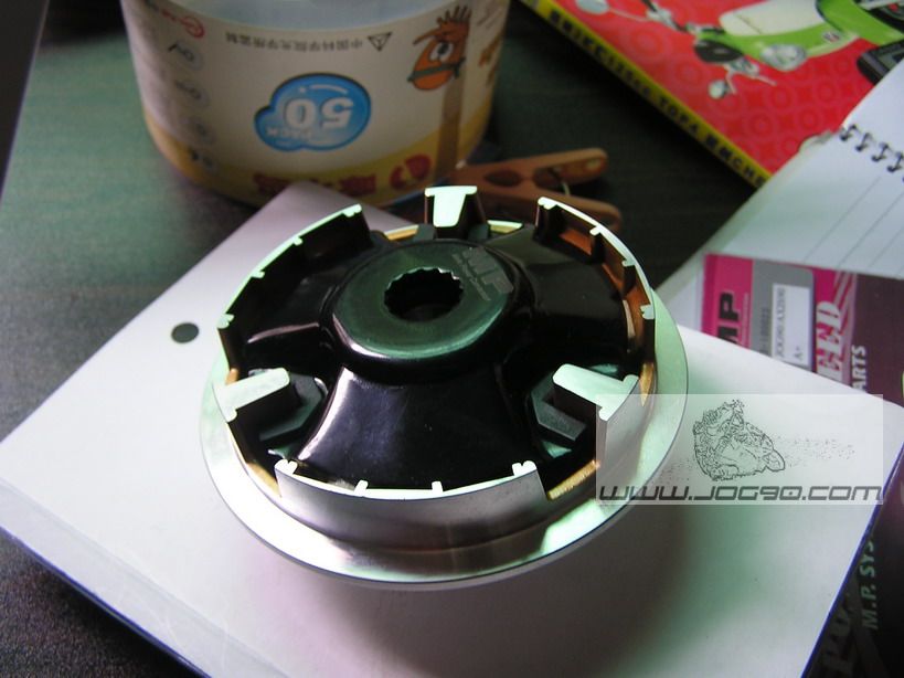

现在出现了一个比较方便的套件,是MP的珠盘组,除了先前提及的凸顶外,
还要看看珠爪,是超高角度的设计,可以令皮带完全上到顶点。
但此珠盘一定要配宽皮带(17mm以上,越宽越好),不然就失去本身应有的效果
但这是传动的一般改法。
传动来说,台湾件和日本件只能算是半套改法!因为整体尺寸大不了多少。
意大利件才能真正称得上全套改法!都是一整套来装的,缺一不可。
要想有理想尾段一定要有改装的高速尾牙,问题是高速尾牙头段会变差,怎样在才能不失头段的情况下来加快尾段?
这是此贴的所要谈及的问题,也是意大利件的精髓所在。

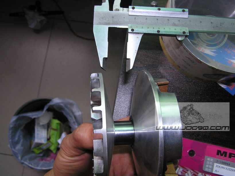

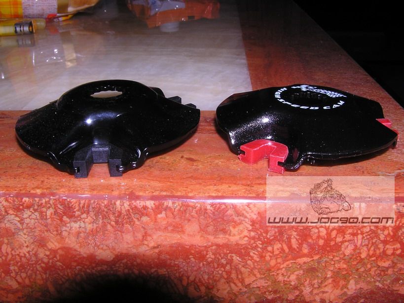

重点先看看开闭盘

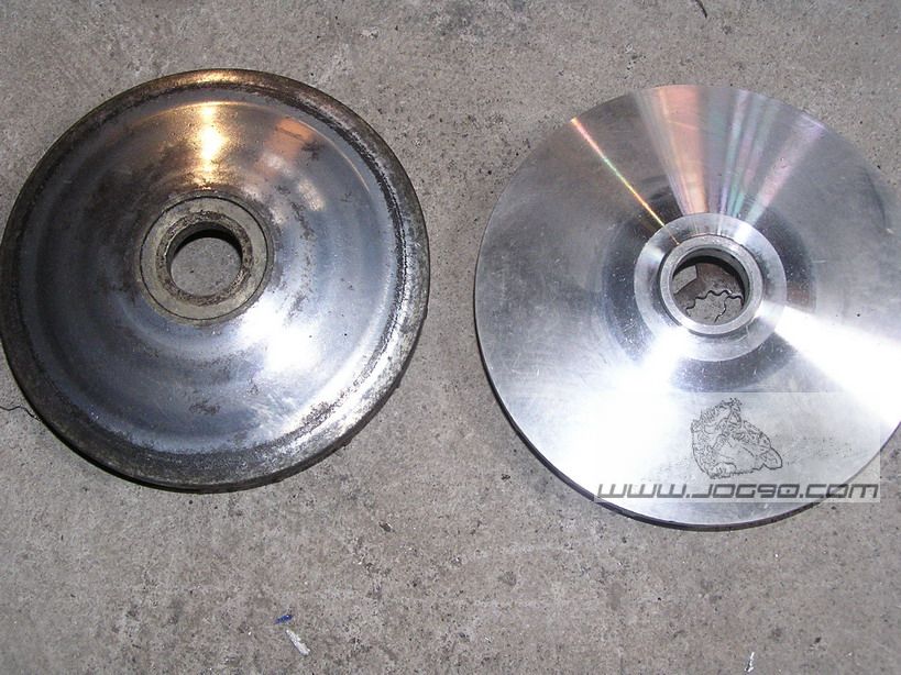

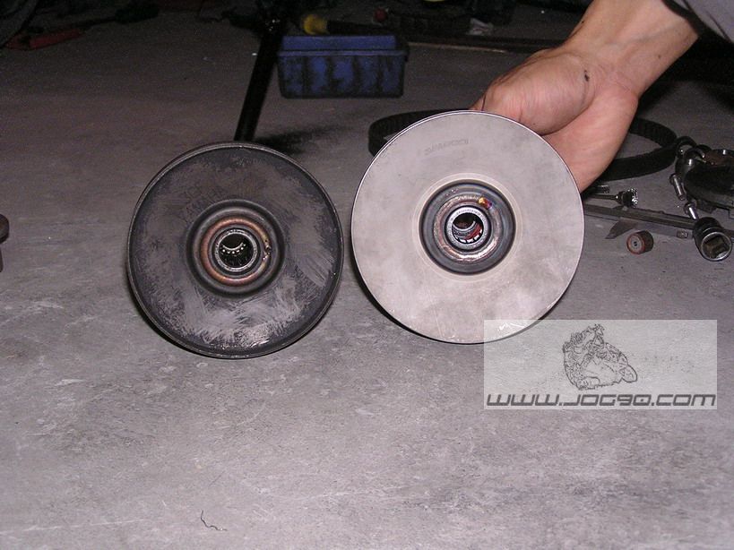

左右是原装的110mm开闭盘,右边是128mm,malossi顶级开闭盘。
看到这里相信大家心里有数了。后面那么大,头段不快才怪!

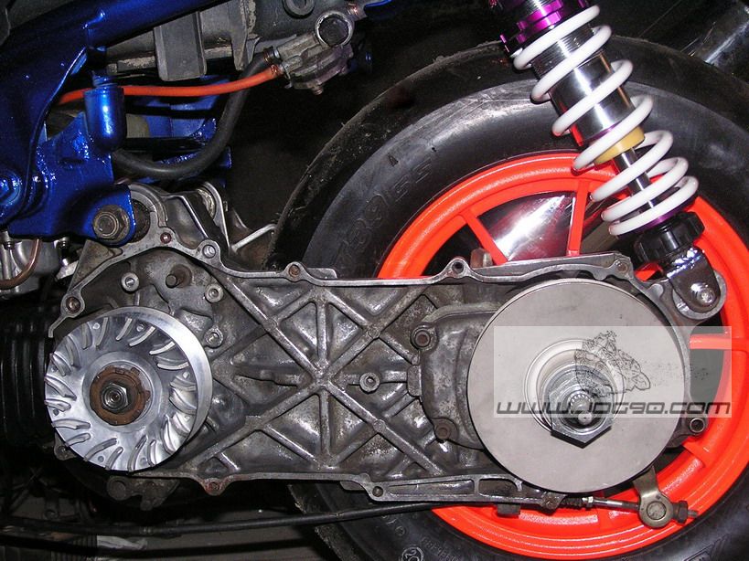

以jog50为例,装上这种大开闭盘,配上专用加长皮带和14齿尾牙,整个传动系统的效率会大幅提高
但这只是开闭盘皮带和尾牙,还有配套的珠盘和离合没讲。
