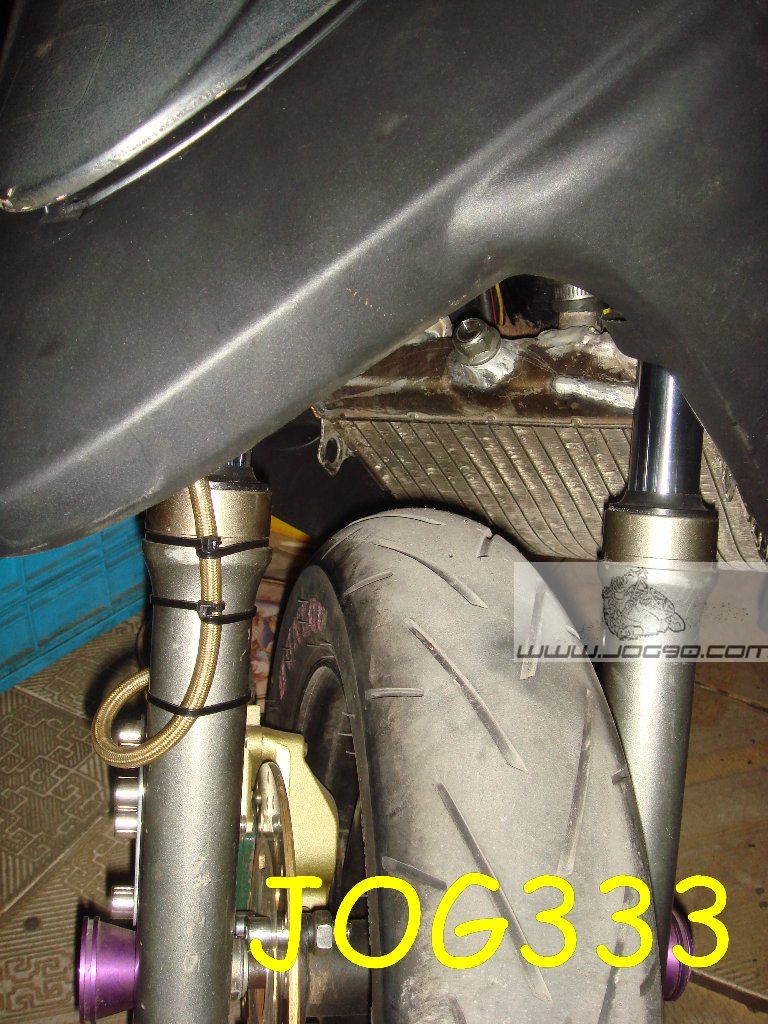

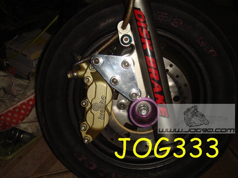

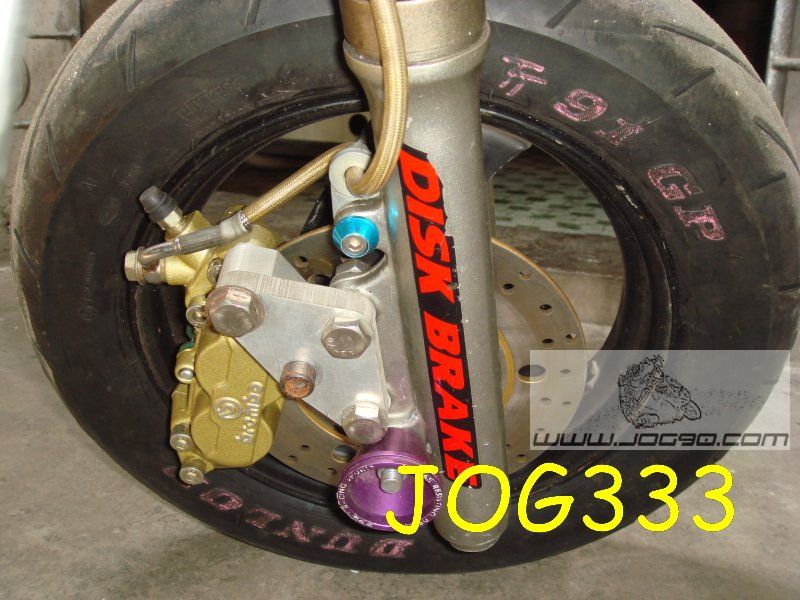

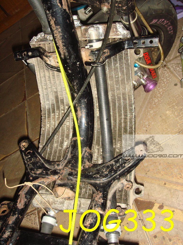

30MM前叉改油路,不知某车用的三星车床加工再重做定位,180原装碟配国产对四卡钳,手工卡钳座,做了一个月,我也晕了.

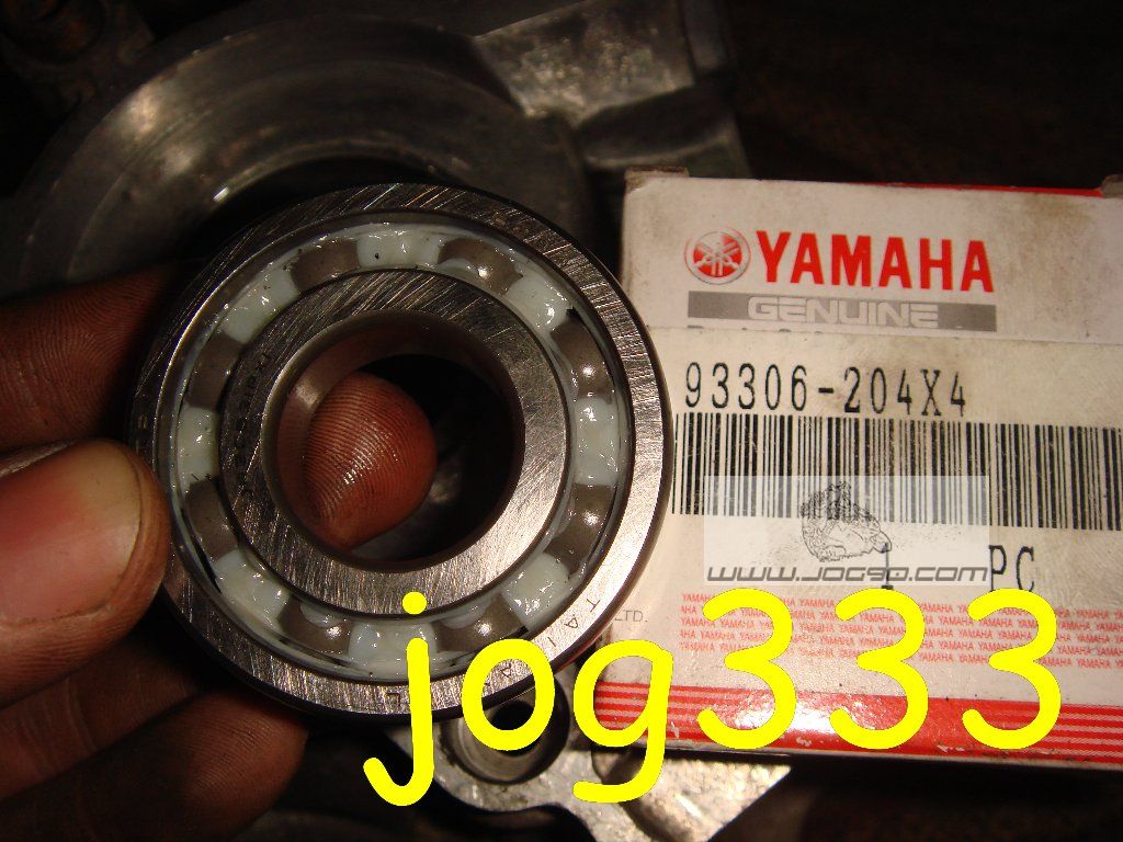

旧的啤铃有点响,换上宝岛制造的原厂配件试车,经得起15500转的考验,继续调试......

做这个的确不容易,我台GY6也做了很久,做转接码时要量得很准确才行,我那个还配大碟差点点就装不下,在大师的鬼斧神工下才能搞好,刹车无敌好,一点即停

那个码我为了不浪费那块原料,做了记不清多小个纸板了,不过做好了后效果很好,值得的
