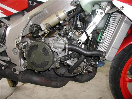

我知道JOG50rr水冷的水循环顺序是水泵中缸缸头水箱水泵,其他2T的水冷绵羊也是这样的。我对大车不是很了解,想问下大车呢?比如P3,有人说水循环是 水泵-水箱-缸头-中缸-水泵。和我说的相反。我找了张图片,是P3的,从图上看,水箱的下水管接在了水泵上,那上水管应该是接在缸头上。按此推断应该也是水泵中缸缸头水箱水泵这个顺序,难倒不是?那水箱的水不是倒流了?变成水箱从下水管进水,从上水管出水? p3290004-large.jpg

本来就是从下水管进水,从上水管出水

你的意思是冷却液是从水箱的下水管进入水箱,经过水箱冷却后再从上水管出来?

好简单,,,只要水箱出来的冷却水,先落缸头就系拉,,顺序...水箱-缸头-中缸-节温器-水泵。。紧就ok拉。。

是这样吗?我觉得应该是先中缸再缸头

本来就是由下往上,反正是一个大循环

对,,,,反正系一个循环就的拉,,,简单D讲只要高温的水经过水箱就ok拉。。。散到热就的拉。。

水冷循环如果反了的话是会冷却不良的,这里面是有很多科学原理在里面的。不是你说的那样随便怎么样循环只要经过水箱就可以了的。应该是像JOG90说的那个样热水从低往高走的循环路线。另一条热水从高往低的循环路线是错误的。

大哥,,理他什么原理部原理,总之水可以循环,就可以啦,水箱不是有一个进水跟出水口吗,不同的车有不同的循环方式,只是大循环的机件前后顺序不一样而已,一般靠近水箱盖上面的一般都是从发动机里面出来的热水,而水箱左下角就是出水口,热水从高处流过水箱之后得到冷却后从新流到发动机力,进行降温,,p3的水泵是在发动机的右边,而CBR是在发动机的左边,证明水泵的布置不影像冷却的效果,而映像冷却效果的,系水泵,泵水量同水箱面积大小。。。一句讲到未,只要可以大循环就OK啦。。。理他什么原理不原理。。。而散热效果最好的,就系铜水箱啦。。明无
