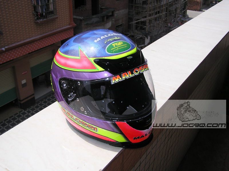

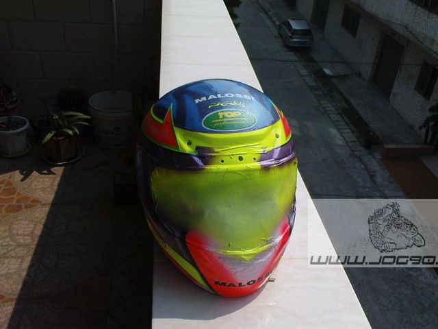

发表于 2009-8-25 00:24:13 | 显示全部楼层 |阅读模式

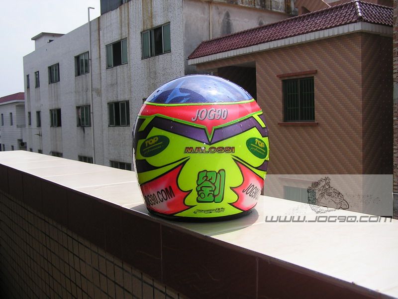

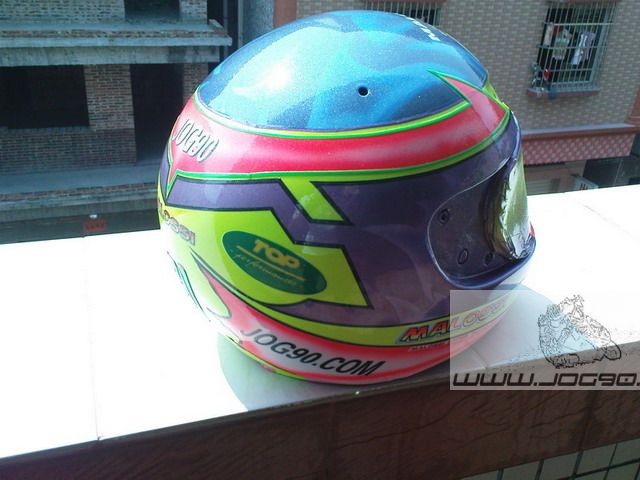

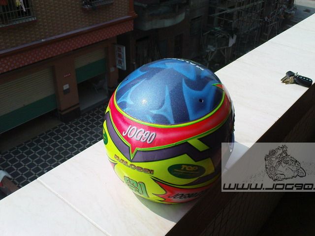

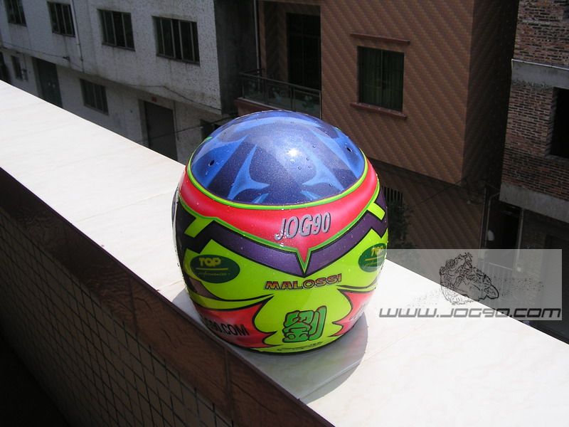

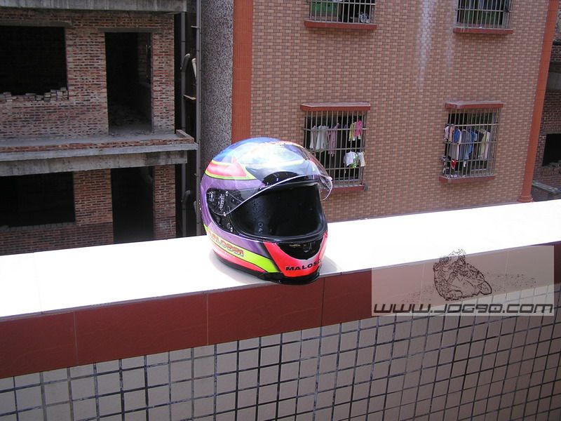

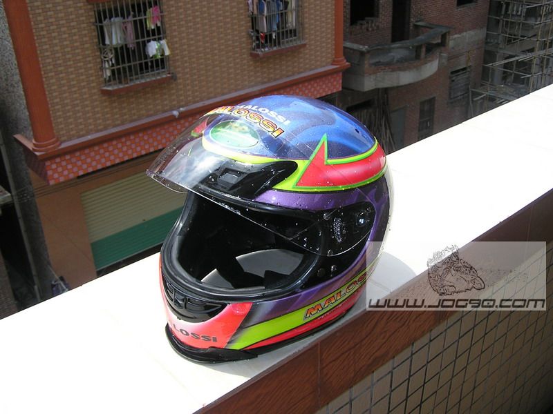

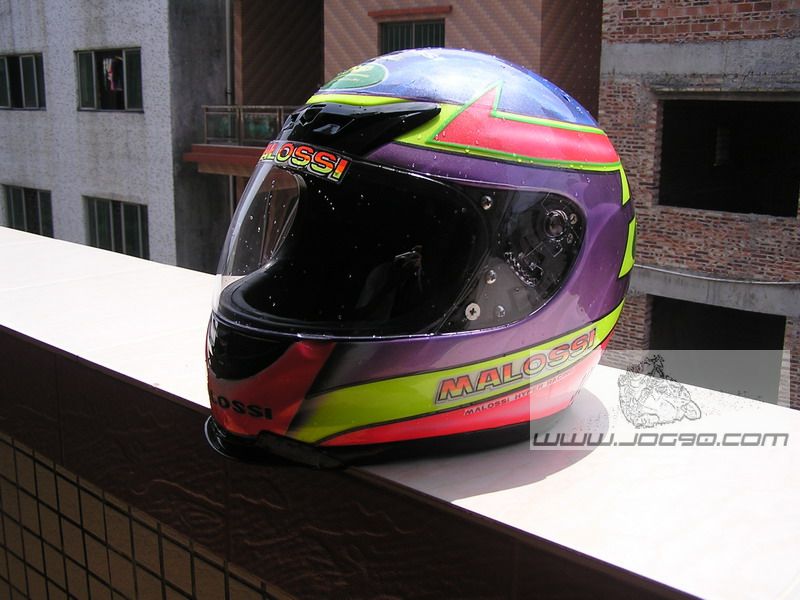

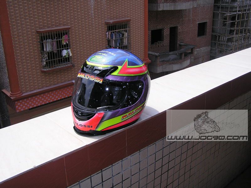

新喷的头盔,在家无聊时所做的,共做了22天。

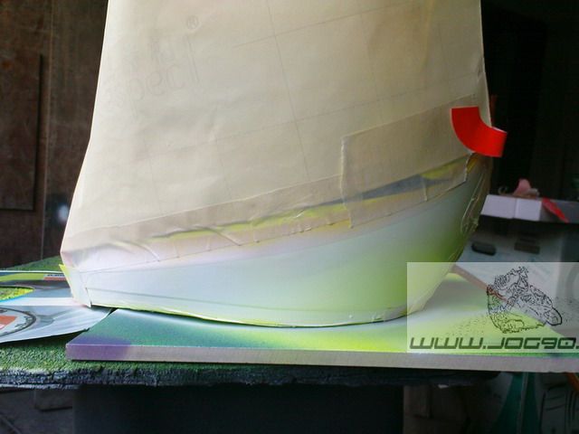

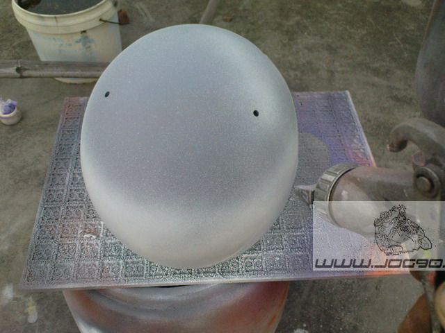

 楼主| 发表于 2009-8-25 00:25:26 | 显示全部楼层

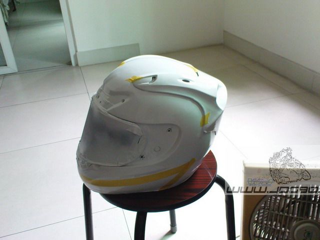

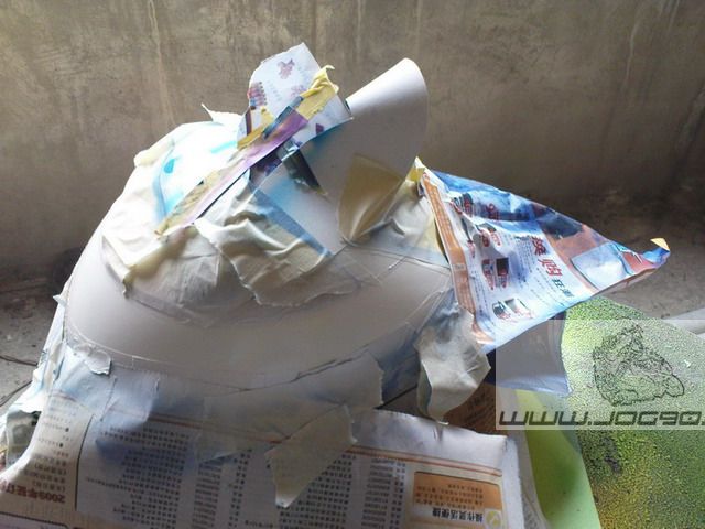

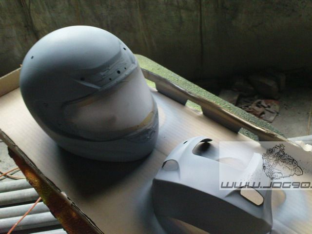

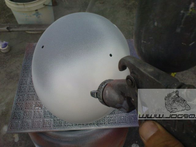

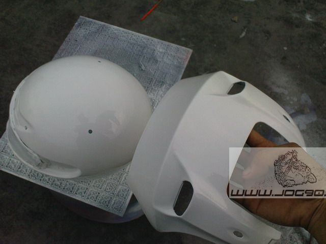

 楼主| 发表于 2009-8-25 00:26:37 | 显示全部楼层

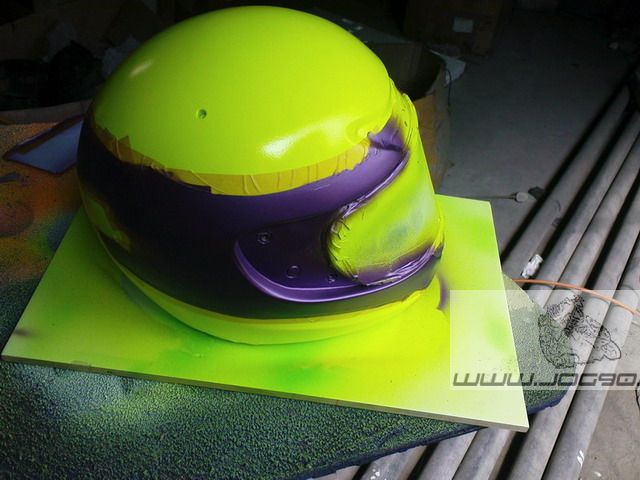

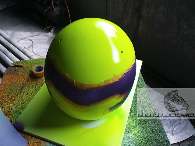

干透后上白色

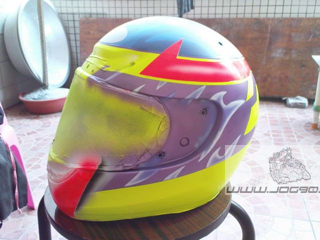

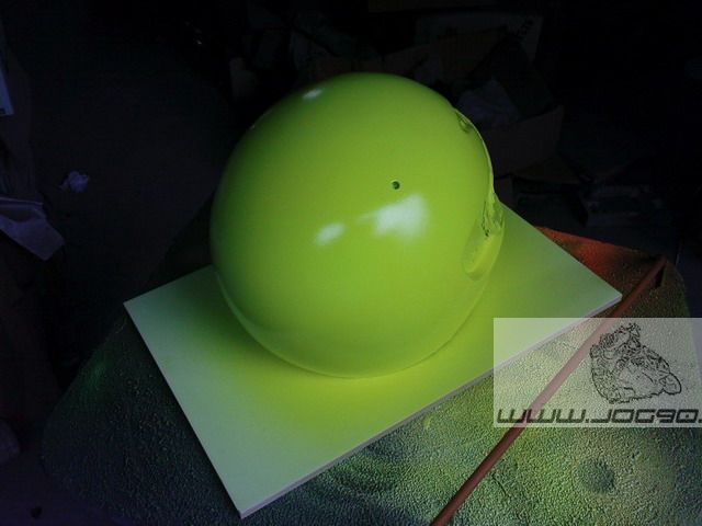

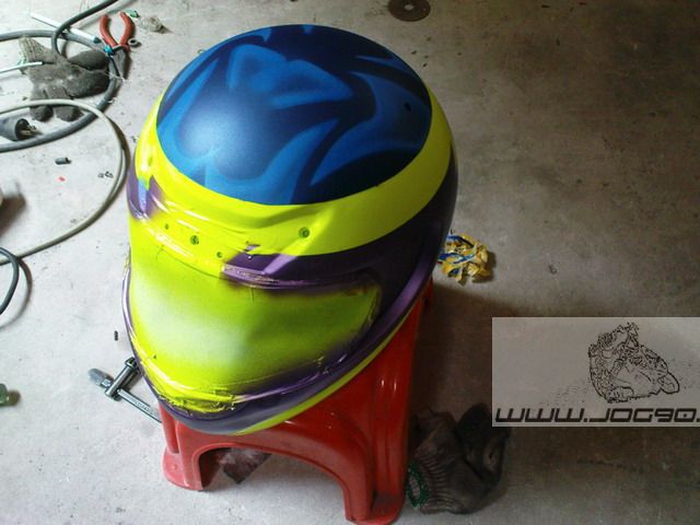

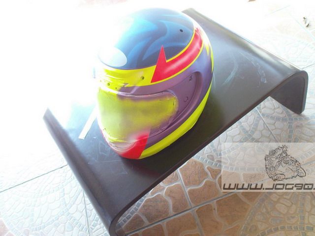

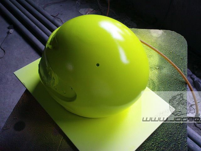

 楼主| 发表于 2009-8-25 00:27:24 | 显示全部楼层

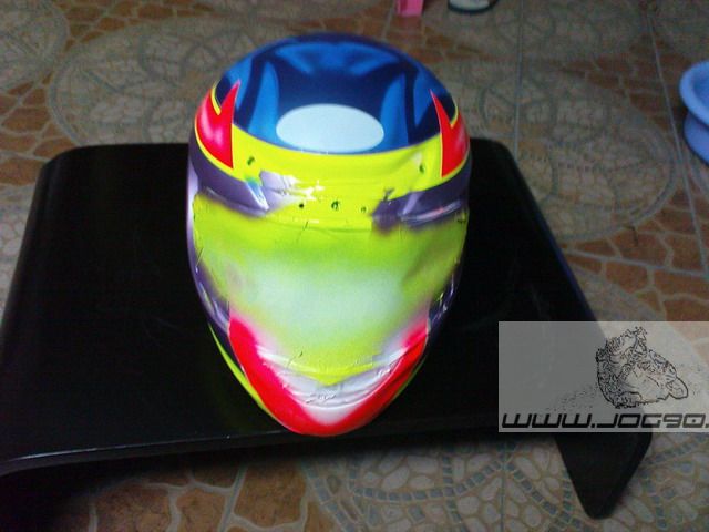

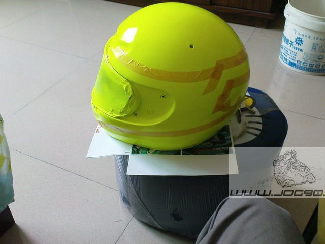

喷上莹光黄

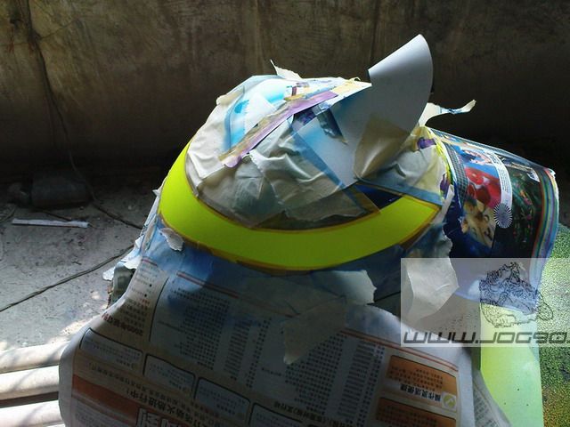

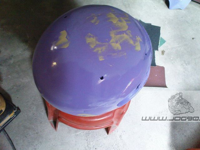

 楼主| 发表于 2009-8-25 00:28:46 | 显示全部楼层

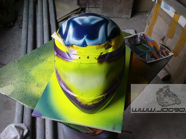

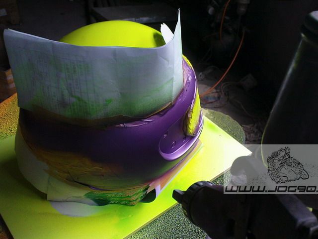

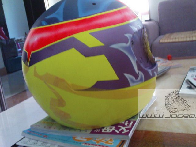

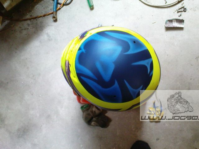

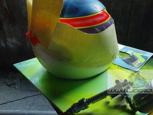

遮盖后做出首个图案,颜色是金属紫

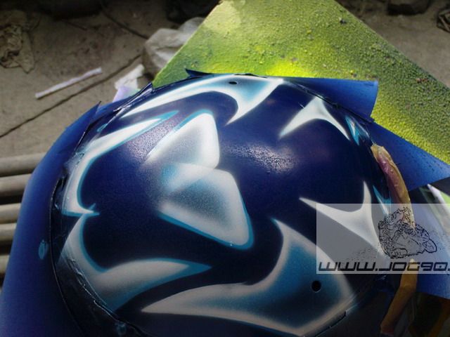

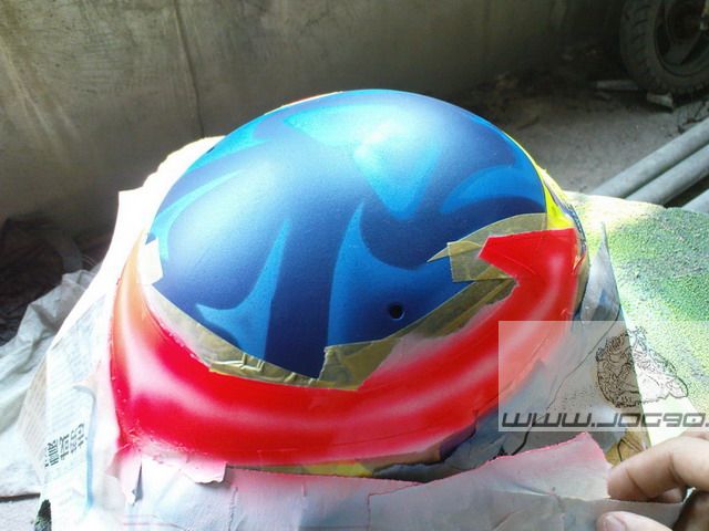

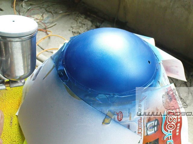

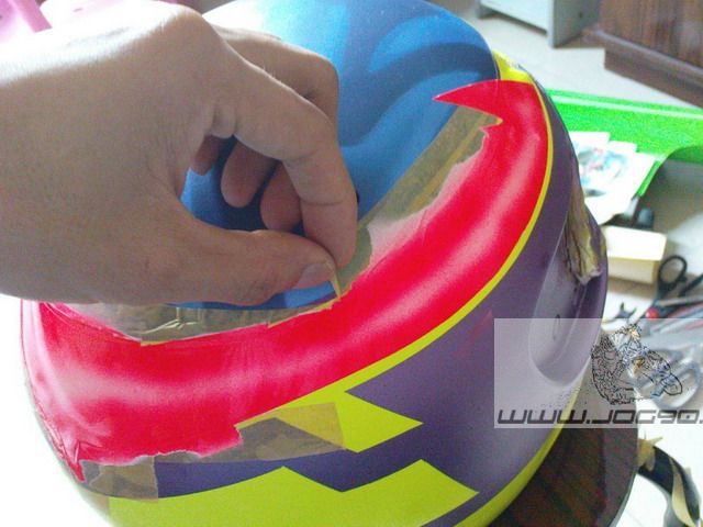

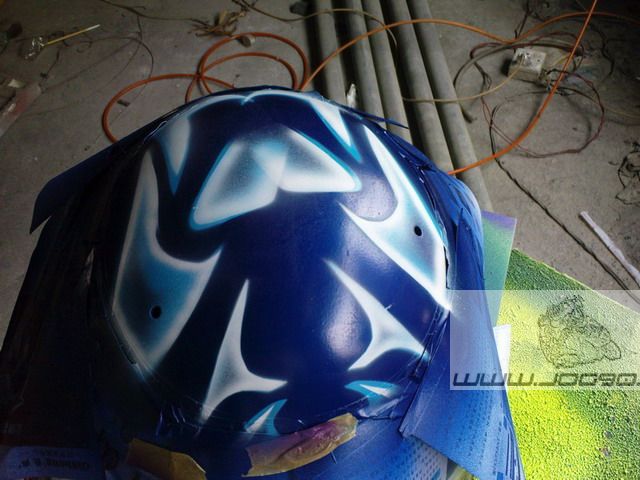

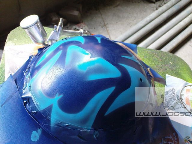

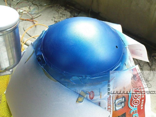

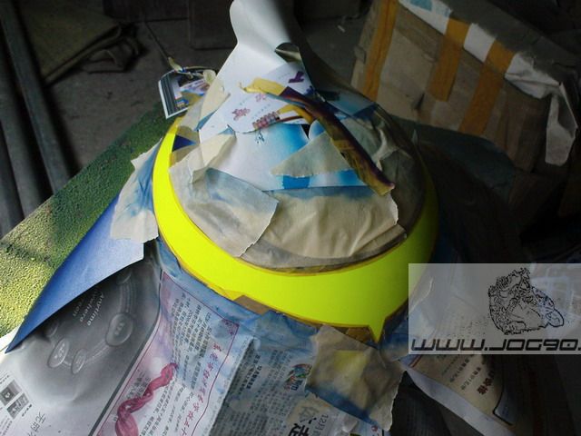

 楼主| 发表于 2009-8-25 00:30:53 | 显示全部楼层

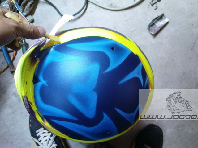

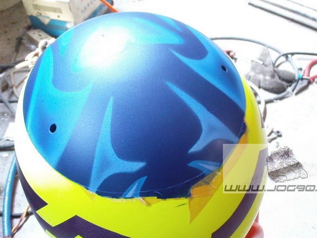

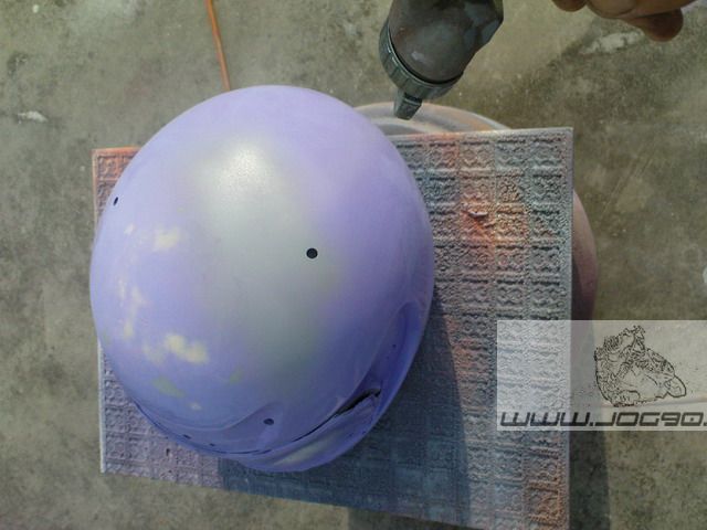

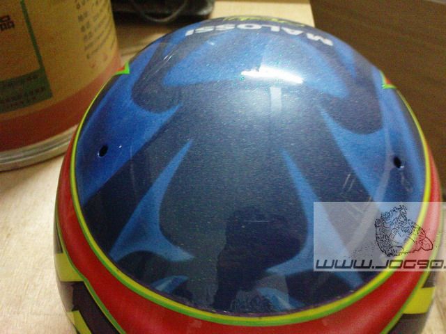

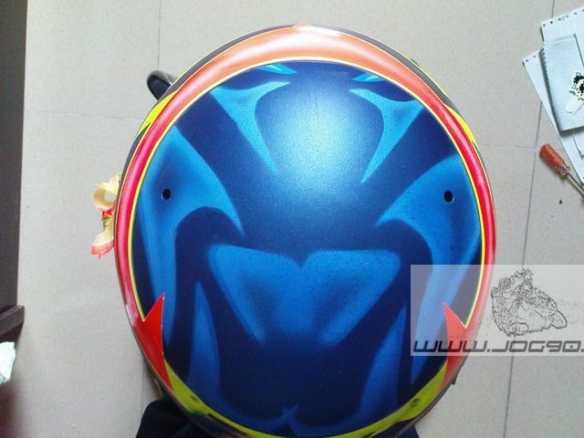

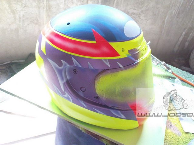

然后再做顶部的圆形,金属蓝
顶部的花花

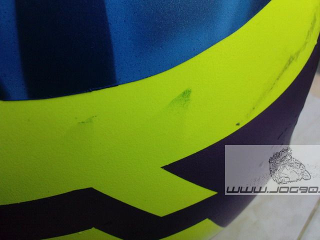

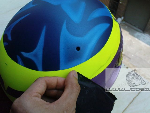

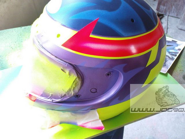

再以透明蓝遮盖作暗花,遮盖不住的部分或多余的漆要用砂纸清除
[此贴子已经被作者于2009-8-25 0:34:26编辑过]

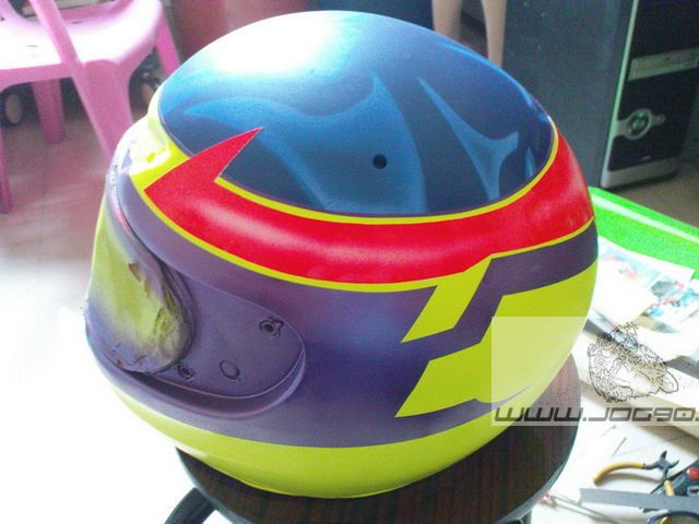

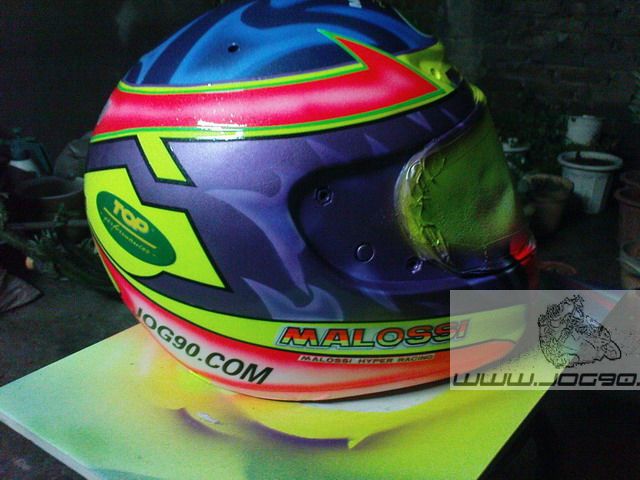

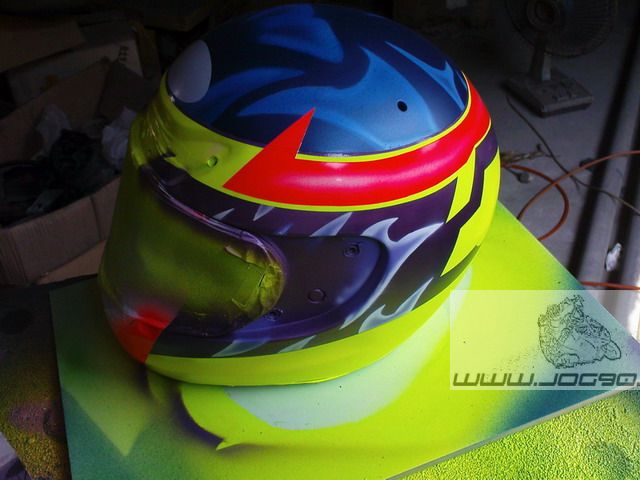

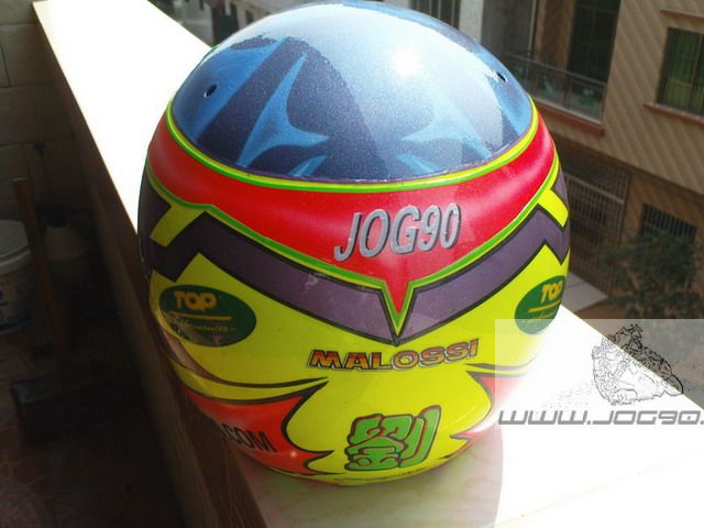

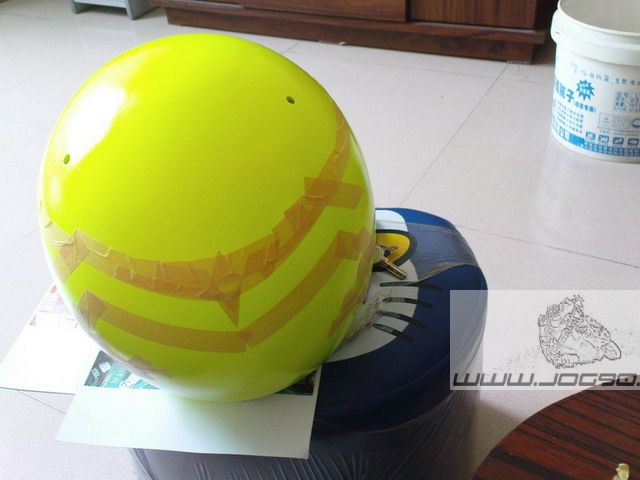

 楼主| 发表于 2009-8-25 00:38:15 | 显示全部楼层

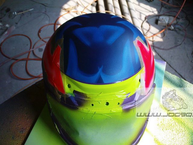

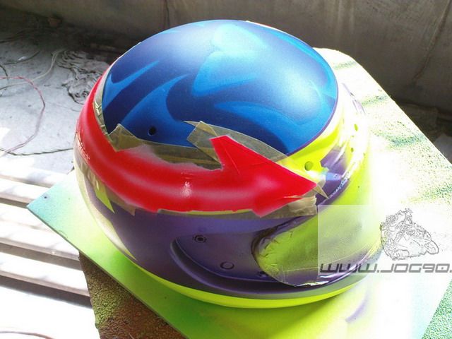

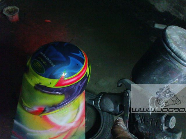

顶部第二工序的箭形,
遮盖后上白色打底。

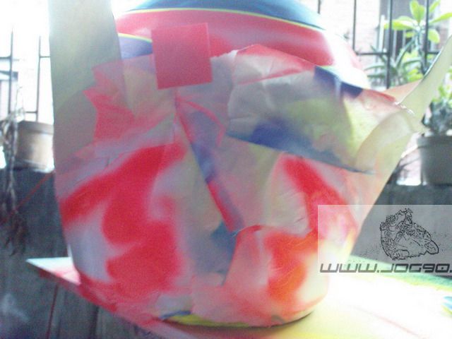

然后上莹光红,还有中间的火焰,重复做暗花

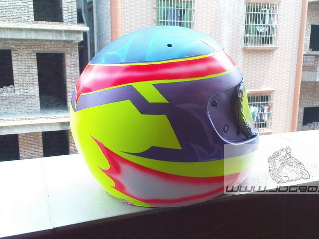

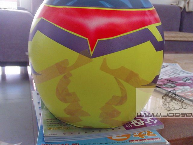

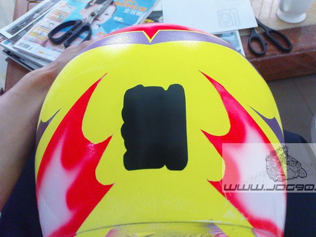

 楼主| 发表于 2009-8-25 00:40:40 | 显示全部楼层

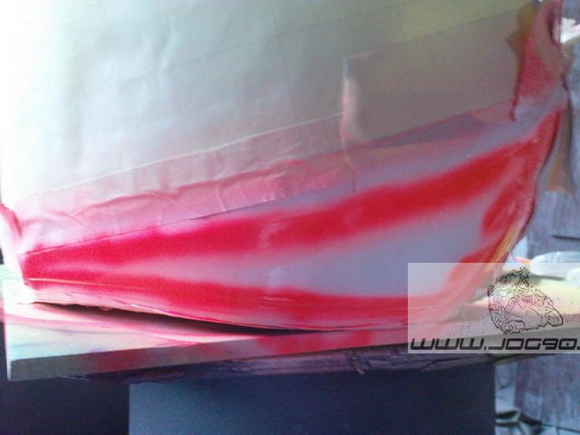

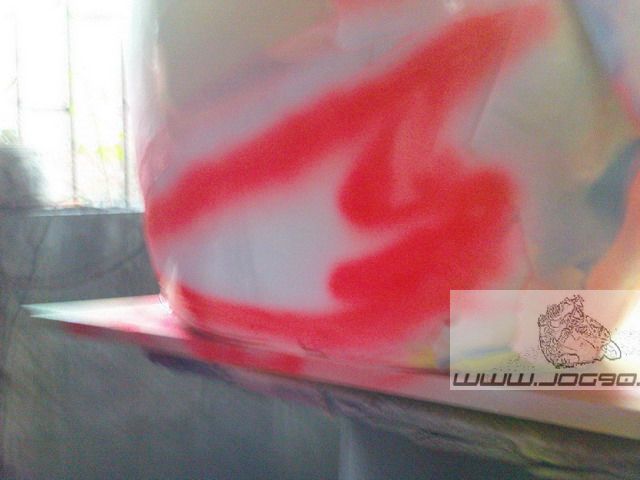

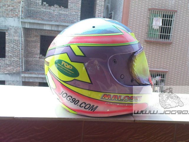

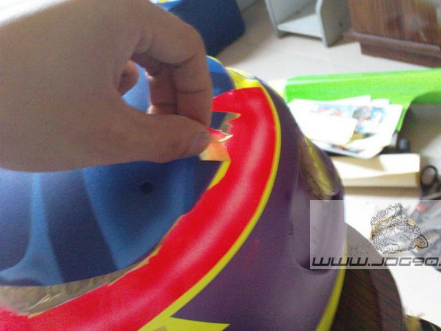

侧面和后面的大幅图案,莹光红半喷

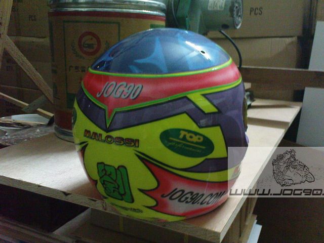

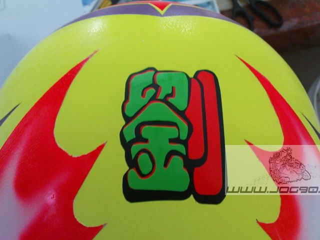

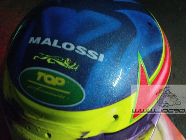

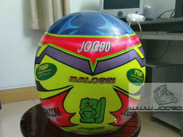

 楼主| 发表于 2009-8-25 00:46:49 | 显示全部楼层

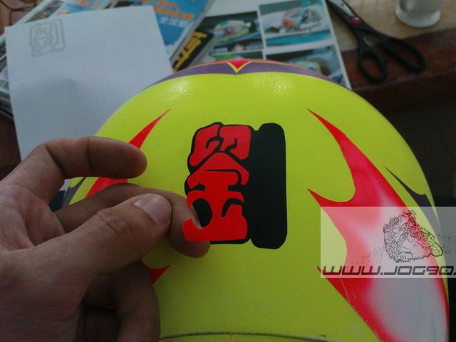

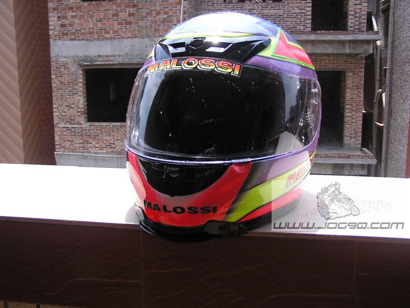

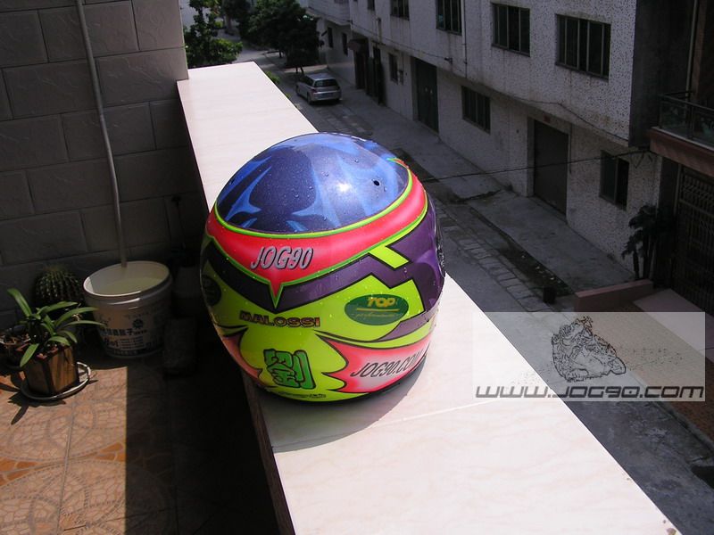

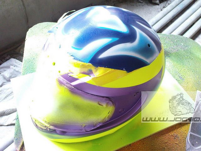

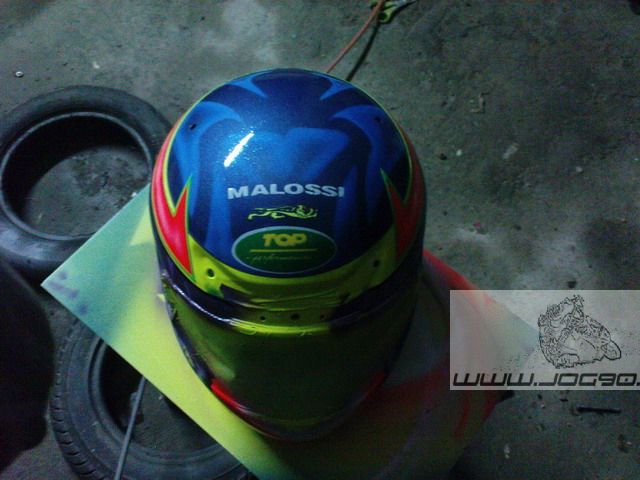

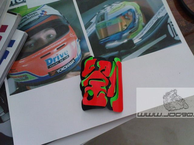

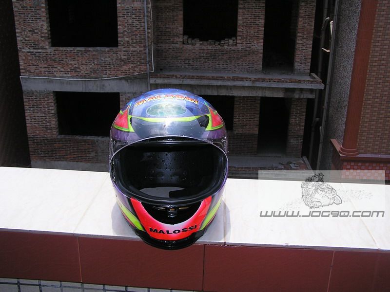

贴上贴纸或图案和边条
小姓刘!!(贴歪了)

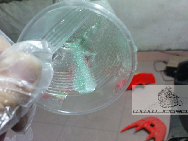

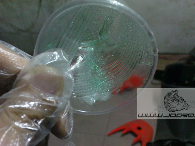

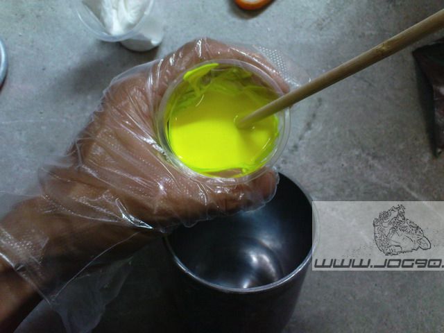

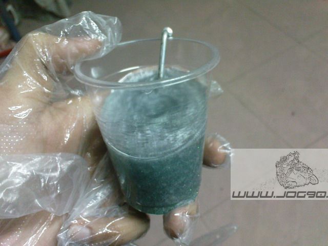

然后上光油,这杯混浊的东西是光油你信不信?

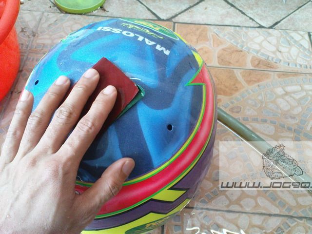

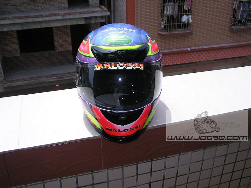

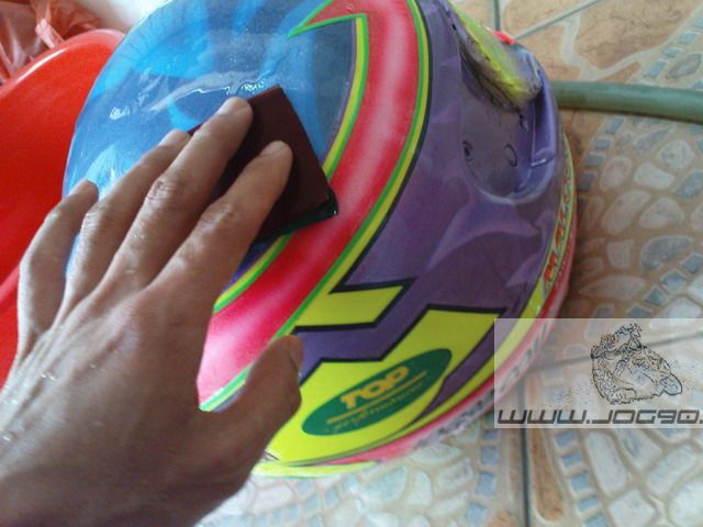

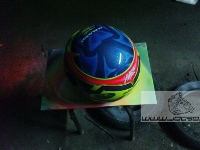

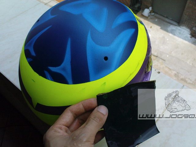

 楼主| 发表于 2009-8-25 00:50:10 | 显示全部楼层

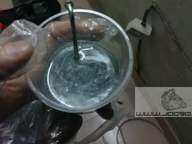

干透后打磨,然后再喷一层光油,有时间的话可以重复十次这个工序,整个头盔会像水晶球一样
还有要混一点闪彩上去
