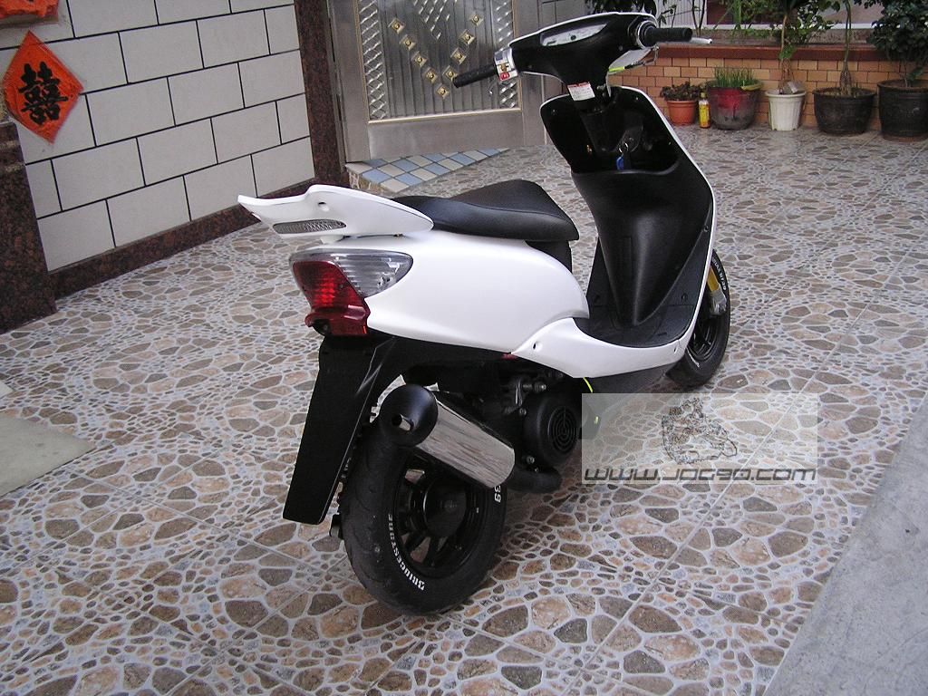

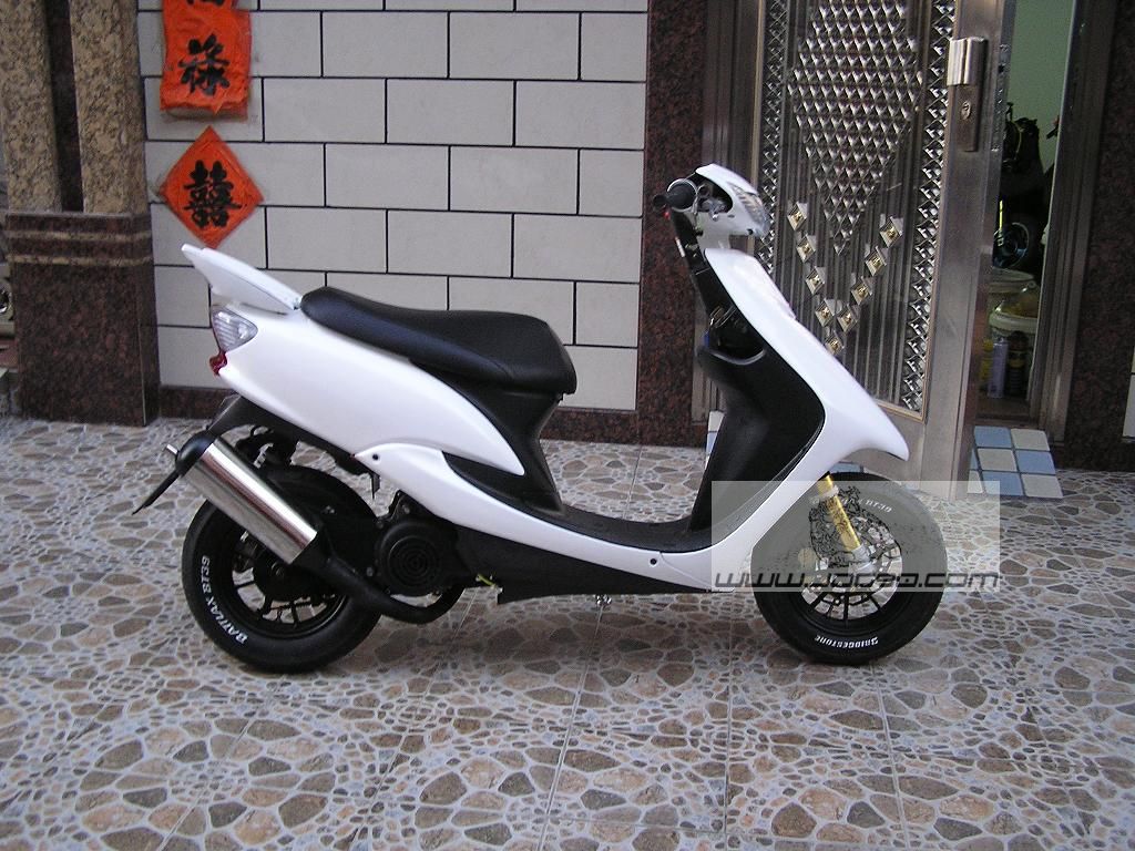

小改上海车友的JOG Z2
 楼主| 发表于 2008-11-30 20:10:09 | 显示全部楼层
游客,如果您要查看本帖隐藏内容请回复

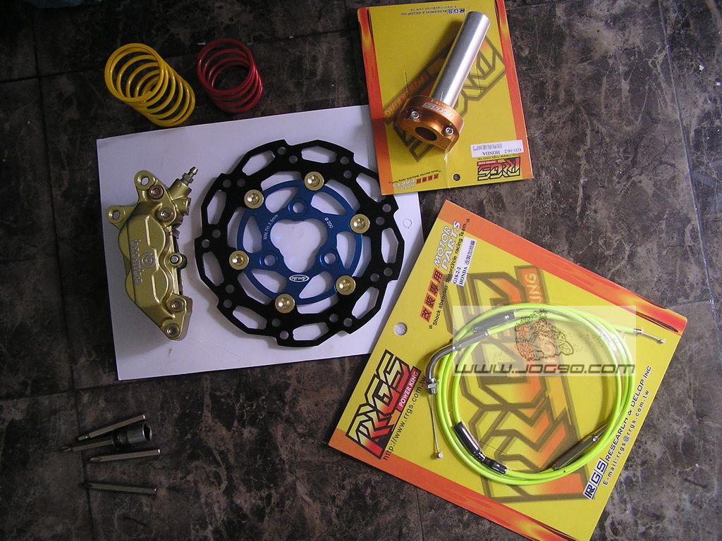

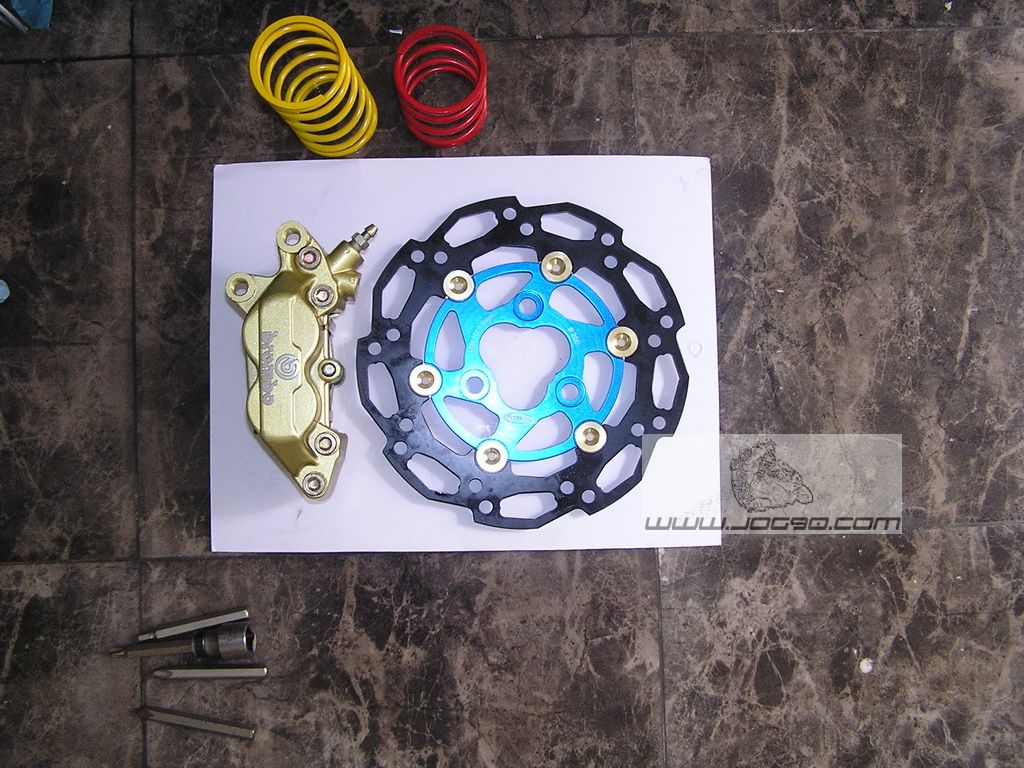

04年JOG Z2        5000
RPM 前叉  (27MM) 600
ARISHI 出口日本浮动碟 350
BREMBO 拆车四活塞卡钳  700
自制卡钳码 100

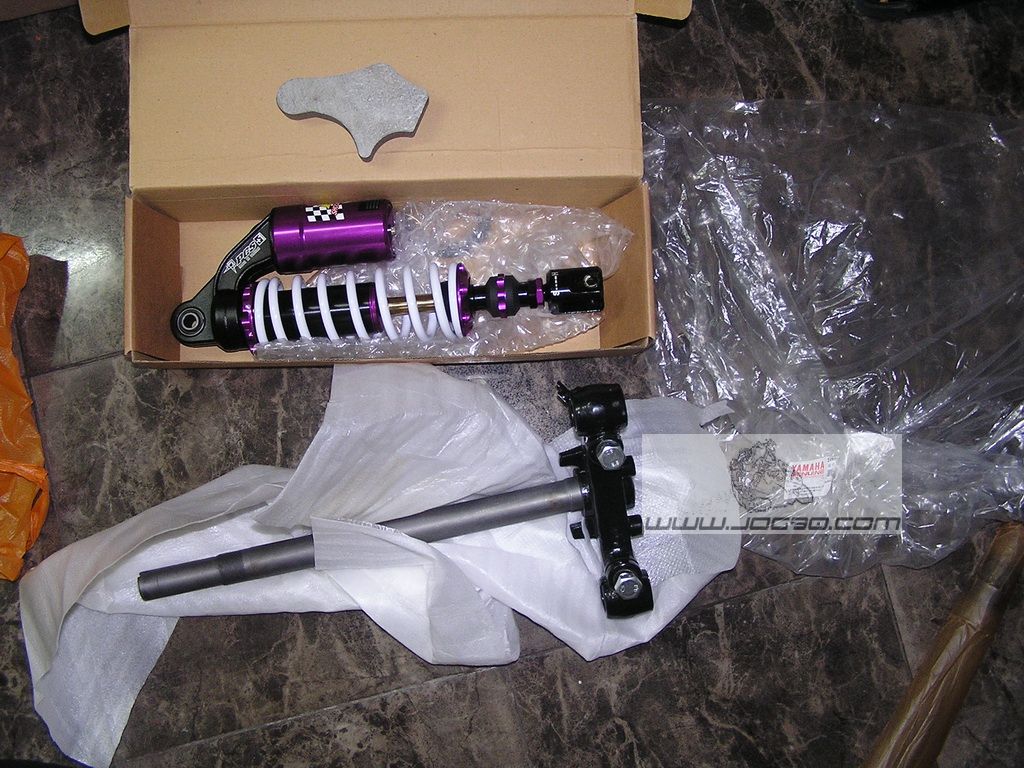

PGS 大活塞 25段可调后避震机(310-335MM可调高度) 950
自制后避码  180
BT39SS 轮胎  560
迫力钢喉   150
YA90 3WF机器
KITACO电球  1100

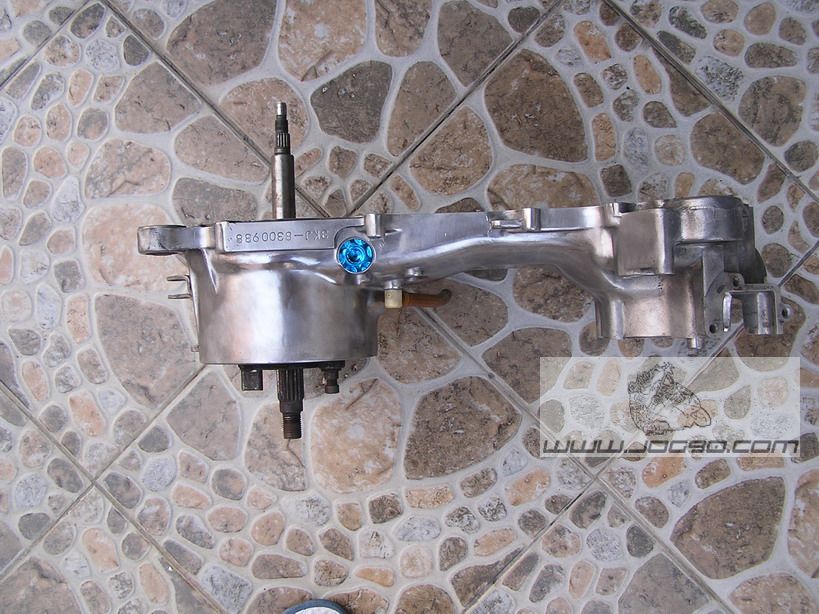

4DM 配重曲轴 600
KH出口版超硬中缸 配KITACO54MM活塞  600
SKF 6204 C3 曲轴轴承  120

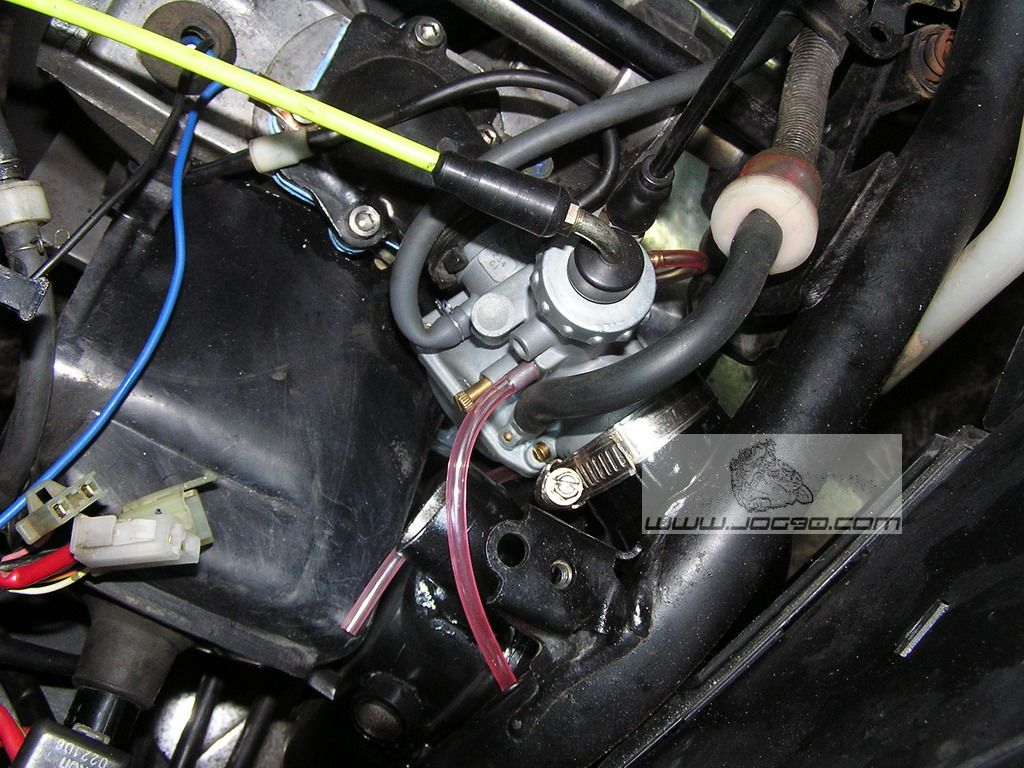

KITACO MIKUNI VM20 化油器   550(拆车)
自制大口径大进气空滤   100
MALOSSI碳纤维进气片 280
自制JOG90排气           700
DAYTONA 皮带    200
MALOSSI 大弹簧   180
MALOSSI 小弹簧    100

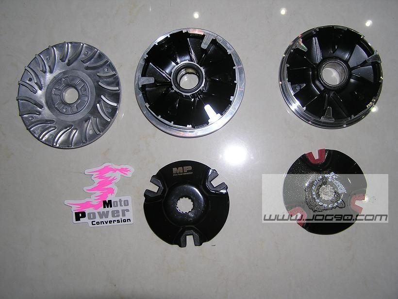

MP 大直径油封珠盘,高角度珠爪,风叶  280
离合  原装
碗公  原装
开闭盘 原装
14齿尾牙   110
RPM大扭油   130
RRGS 油门线  35
全车翻新,改装,调校 人工费 1000
共14675元

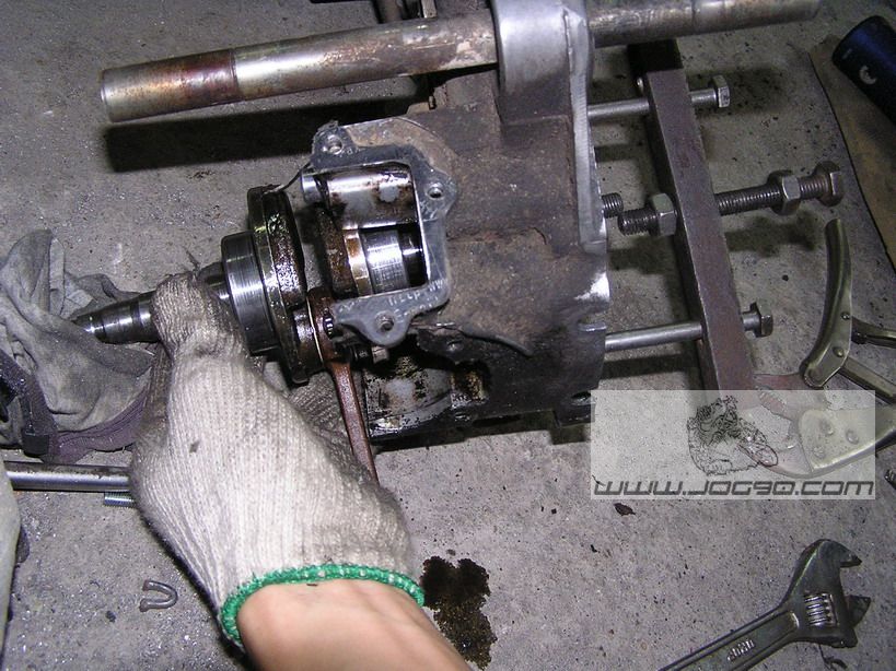

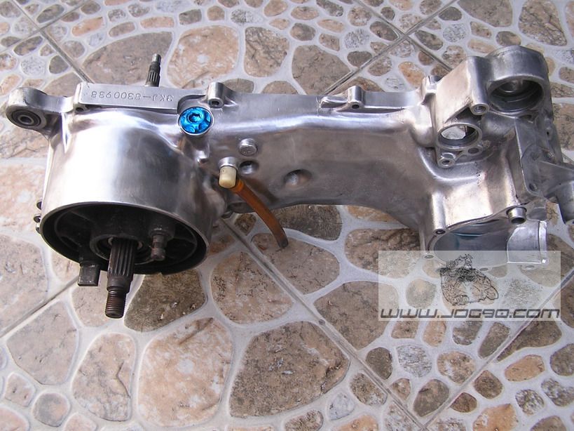

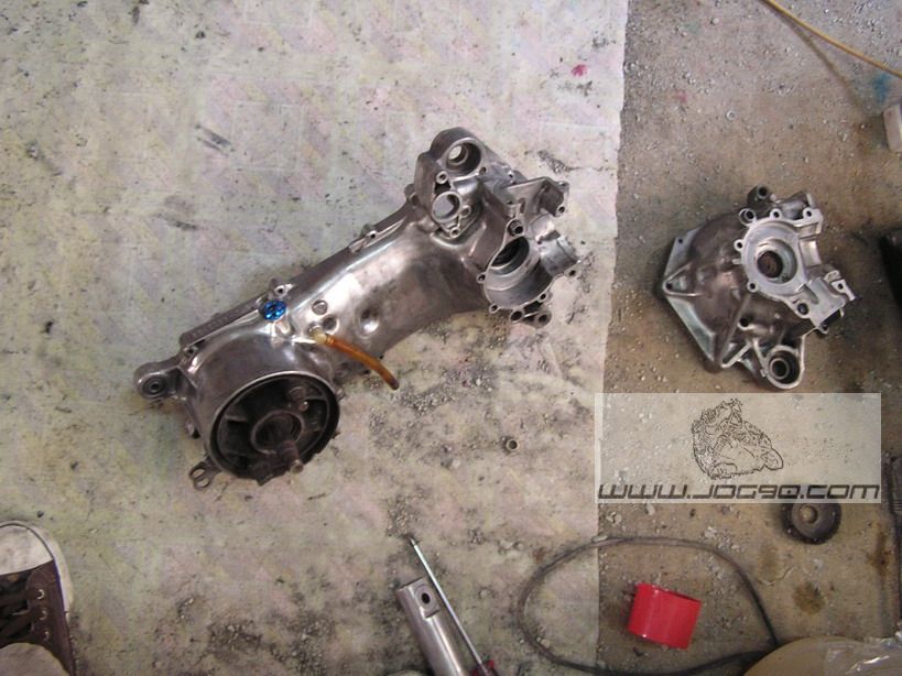

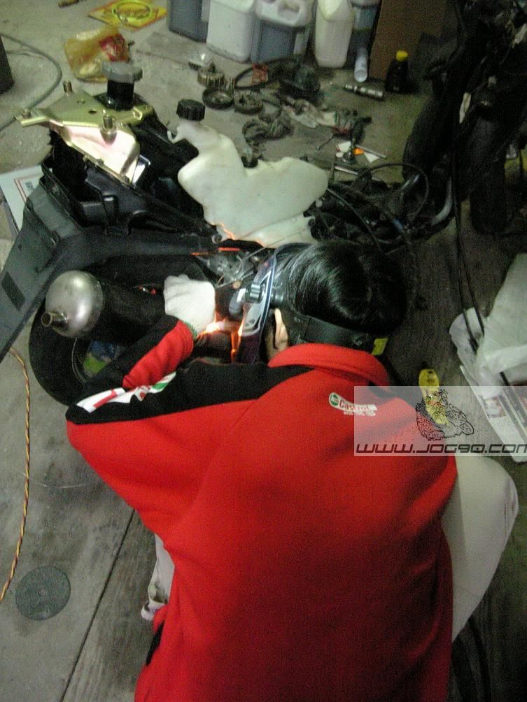

 楼主| 发表于 2008-11-30 20:43:34 | 显示全部楼层

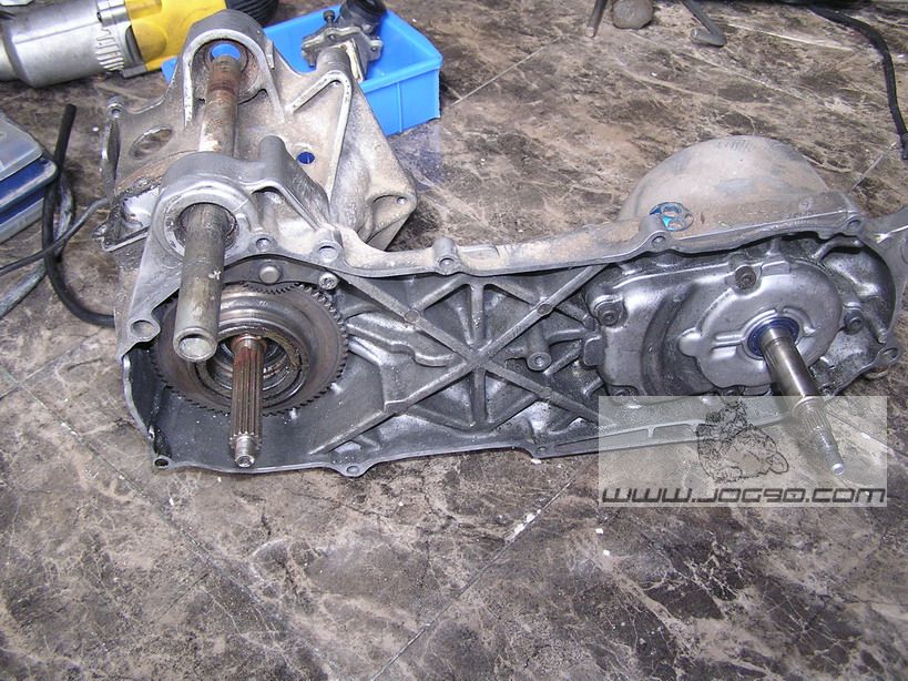

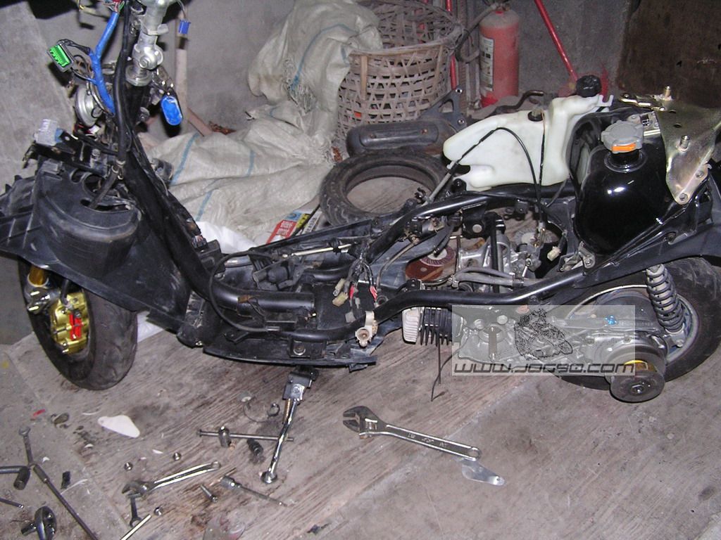

改装中
 楼主| 发表于 2008-11-30 21:18:01 | 显示全部楼层

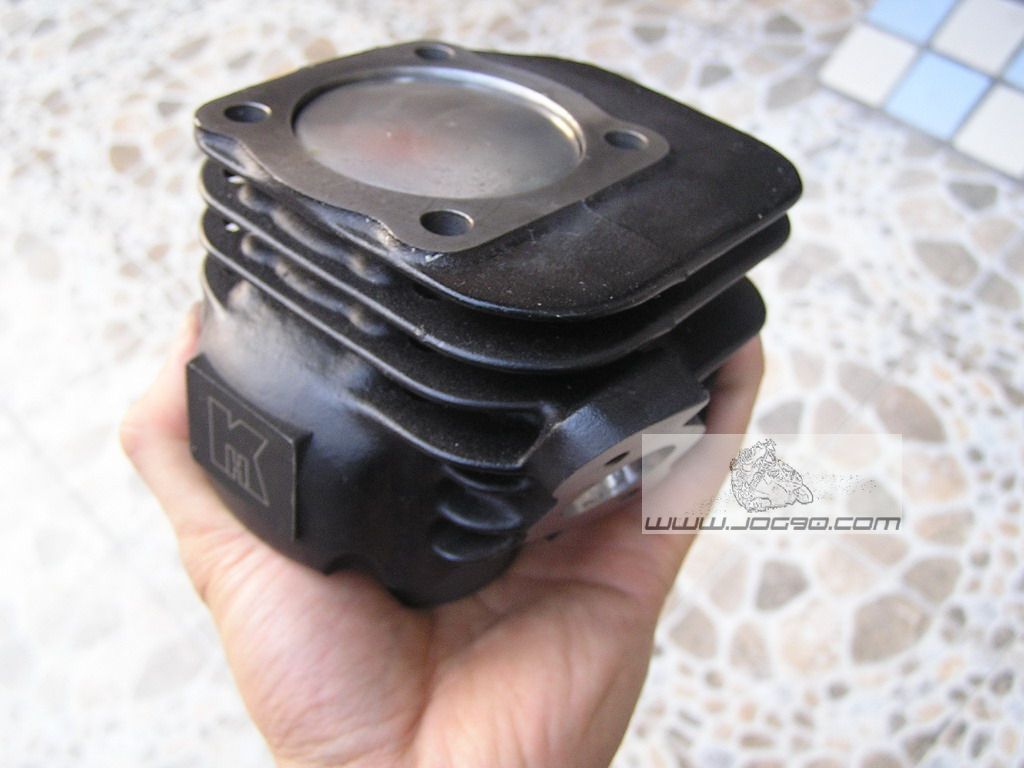

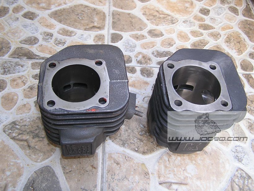

装好机器一是一步就能到位,要落地反复试车才出效果,过程烦琐!
单是气缸盖就有三个不同角度和压缩比的
点火时间,角度要调好。
化油器的调校也十分重要。
传动不用多说也十分浪费时间的
前叉也要调校
[此贴子已经被作者于2008-11-30 21:23:44编辑过]

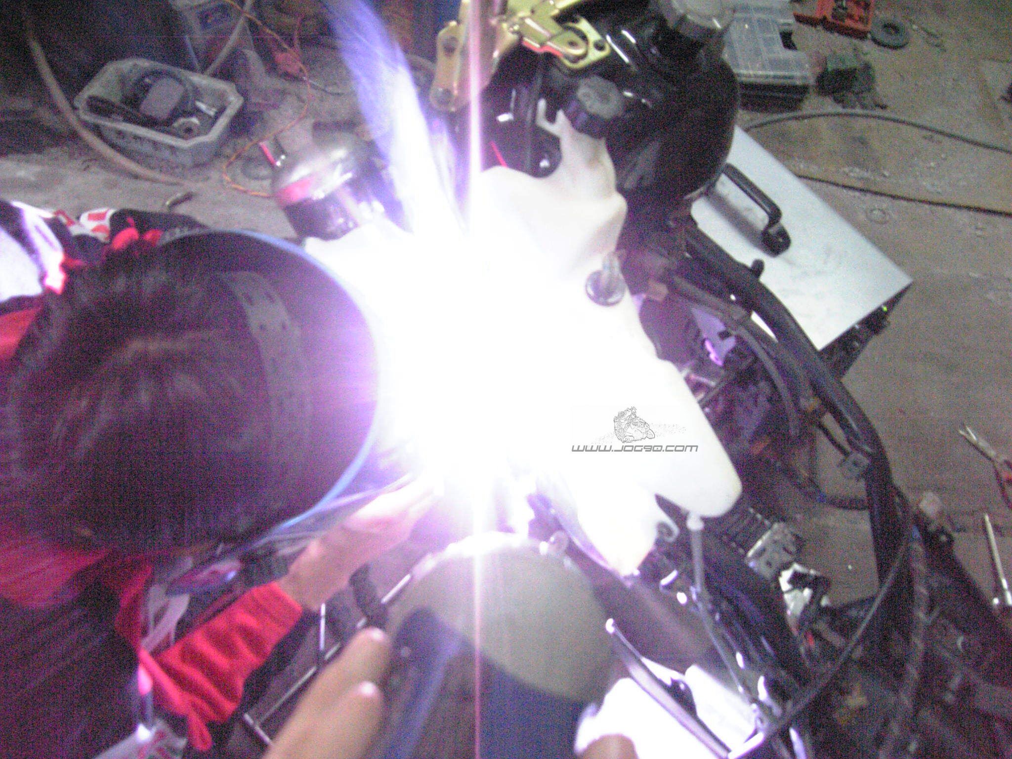

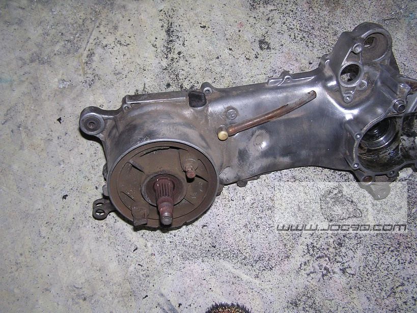

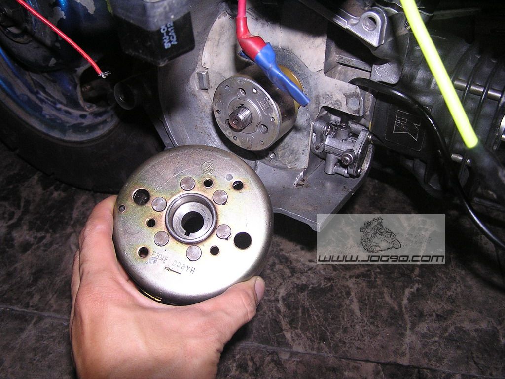

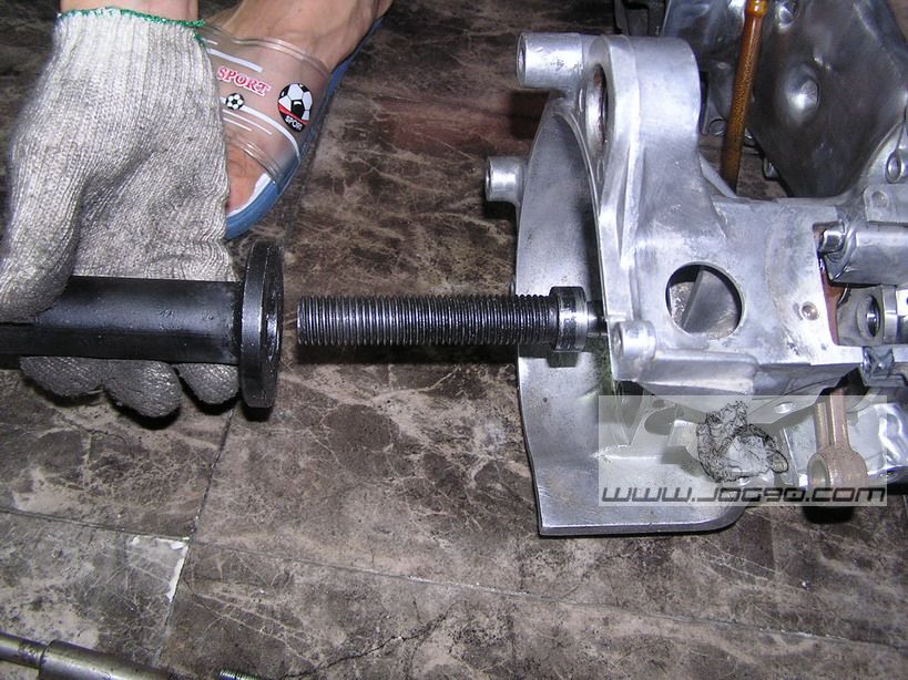

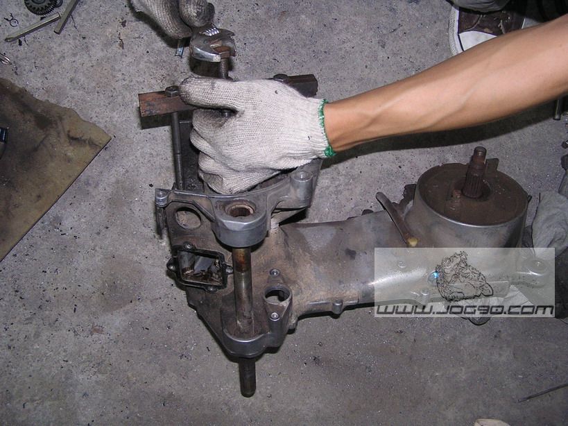

 楼主| 发表于 2008-11-30 21:27:19 | 显示全部楼层

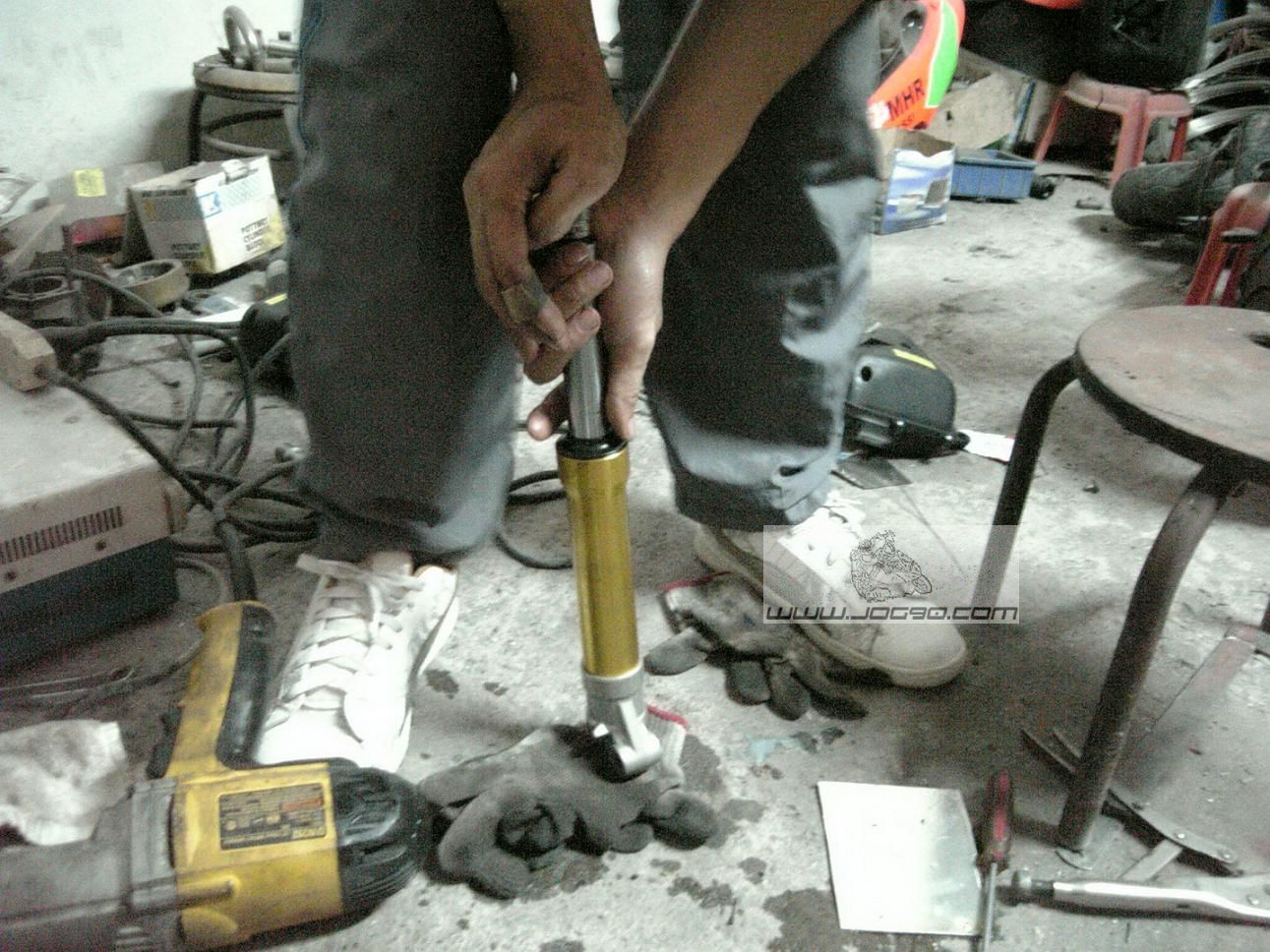

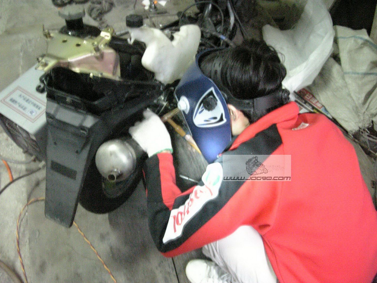

最后附上两张改装过程中比较有趣的相片
[此贴子已经被作者于2008-11-30 21:29:48编辑过]
2721
2721
发表于 2008-11-30 21:50:07 | 显示全部楼层
大师自制的街行排气太漂亮了  顶一个 !!!
